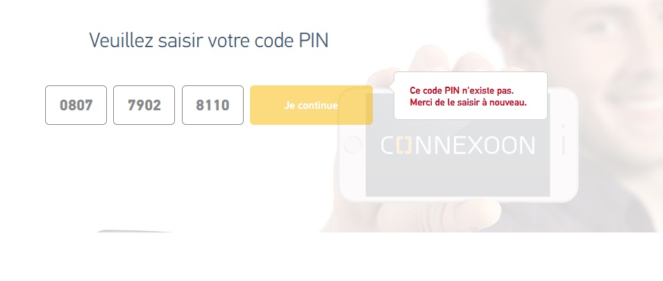

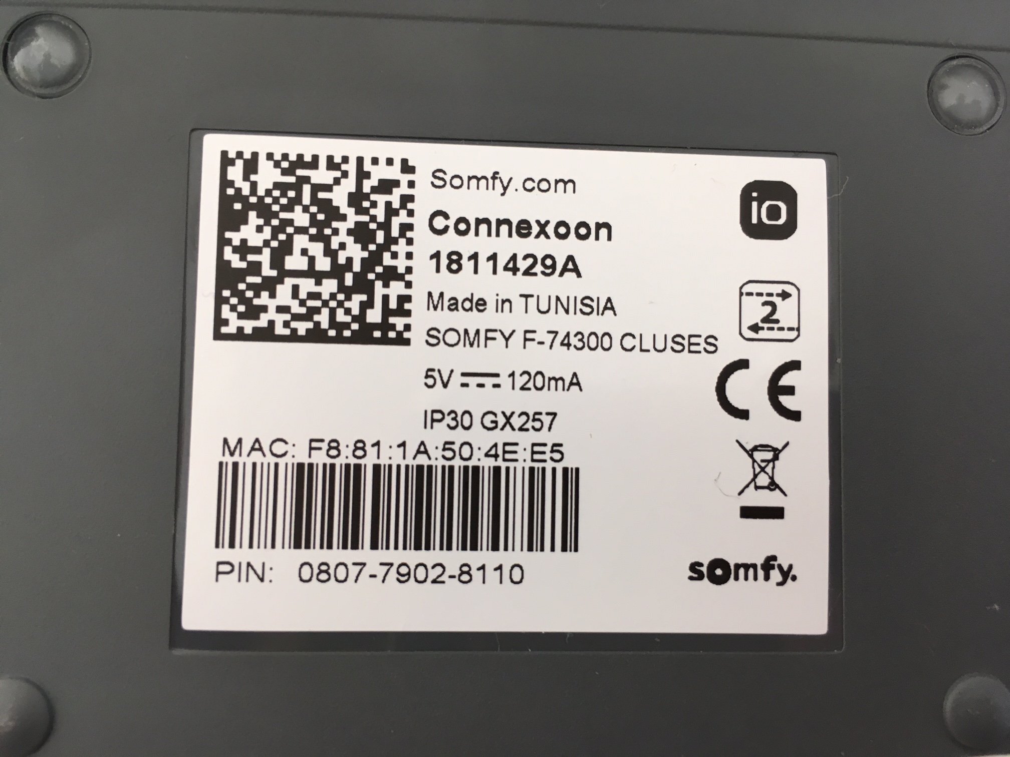

Code pin n'existe pas , comment faire ?
Code pin n'existe pas , comment faire ? merci de votre aide

    Moi aussi le même problème après réception du boitier code pin n'existe pas

    Toujours pas de code Pin correct .... que faire ?

    Toujours pas possible !!!! merci de votre aide

    je suis toujours sans réponses !!!! merci de m'aider
    Les Yellow's interviennent ici régulièrement, vous aurez une réponse sous peu.
    Bonjour David,
    Comme vous l'avez vu avec ma collègue nous avons transmis votre dossier à notre service développement informatique afin que votre Conexoon soit rentré sur nos serveurs. Je reviendrai vers vous rapidement lorsque ce sera fait.

    impec , ca fonctionne merci beaucoup !
