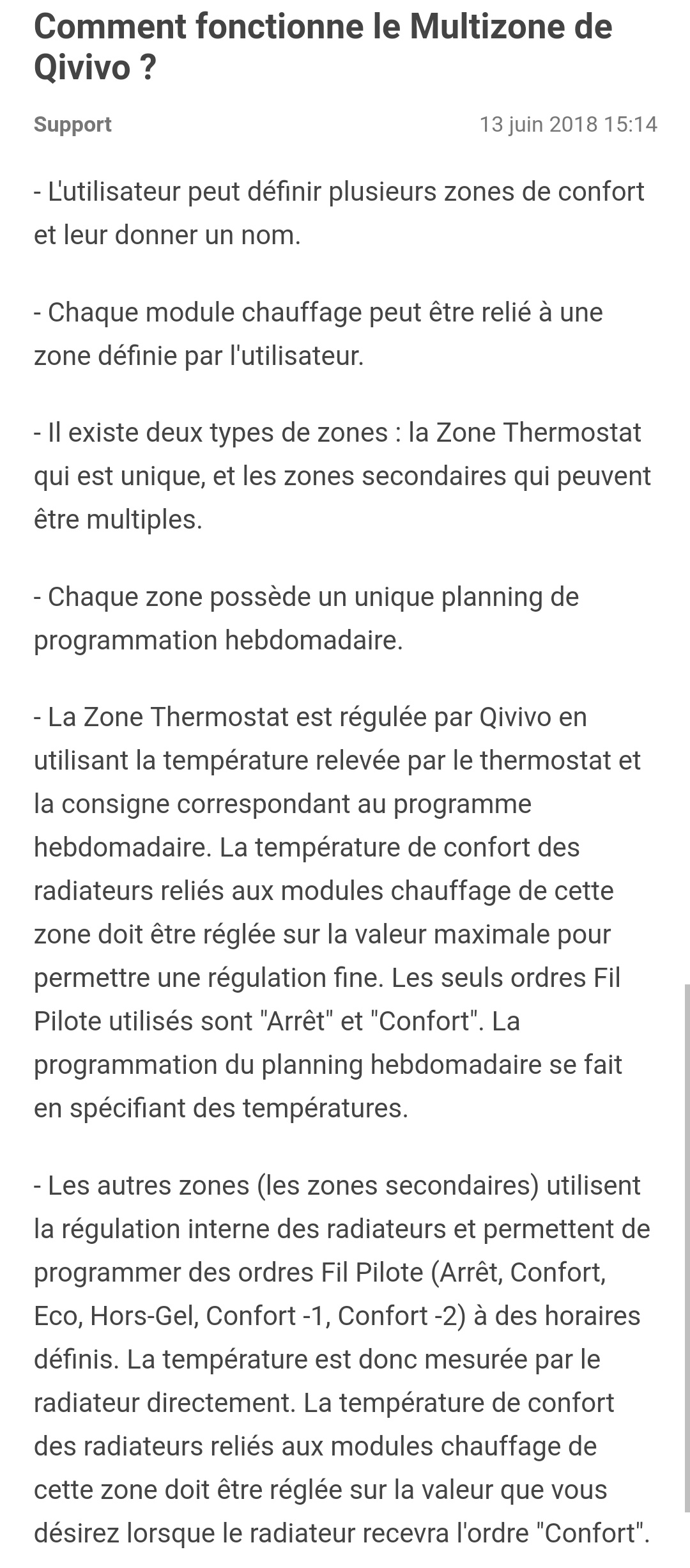

    Pour ceux qui ne comprennent pas, il suffit de régler une température maxi sur le radiateur, puis le thermostat se charge de piloter la chauffe avec les consignes Off ou Confort. Ca fait au final comme un contact sec avec des radiateurs pourri.
    Je met la notice d'explication de Qivivo qui détaille très bien
    Pour les autres zones effectivement faut régler la température sur les radiateurs mais on peut tout de même gérer à quelle heure chauffer, et avec les plages Confort, -1, -2, Eco ( en général -3°) on est large pour régler la température qu'on veut
    Seule chose qu'on a pas, c'est le retour d'info, on ne peut pas savoir combien de Kw consommé par exemple. Mais Qvivo encore une fois fait des stats, il faut renseigner la puissance du radiateur, en principe quand tu chauffe en Confort, ca chauffe au max donc ca consomme la puissance maxi du radiateur
