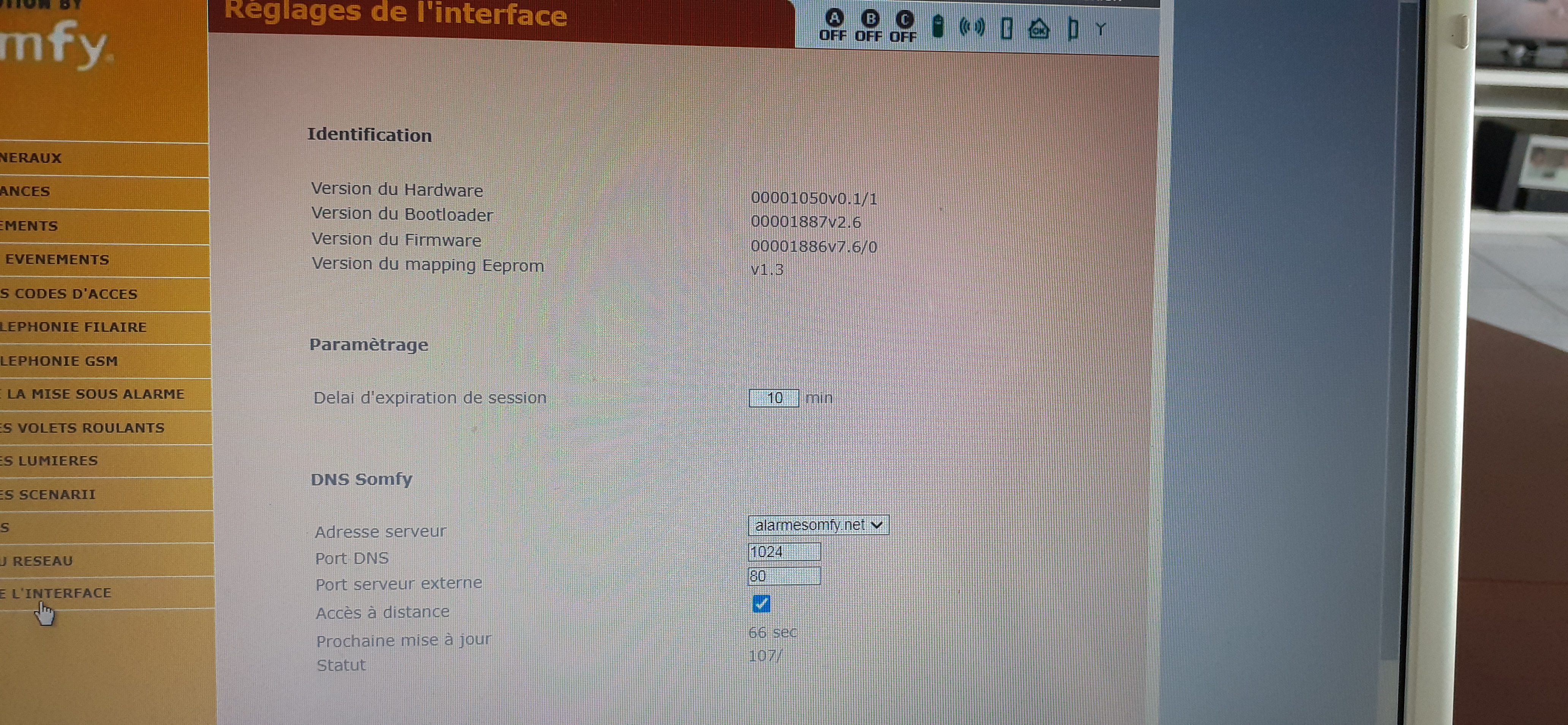

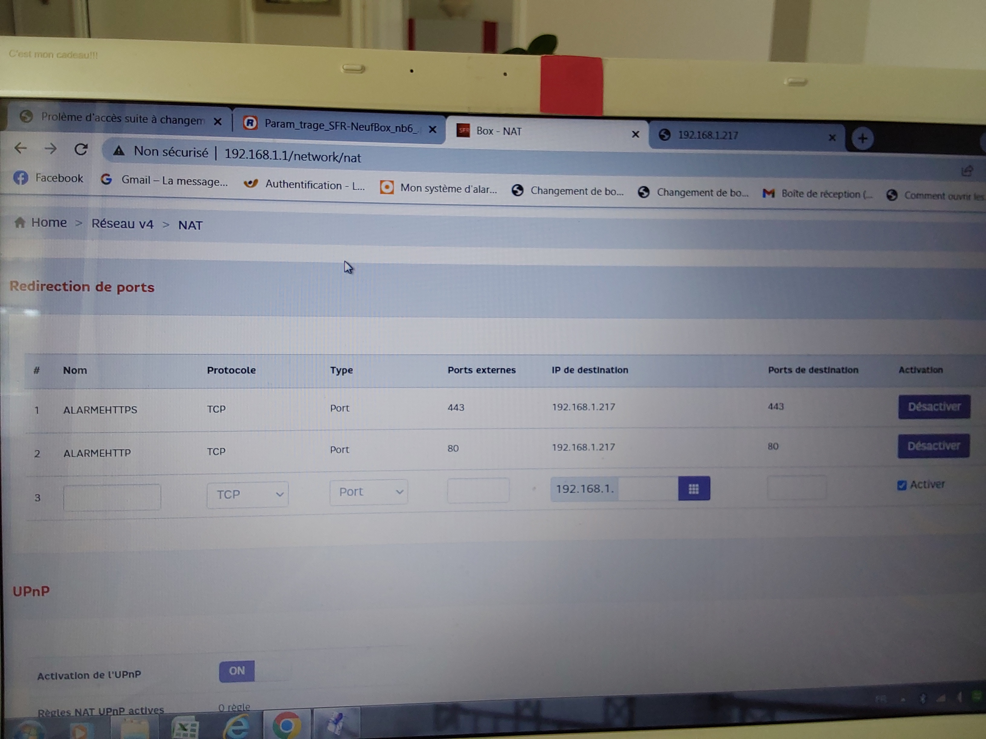

    Merci pour votre numéro de centrale. Pouvez vous me poster une capture écran des menus réglage de l'interface et réglage du réseau présent dans l'interface en local de votre alarme?
    Nicole G.
    Nicole G.
    Nicole G.
    507 / 750
    Bonjour Gaelle,
    Voilà les photos demandées
    Gaëlle B.
    Gaëlle B.
    Gaëlle B.
    Bonjour Nicole,
    Il faudrait reprendre votre notice et finir la programmation.
    En effet, il faut décocher DHCP, changer l'IP par un nombre compris en 201 et 240.
