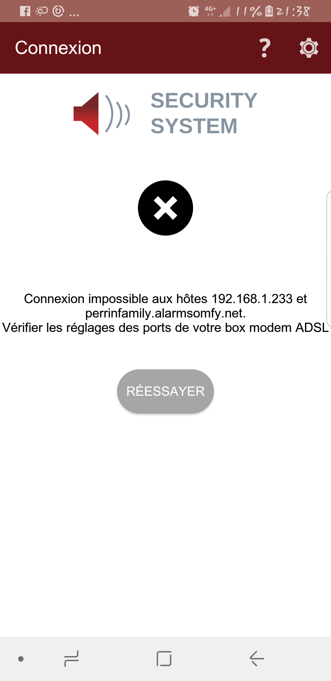

depuis plusieurs semaines, je n'arrive plus à me connecter à mon alarme via l'application sur téléphone. Mes ports sont bien ouverts, j'ai testé avec 443 et 80 et également 4443 et 8080 comme on me l'avait suggéré sur un autre poste. Le message d'erreur est "erreur réseau indisponible, vérifiez votre connexion".

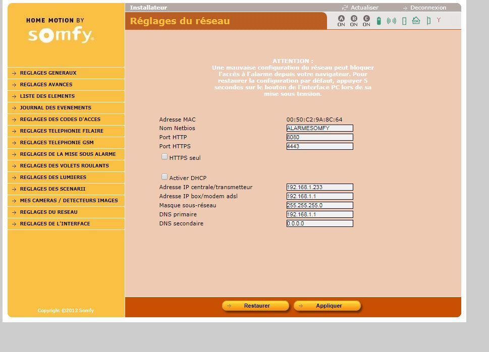

    Pourriez-vous faire une copie d'écran du "Réglage de l'interface" et du "Réglage réseau" ?

    j'ai le module GSM, et un abonnement SOMFY.
    Je vous joins les copies d'écran demandées.

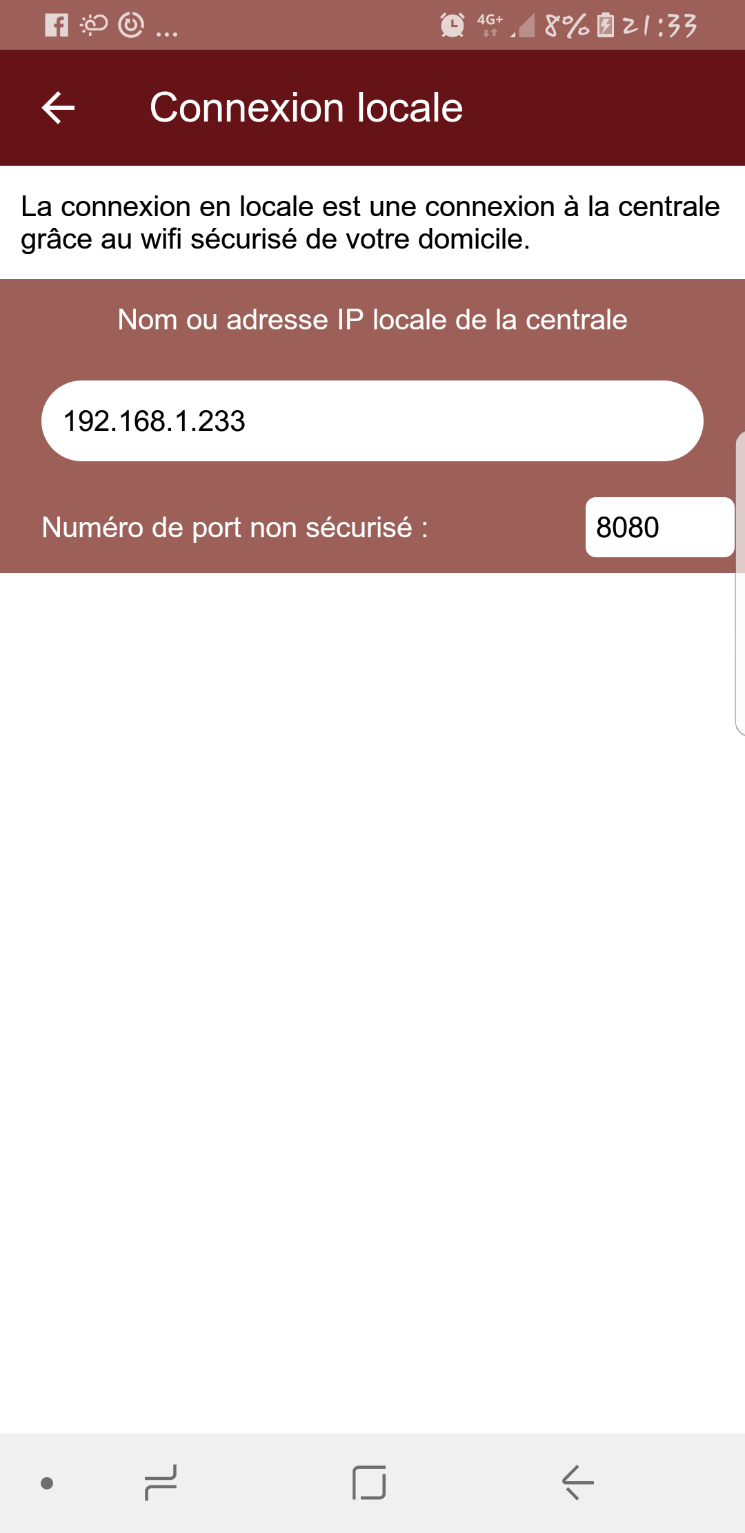

    Je vous informe que l'accès à distance à votre système d'alarme est parfaitement fonctionnel. Les paramètres que vous avez rentré dans l'application ne doivent pas être les bons, pouvez-vous me transmettre une copie d'écran des menus "Connexion locale" et "Connexion à distance" des paramètres de l'application Alarme Somfy ?

    Voici les copies écran de l'application pour la connexion locale et à distance.
    Je viens de réessayer de me connecter et je vous joins également le message qui s'affiche.
    Merci pour votre aide
    Emilie
    Bonjour Émilie,
    Il manque la copie d'écran du menu "Connexion à distance" car celle de la connexion locale est en double. Mais d'après le message d'erreur vu sur la copie d'écran de votre application smartphone, il manque un eux à votre adresse de connexion : perrinfamily.alarmesomfy.net et non perrinfamily.alarmsomfy.net

    Bonsoir Thomas
    En effet avec le "e" en plus j'arrive à me connecter avec l'application a mon alarme

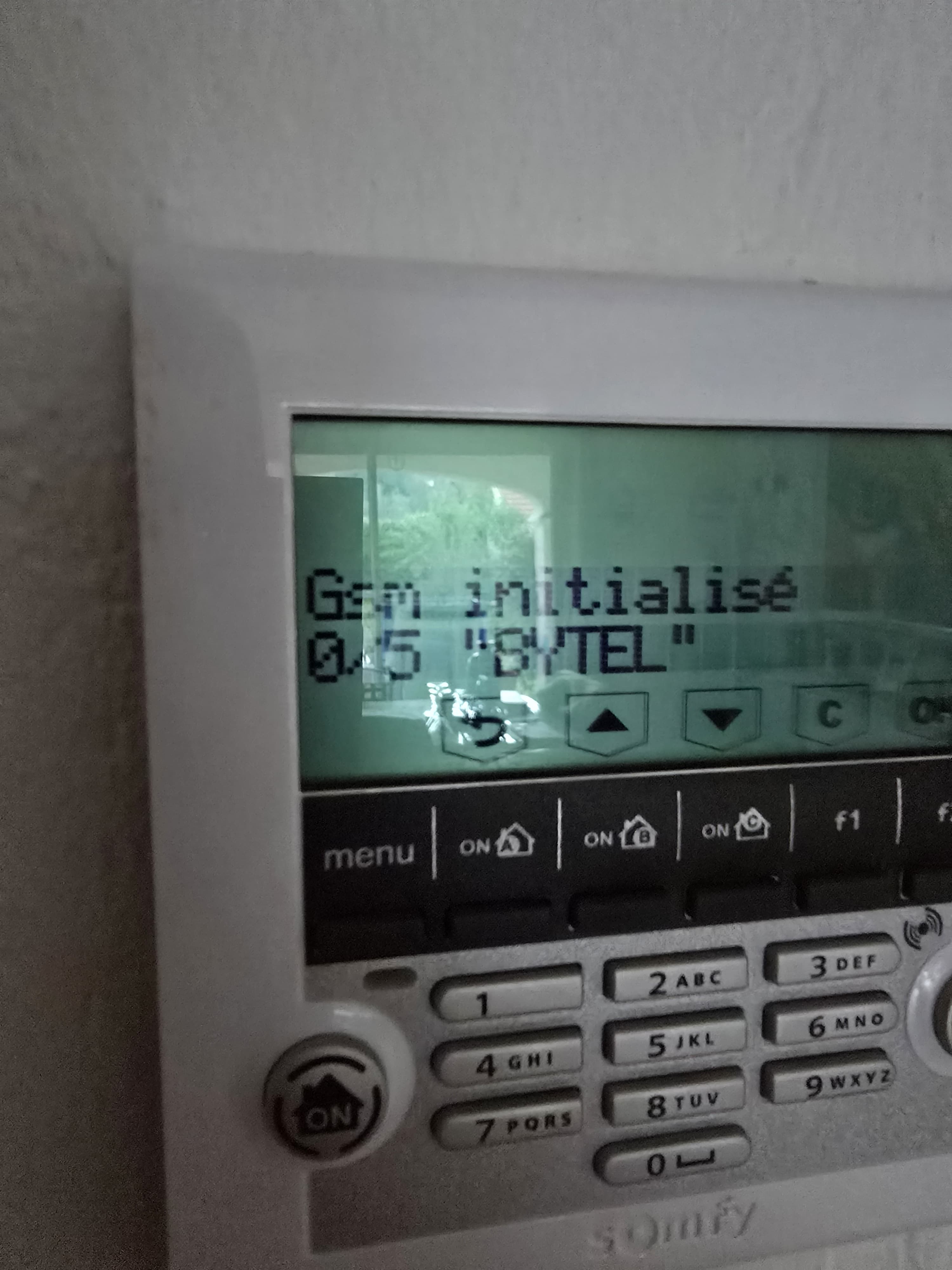

    En tapant le code 9995, apparaît a l'écran
    État: 20 niv:100
    BYTEL
    Mon opérateur pour la carte Sim de la centrale est SOMFY.

    Bonjour, Je viens d'essayer avec une sim d'un autre opérateur et cela ne fonctionne pas. Même code PIN donc pas de changement et juste changement du code PUK sur le clavier LCD. De plus, j'ai testé la carte sim initiale dans un téléphone et elle fonctionne.
    D'ailleurs, le module GSM clignote en rouge.
    D'autre part l'opérateur affiché par le clavier est "BYTEL" avec les deux cartes sim. Je ne comprends pas cela.
