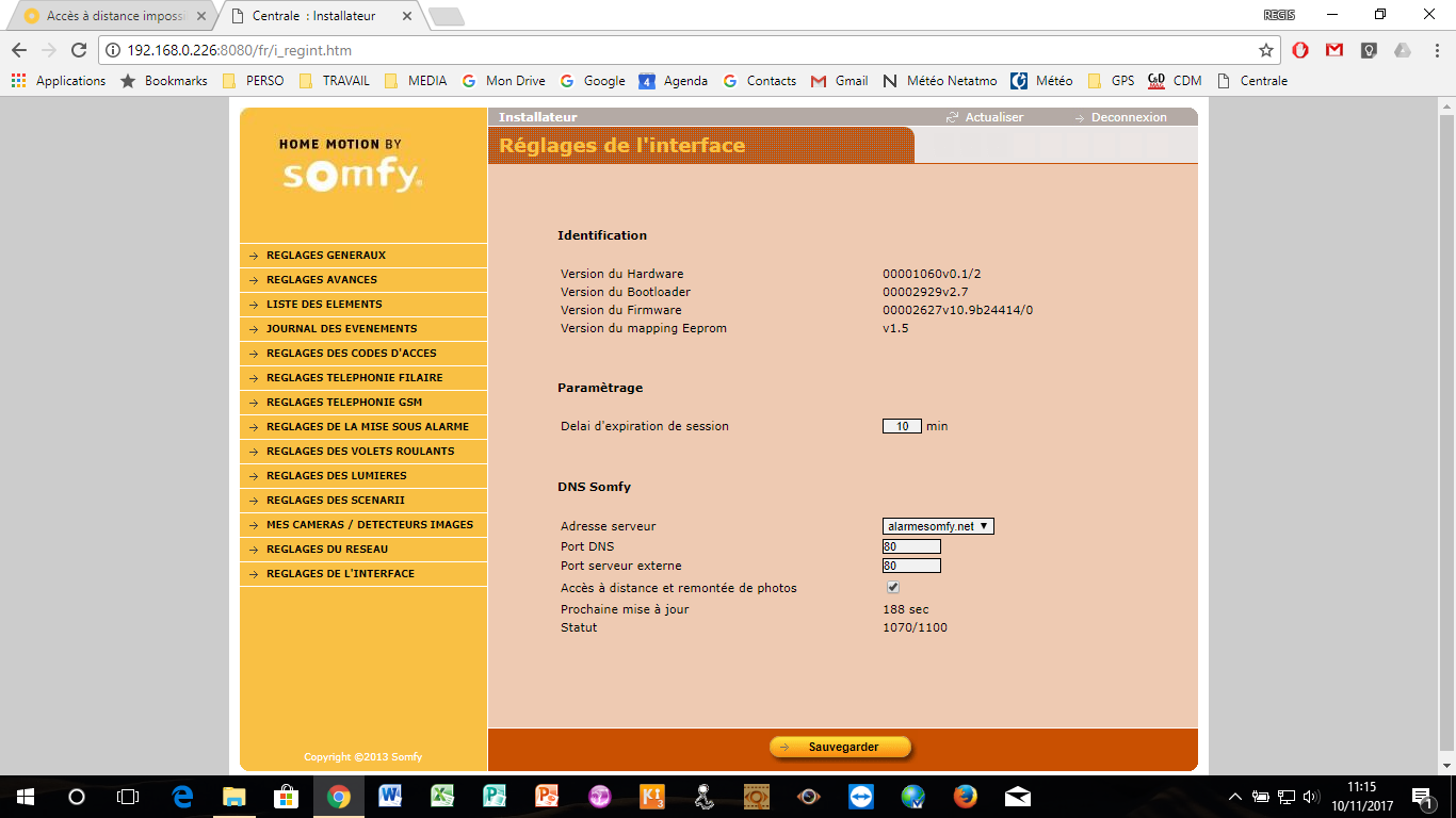

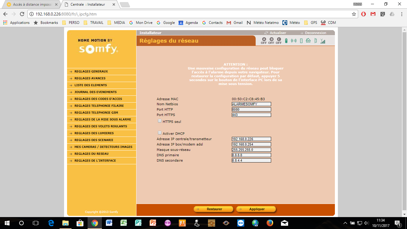

    Sur le réglage de l'interface, passez le Port DNS de 1024 à 80
    Sur le réglage réseau:
    DNS Primaire: 8.8.8.8
    DNS Secondaire: 8.8.4.4

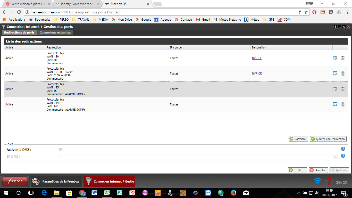

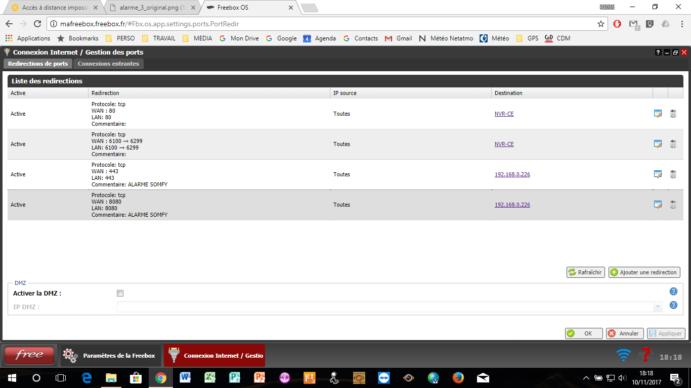

    Je viens de me rendre compte que la redirection de port n'a pas été prise en compte pour l'alarme somfy car le port 80 était déja utilisé pour l'interface de vidéo surveillance
    Est il possible de mettre le port 85 pour l'alarme somfy comme indiqué sur la pièce jointe avant de changer ceux de la centrale somfy ? ou quel port dois je utiliser ?
    Encore merci pour votre aide
    Régis
    Vous pouvez prendre le port 8080 à la place du 80.

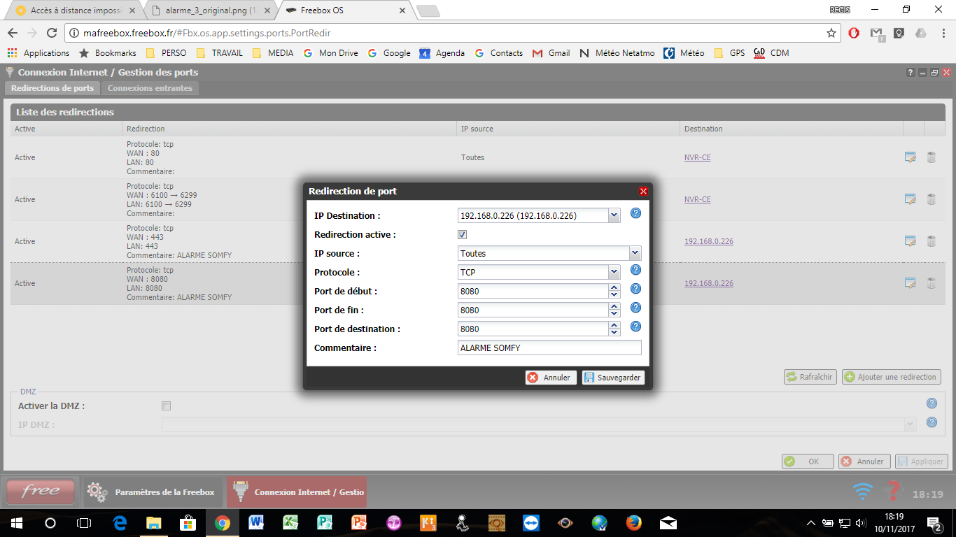

    J'ai donc effectué les différents changements ainsi que la modifications de l'adresse IP (sur centrale, ordi, smartphone)
    Je pense avoir mal rentré un paramètre car la connexion est toujours impossible en accès à distance

    Il n'y a pas la destination sur les ports ouverts !

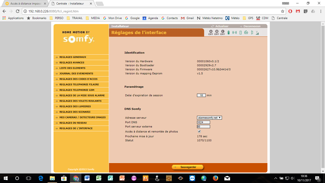

    Dans le réglage de l'interface, passez le Port DNS de 1024 à 80

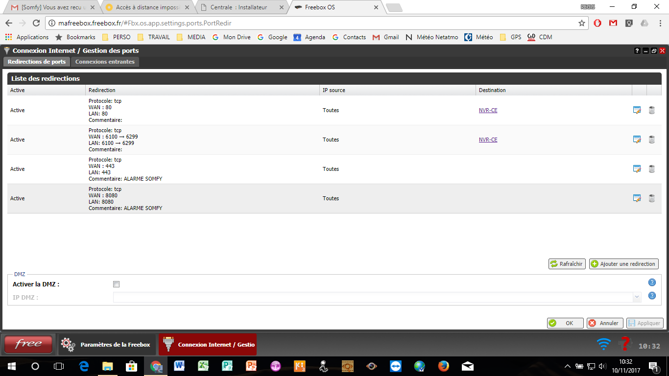

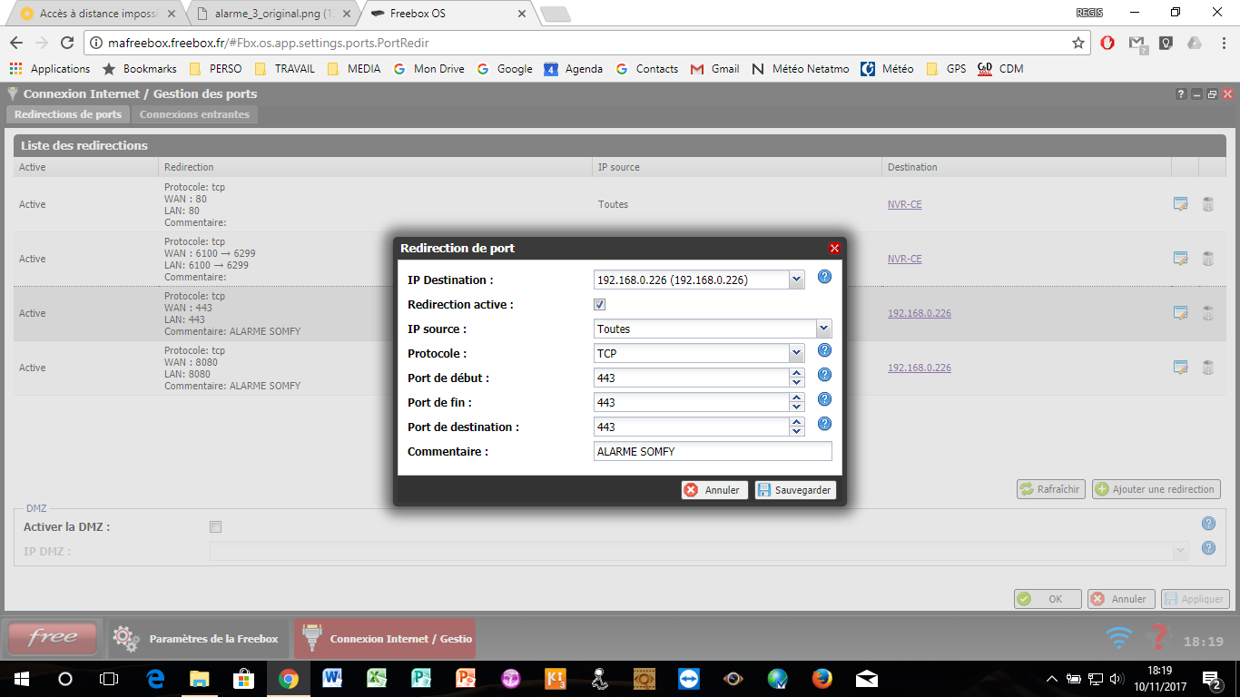

    J'ai cree les directions de ports et paramétré l'interface, redémarrer la freebox mais la connexion à distance ne veut encore rien savoir
    pourtant je sens que je suis pas loin ! je l'aurai enfin j espère
    merci encore
    Sur le réglage réseau modifiez ceci :
    Sur le réglage réseau, modifiez ceci:

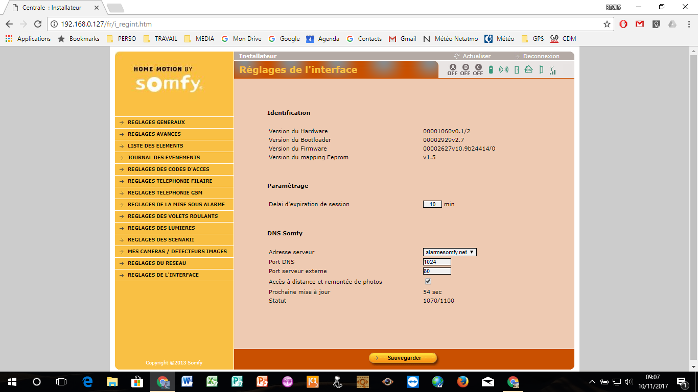

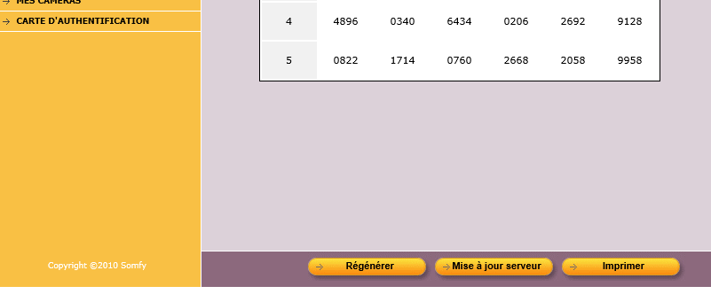

    Sur certain modèle de centrale, il faut faire une "Mise à jour Serveur". Est-ce votre cas et si oui, l'avez-vous fait. (En mode utilisateur, onglet "Carte d'authentification")
    REGIS E.
    REGIS E.
    REGIS E.
    681 / 750
    J'ai effectué la mise à jour du serveur, la connexion est toujours impossible
    les paramètres de l'appli du téléphone est
    connexion locale : 192.168.0.226 port 8080
    connexion distance : gigiss.alarmesomfy.net

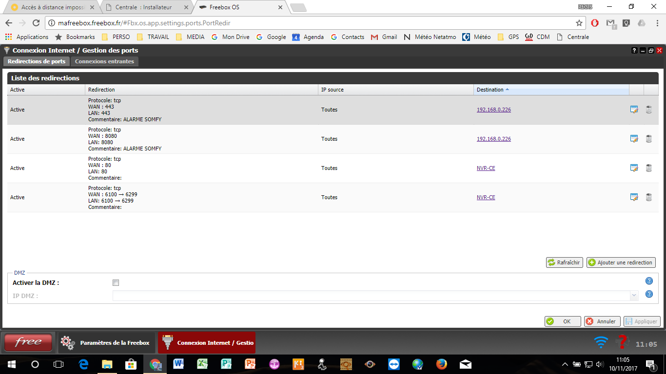

    j'ai réinitialise la box, la conexion est toujours impossible
    l'appli m'indique : "connexion aux hotes impossibles, vérifier les ports de la box"
    Voici le paramétrage que j'ai fait

    J'ai réinstaller la destination des ports et redémarrer la box.
    Désormais l'application du smartphone m affiche "
    Connexion impossible aux hotes 192.168.0.226 et gigiss.alarmesomfy.net, vérifier les réglages des ports de votre box"
    Le paramétrage de la box sont les suivants en pièce jointe
    Merci beaucoup
