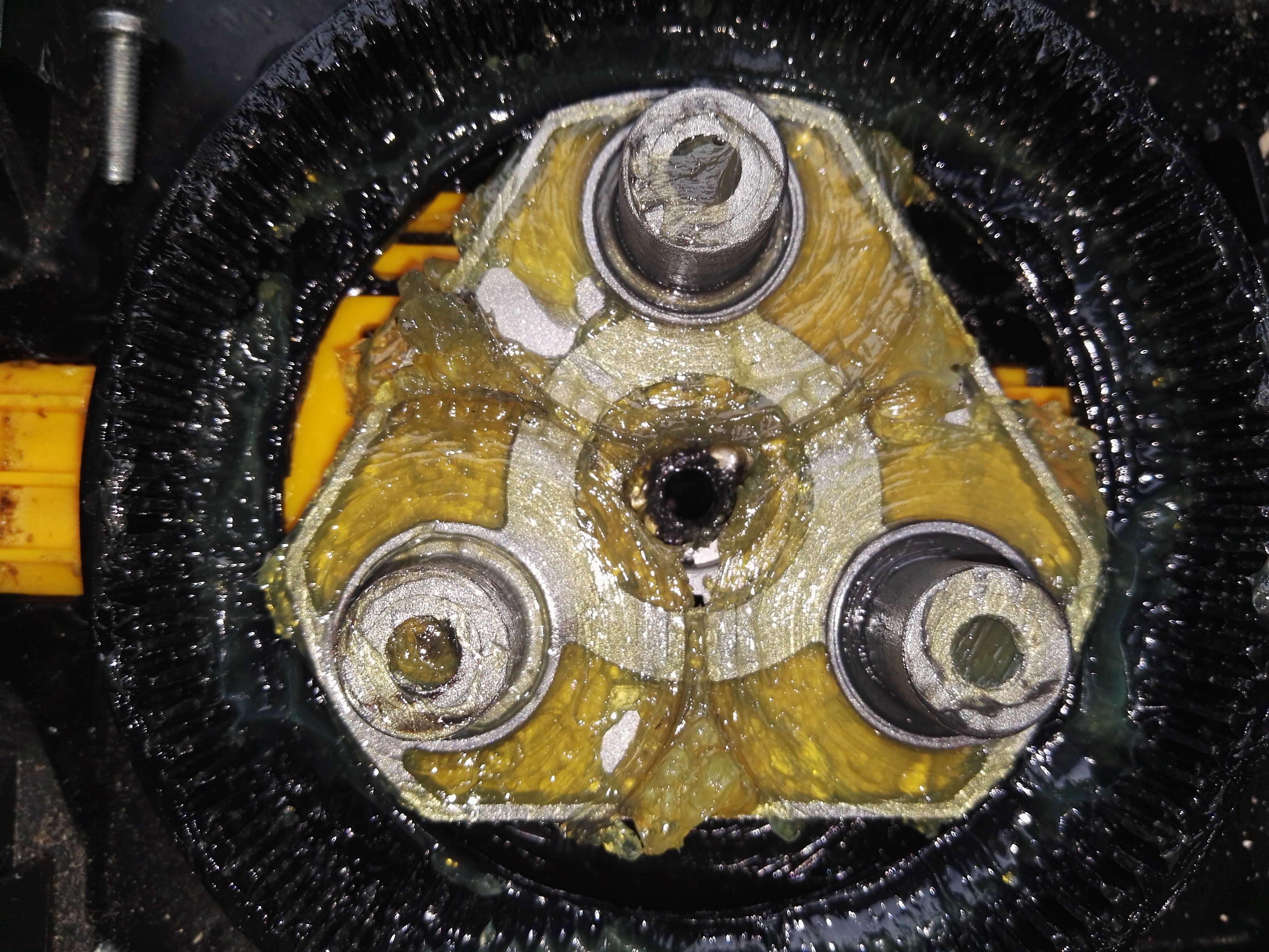

    Faire une photo de l'axe et de son emplacement.
    En fait, faites une photo de toute la pignonnerie.

    bonjour,
    voilà les photos

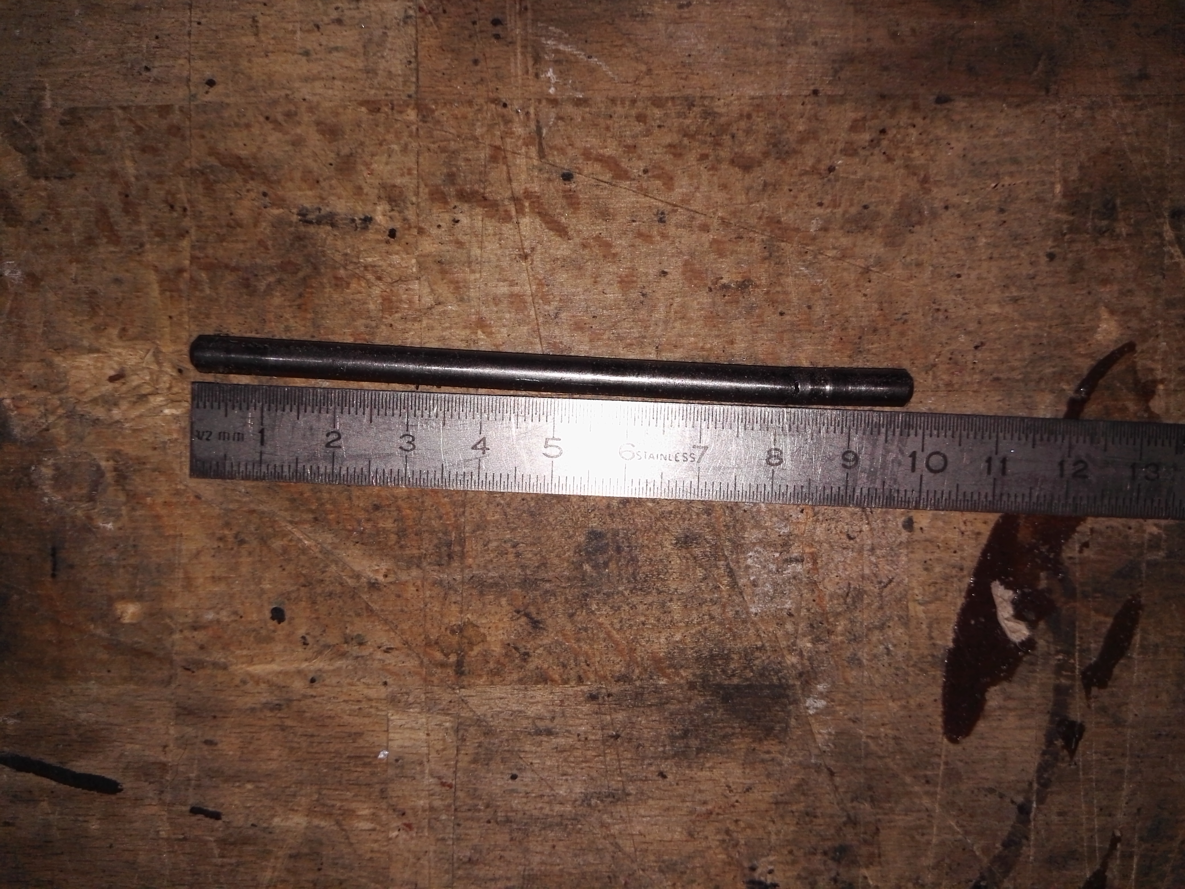

    dernière photo
    Non, cet axe n'est pas prévu dans le kit.
    Mais, est-il cassé ou plié, je ne vois pas bien ?

    Il est cassé dans la partie basse
    pouvez vous m'en envoyer un? et a quel prix?

    il fait 97 mm de longueur( non pas 98) et 5 mm de diamètre
    Il va falloir attendre le contact d'un Yellow's pour savoir si cet axe est dispo !

    Bonjour Loïc,
    Je vous informe que cette pièce n'est pas contenu dans le kit cloches que vous allez recevoir, mais elle est disponible à l'envoi.
