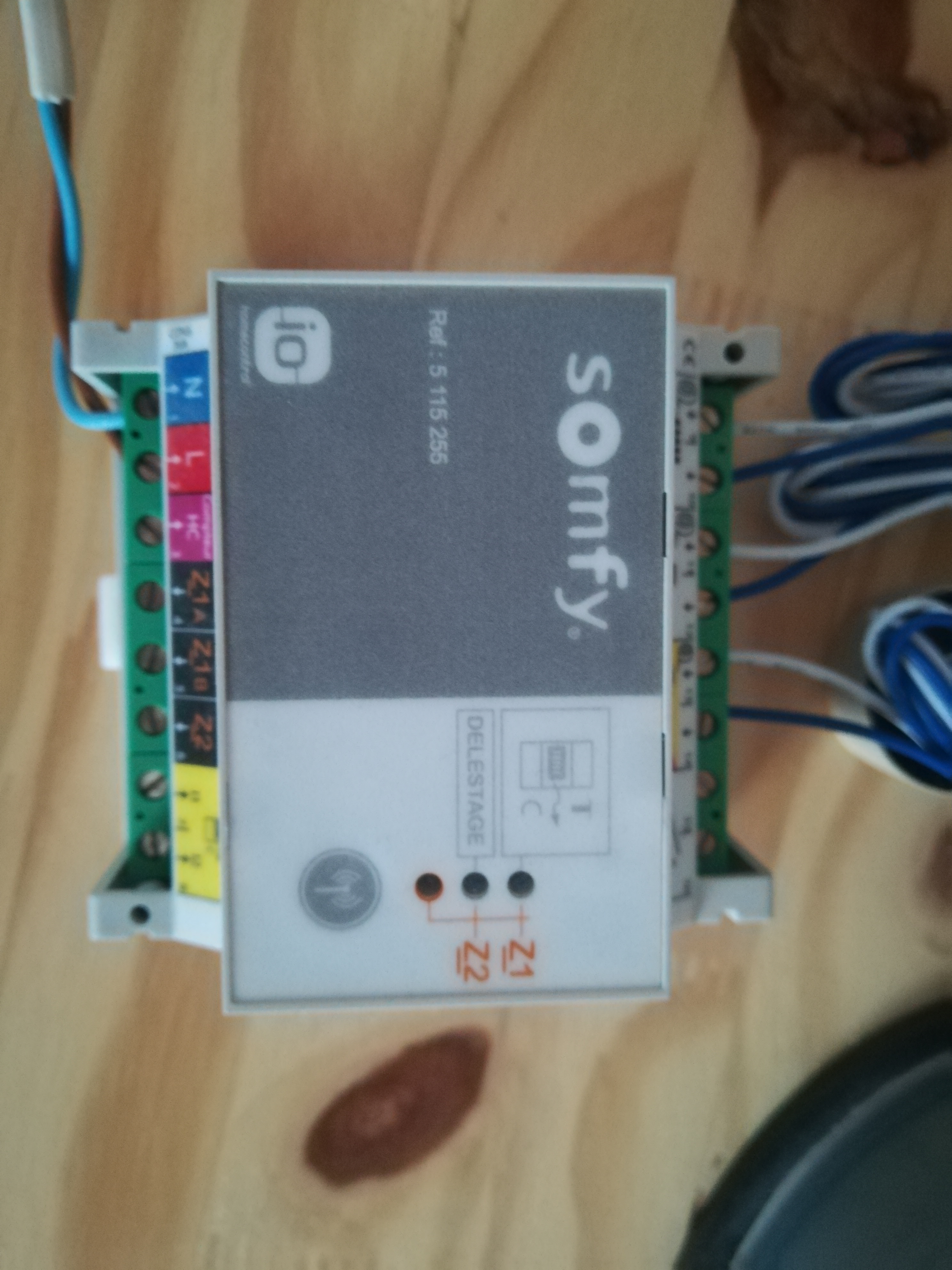

    voici la ref 5 115 255 de mon capteur.
    Ce n'est pas une réf Somfy ?

    je vous joint une photo.

    voici la photo.
    Il doit vous manquer la clef IO.
