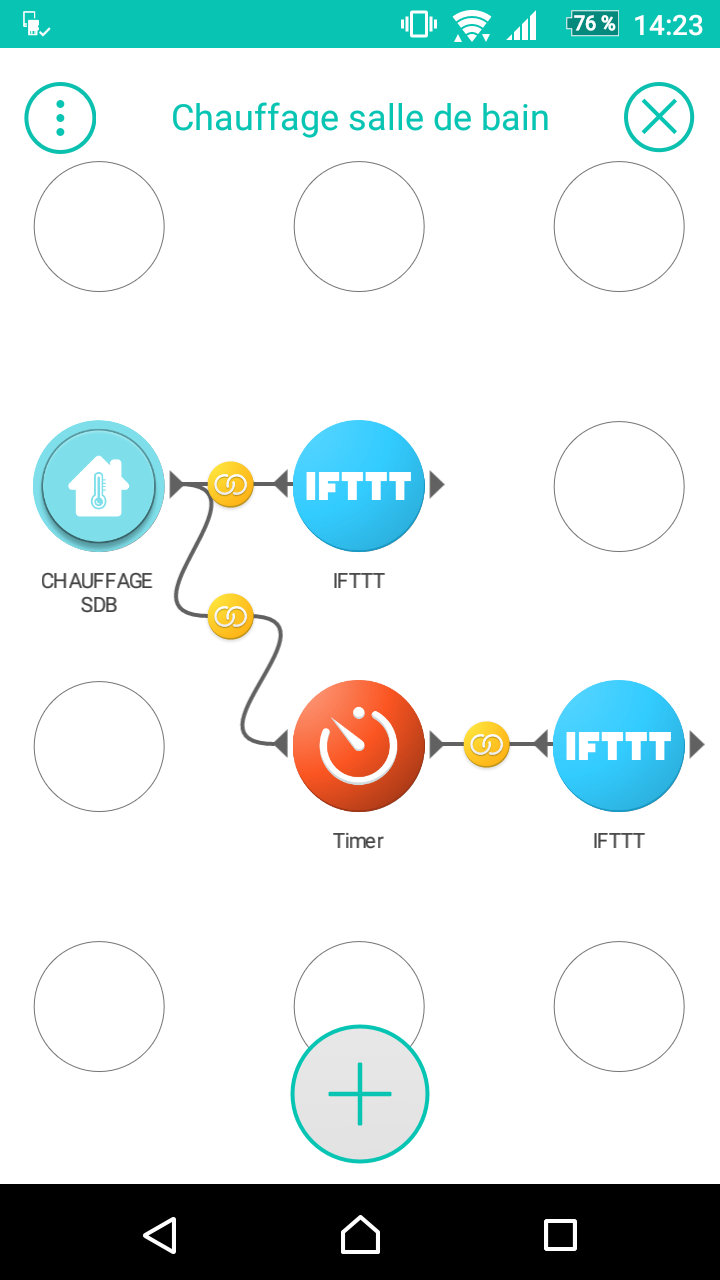

Il y'a quelques semaines je cherchais une solution pour lancer un scénario après un délai.
Du genre, mettre le chauffage en ON et qu'il se coupe tout seul au bout d'un certain temps( hors agenda).
Bref Impossible avec Tahoma.
J'ai trouvé une solution.
Grâce à L'IFTTT et à Stringify. (applications sur android)
Stringify permet de créer des flux, mais il n'est pas compatible Somfy.
Alors il faut passer par IFTTT qui lui est compatible Stringify et Somfy. ( pas simple mais faisable)
Ci dessus un flux pour mon chauffage de salle de bain.
Lorsque j'appuie sur le bouton ( widget)
Stringify :
-Lance une action IFTTT ( en haut, Chauffage ON)
-Lance un timer ( en bas, puis lance une action IFTTT, Chauffage OFF)

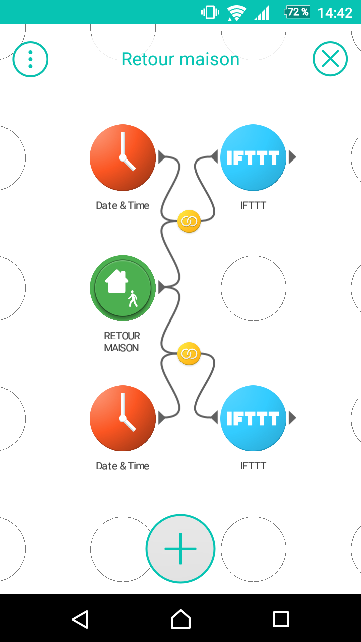

Voilà, on peut aussi créer des actions plus complexe avec des conditions. Voir la deuxième photo.
