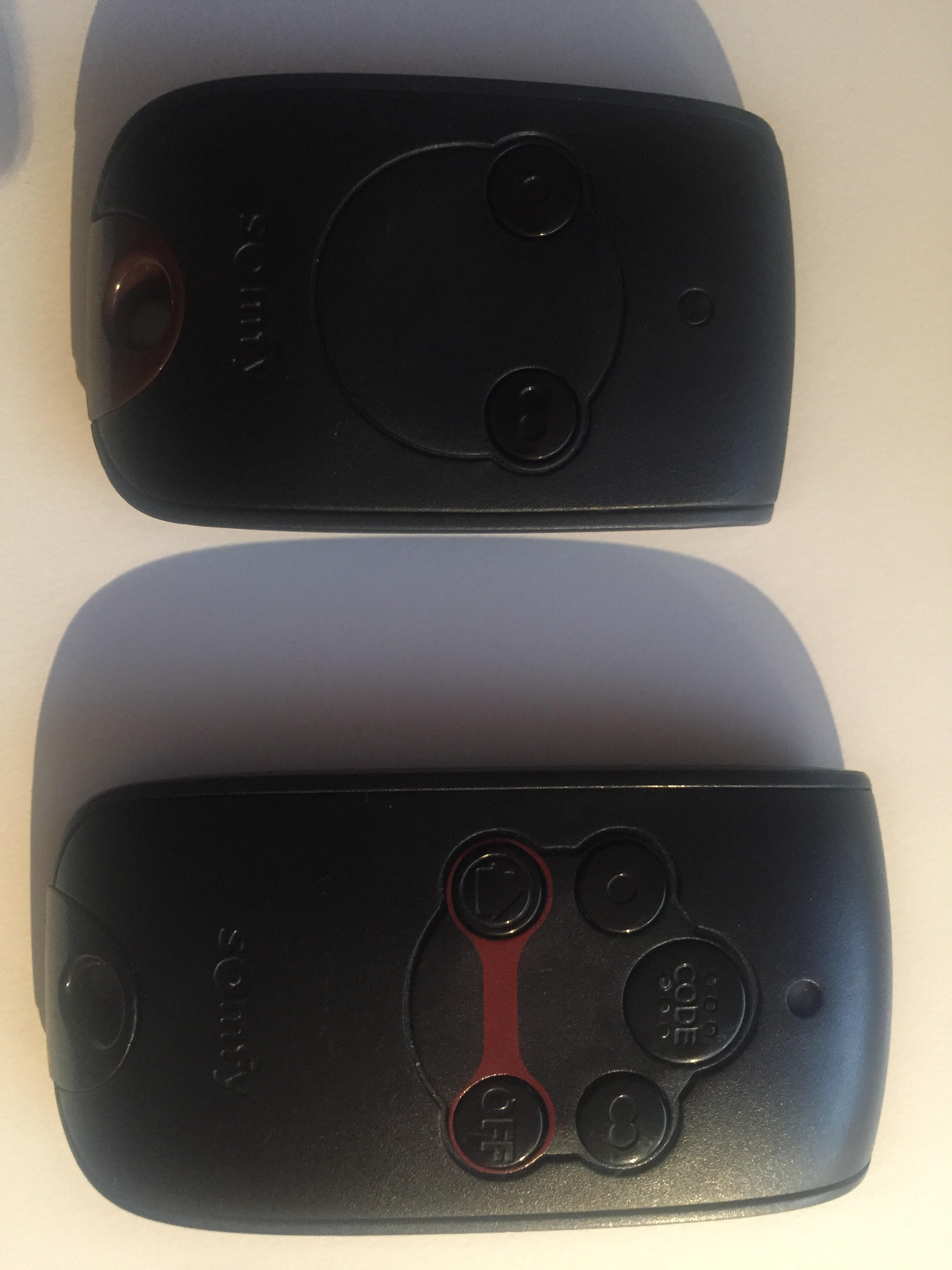

    Faites-nous une photo de ces TC.
    Voyez-vous un petit boitier ou entendez-vous un clic lors de l'appui sur la TC, clic provenant d'ailleurs que du moteur.
    car si récepteur déporté, c'est sur lui qu'il faut appairer la TC.

    Vos TC sont bien des RTS !
    Donc pour piloter votre moteur Tubauto il y a FORCEMENT un récepteur RTS quelque part !
    Vous n'allez pas nous apprendre la poloche !
    Faites-nous une photo de l'ensemble du moteur de garage. Il doit y avoir un câble qui sort de ce moteur pour aller au boitier RTS.
    Je vous le répète, c'est dans ce boitier RTS que s'appaire vos TC/

    L'une de vos télécommandes présentées (celle du bas) est la télécommande multifonction, qui par les deux touches du bas, permet de passer une alarme en "On" et "Off".
    Il serait très étonnant qu'un boitier récepteur qui fait environ 10cmx10 soit logé dans la motorisation !
