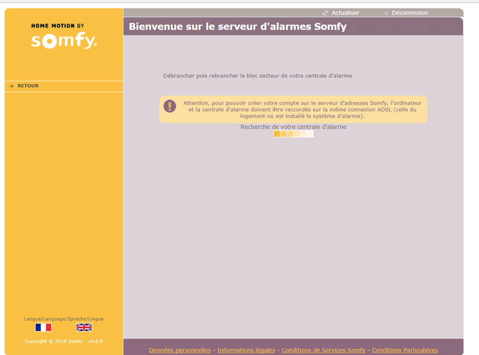

    Le problème c’est que je n’ai plus accès à mon compte, même depuis mon domicile. Voilà ce que j’obtiens
    Les ports 80 et 443 sont bien ouverts.
    Bonjour Christine,
    Comme nous vous l'avons déjà indiqué UNE MULTITUDE DE FOIS sur ce forum d'entraide ou par mail, il vous sera impossible de créer un compte d'accès à distance vu que vous en avez déjà un.
    Merci de suivre la procédure décrite au lien ci-dessous dans son intégralité pour retrouver un fonctionnement de l'interface PC de votre système d'alarme :
