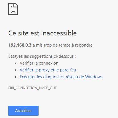

apres plus de 6 heures j'ai reussi à ouvrir les ports 443 et 80 de ma free box mini k mais impossible de me connecter à l'adresse de somfy 192.168.0.3.....

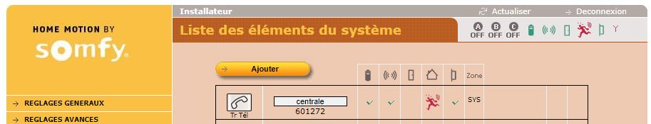

    Ce symbole vous indique que la Centrale/Transmetteur a fait déclencher votre système d'alarme, votre système reste quand à lui parfaitement fonctionnel et vous pouvez toujours l'activer. Vous pouvez effacer ce défaut via le bouton effacement des défauts alarmes sous le tableau de la liste des éléments.
    Concernant la mise sous alarme automatique, ce n'est pas le fait qu'aucun jour ne soit coché qui désactive cette fonction, mais le fait qu'aucune zone ne soit cochée. Donc tant que les zone A, B et C ne sont pas cocher, il n'y aura pas de mise en route du système de manière automatique.

    Concernant votre problème, je vous informe que l'adresse IP 192.168.0.3 est l'adresse par défaut lorsqu'il n'y a pas de communication entre le module IP de votre Centrale/Transmetteur et votre box ADSL, afin d'identifier les raisons de cette non communication, pouvez-vous m'indiquer si des voyants sont allumés sur le module gris à l'intérieur de la Centrale/Transmetteur et m'indiquer comment est relié ce module IP à votre box ADSL ?

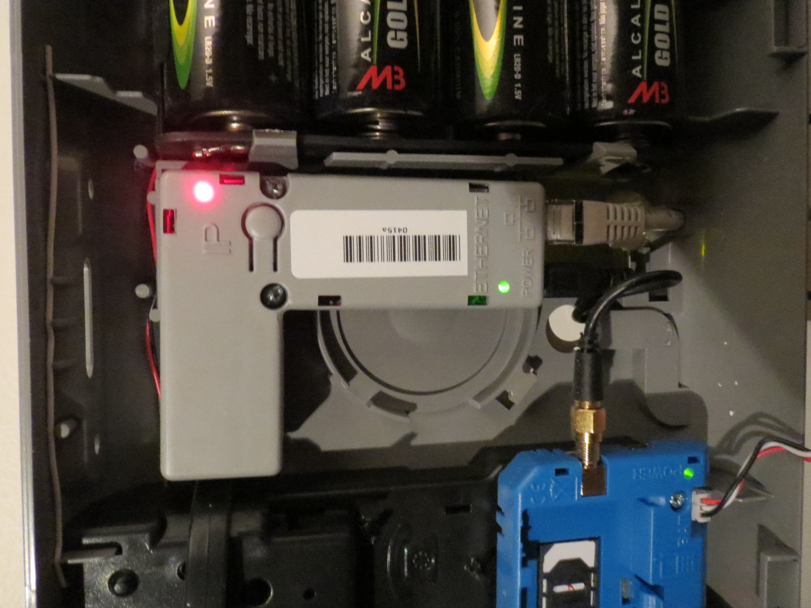

    mon alarme est une protexiom 5000 GSm acheter en septembre à leroy merlin, jamais posée neuve.
    Sur le module gris à l’intérieur du transmetteur il y a une lumière verte en dessous du mot "ethernet", une lumière rouge clignotante en haut du même module gris proche de "IP" , puis sur le boitié bleu du téléphone une lumière rouge clignotante.
    Ce transmetteur/émeteur est relié à la box par un cable (je testais la connexion avec une enceinte c 'est ok) et j 'ai monté au max l'antenne

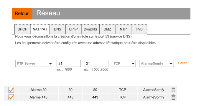

    J ai installé 1 alarmes somfy qui fonctionnent très bien , par contre j ai un problème concernant les ouvertures de port pour que l application somfy puisse fonctionner à l extérieur hors wifi, pouvez vous m aider , c est une boxe internet orange, j ai suivi votre procédure mais qui n est plus à jour pour l ouverture des deux ports.
    Voir ci dessous ma box internet
    L interface quand je me connecte est différente.
    Un grand merci à vous.

    Bonjour Henri
    très bien, alors sur votre Livebox 4, vous devez avoir ceci au niveau de l'ouverture des ports.
    Si vous n'y arrivez pas, dîtes le et j'essaierais de vous faire une doc détaillée.

    Bonjour Thomas, je reponds à ta question d'il y a 26 jours "Concernant votre problème, je vous informe que l'adresse IP 192.168.0.3 est l'adresse par défaut lorsqu'il n'y a pas de communication entre le module IP de votre Centrale/Transmetteur et votre box ADSL, afin d'identifier les raisons de cette non communication, pouvez-vous m'indiquer si des voyants sont allumés sur le module gris à l'intérieur de la Centrale/Transmetteur et m'indiquer comment est relié ce module IP à votre box ADSL ?"
    J'ai une progexiom 5000 GSM neuve que je n'arrive pas a installer. Je vais prendre l'option d'un installateur à distance avec le lien que vous m'avez fournis. mais j'ai vue dans les conditions que tout devais fonctionner....
    Donc j'ai plusieurs question, tous les éléments de l'alarme sont en places celui qui doit être relié à la box l'est:

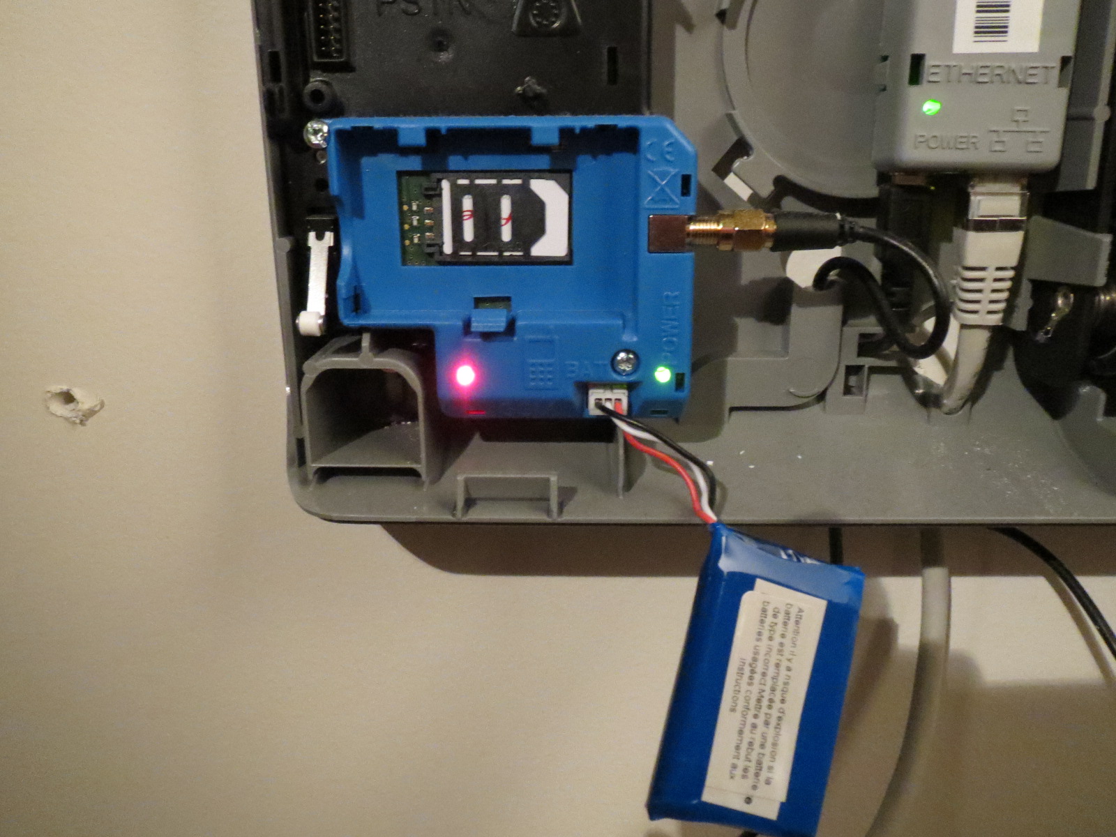

    • sur mon Emmetteur/Transmetteur il y a sur le module GSM une lumière rouge qui clignote en bas à gauche et une lumière verte en bas à droite en permanence allumée.
    • Sur la module gris ethernet il y a en haut une lumière rouge qui clignote, puis en bas à gauche une lumière verte en permanence.

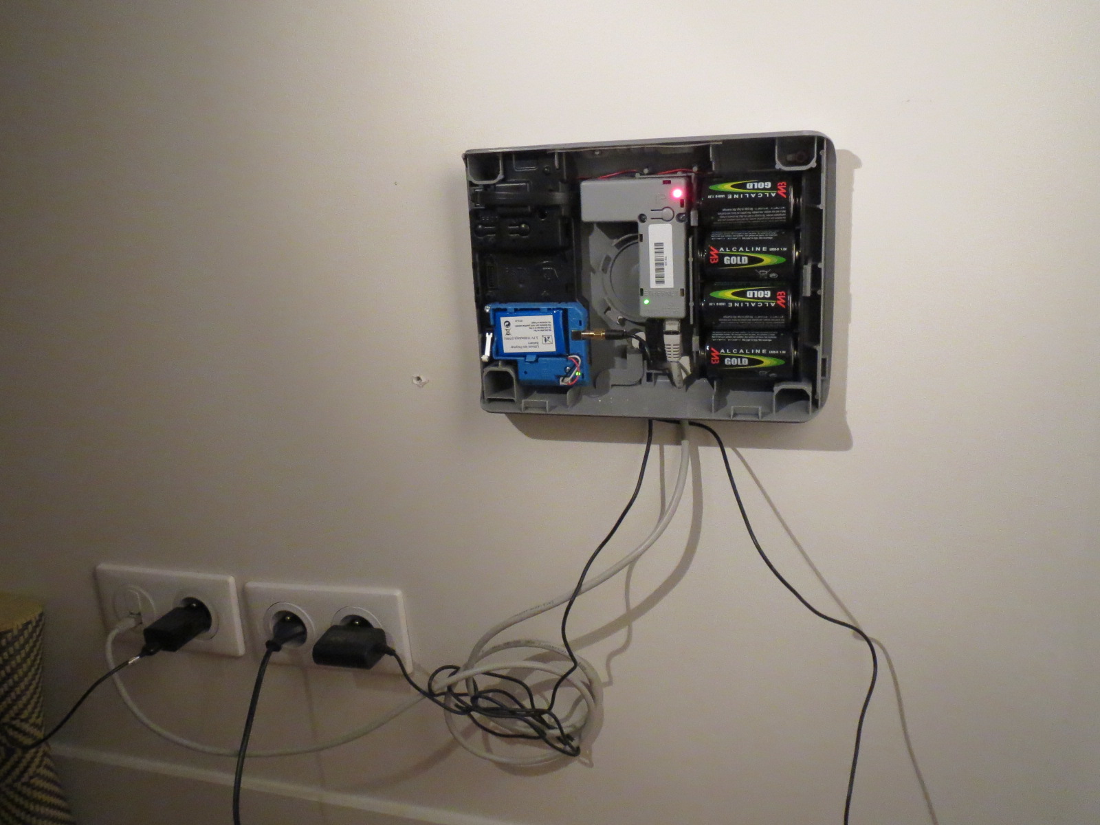

    Ma, merci de me transmettre une photographie de l'intérieure de votre Centrale/Transmetteur et des branchement au dos de votre Freebox.

    voici mes photos, la centrale émetteur récepteur et relié avec le fil ethernet fournit (que j'ai testé avec de la musique il marche) au réseau du mur (le réseau a aussi était testé) puis quand il ressort à l'autre bout de l'appartement c'est le câble jaune relié à la barrette des switch de la free box miniK.
    Sur le bloc gris d'internet: la lumière rouge clignote rapidement, la verte reste allumée en permanence.
    Sur le bloc bleu du tel la rouge clignote plus lentement et la verte reste allumée.
    J’espère que tout pourras "valider" mon installation afin que j'appel le service pour qu'il installe à distance mon alarme. encore merci, Marie
    La centrale n'est pas connectée directement sur votre box adsl ???
    Bonjour Ma,
    Pourriez-vous débrancher l’alimentation de votre Centrale/Transmetteur, changer le câble Ethernet jaune de ports sur votre Freebox (je vois qu'il reste deux ports de libre), puis de rebrancher l'alimentation de la Centrale. L'adresse IP lue dans le menu 780 a-t-elle changé ? Si non, merci de tester tout de même le fonctionnement avec l'adresse IP 192.168.0.3, arrivez-vous sur l'interface PC de votre système d'alarme ?

    bonsoir Thomas, merci pour vos derniers conseils. J'ai fait les branchements que vous m'avez indiqués, l'adresse IP a changé et je me suis connectée à l'interface en mode installateur et en mode utilisateur, j'ai suivi toutes les étapes. J'ai fait le test de l'envoi sur mon GSM impeccable sauf que j'ai un pictogramme rouge (cf photo). Puis-je tout de même mettre l'alarme en fonction?
    De plus une dans l'onglet "Réglage de la mise sous alarme" je ne souhaite pas que l'alarme se mette en marche toute seule, or je n'arrive pas à décocher les jours de la semaine, après validation la page se restaure avec les paramètres "tout coché". En vous remerciant de votre intérêt. Ma

    >Merci beaucoup Thomas pour votre patience, c'est bon mon alarme est opérationnelle grâce à vous :)

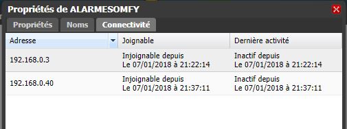

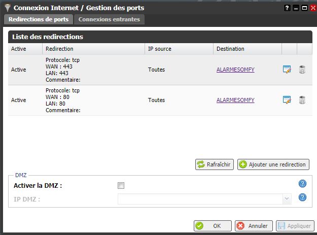

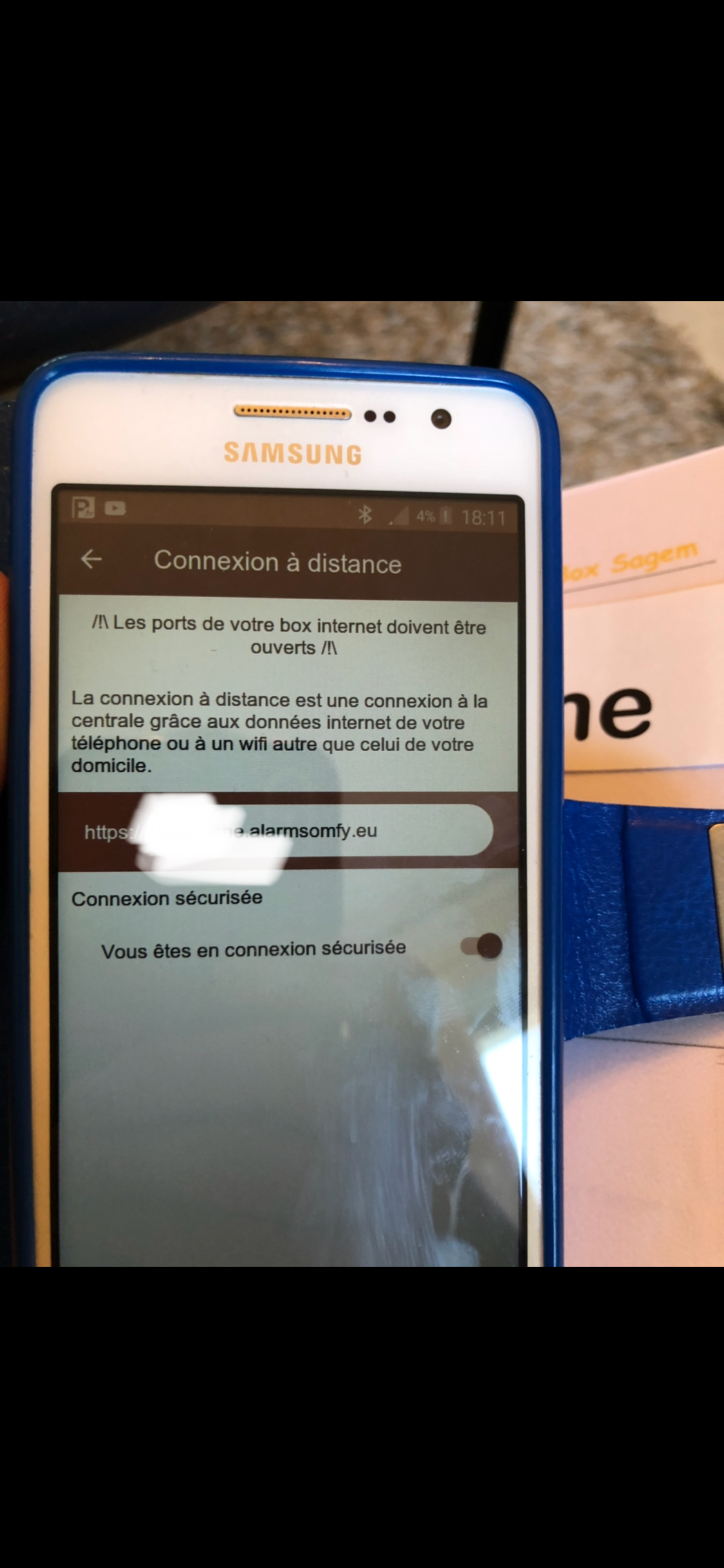

    En wifi l appli fonctionne
    En 3G 4G mon appli ne fonctionne pas ...
    Pourtant ouverture des ports 443 et 80 sont ouverts ...
    Voir les photos svp
    Pouvez vous m aider
    Bonjour Henri
    Sur le « Réglage de l’interface, passez
    Le Port DNS de 1024 à 80
    Sur le « Réglage réseau » mettez :
    DNS Primaire = 8.8.8.8
    DNS Secondaire = 8.8.4.4

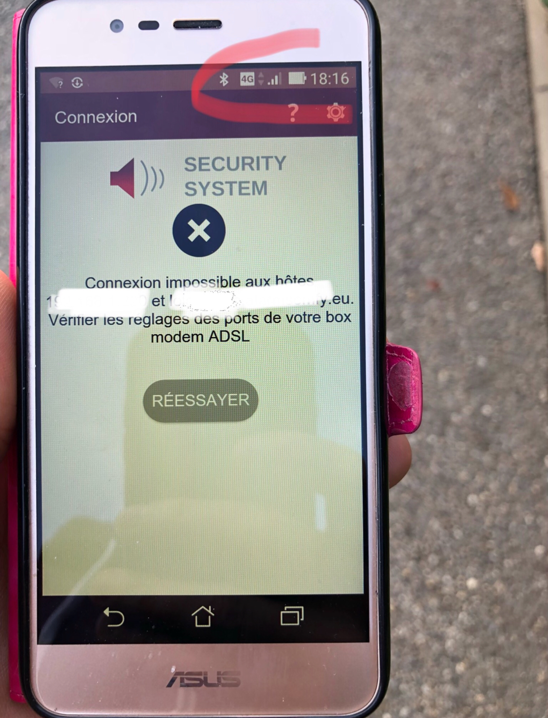

    Bonjour Jean Luc
    J’ai fait la modif
    Tjr pas ok, voir en pj

    Comment faites vous le test ?
    Est-ce que ça a déjà fonctionné ?
    henri G.
    henri G.
    henri G.
    617 / 750
    Je désactive le wifi de mon tel donc en 4G
    Cela ne fonctionne pas , voir en pj...
    En wifi ça fonctionne.
    Ça n a jamais fonctionné , j ai activé en début d après midi le port 80 sur ma live box , mais snif ça marche pas, je suis dégouté
