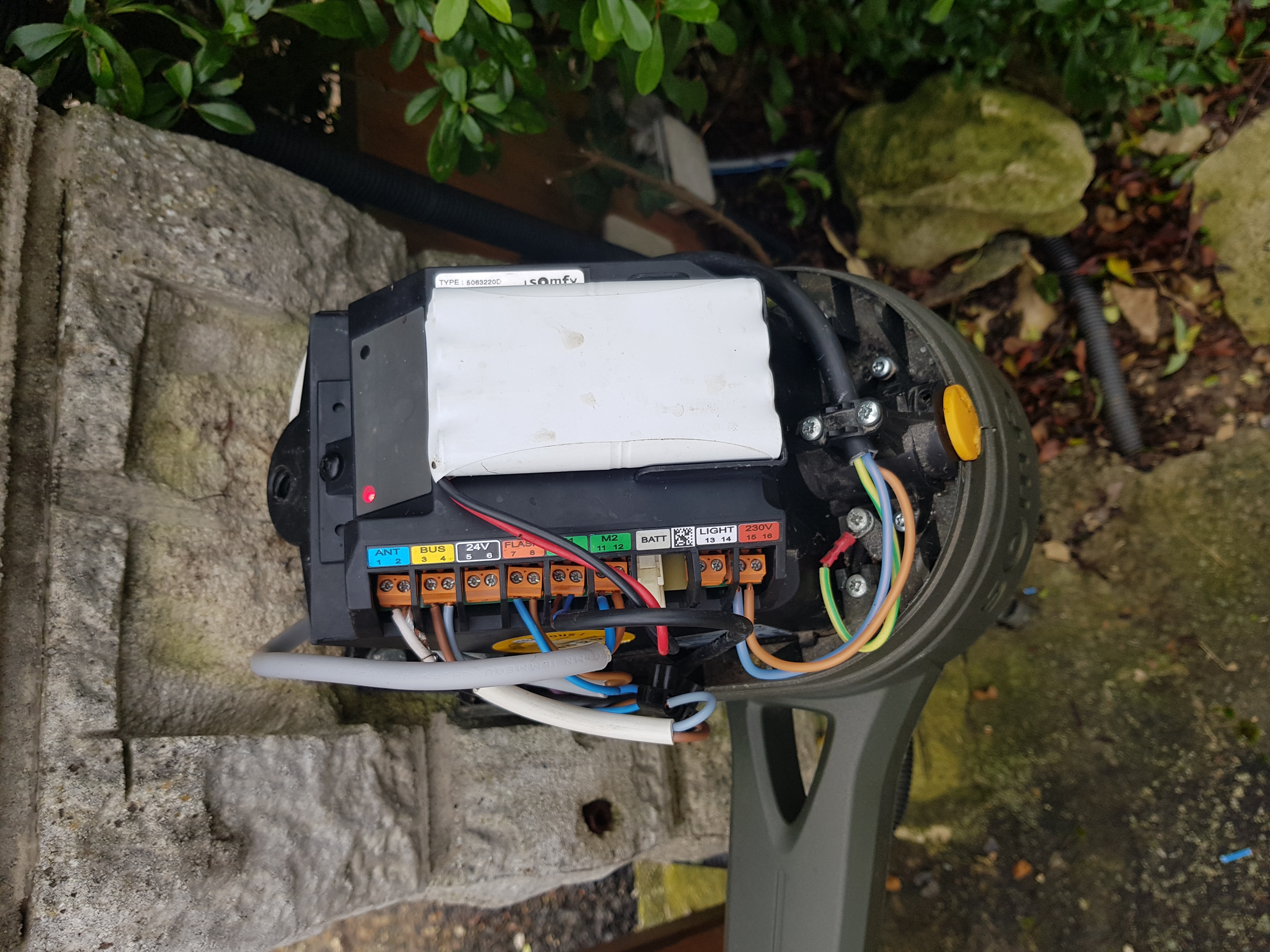

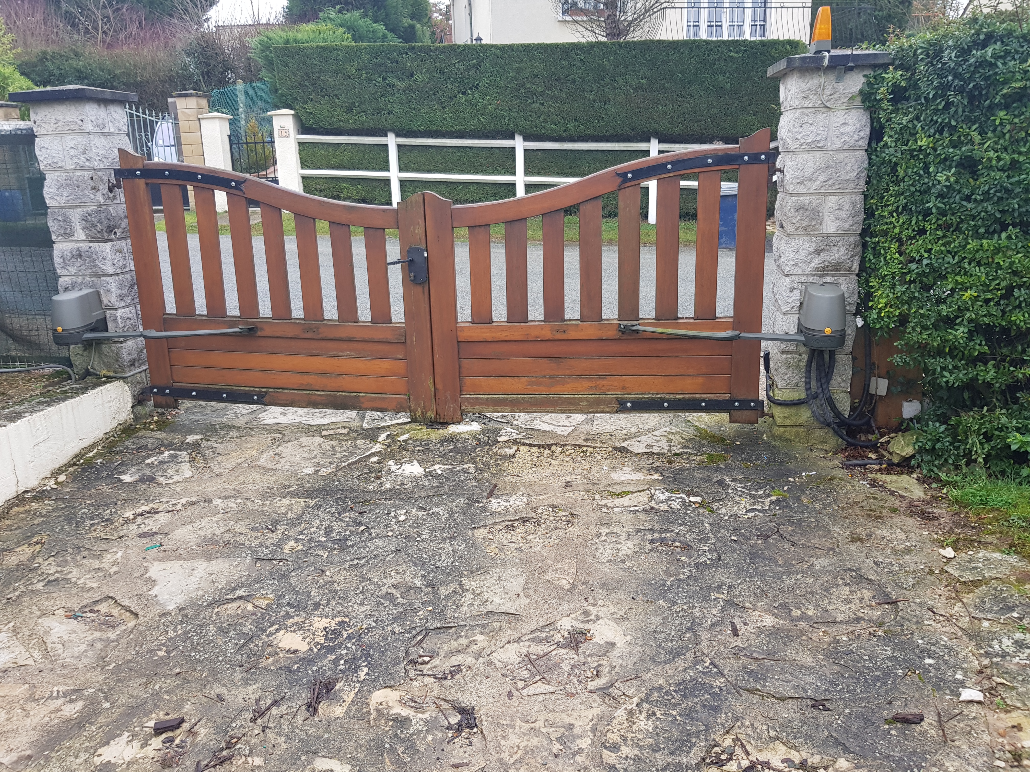

    bonjour Thomas,
    alors après vérification, le voyant statut reste fixe sur toute la durée du cycle, et son maintien est fixe après la fin de son cycle.
    voici la photo d'ensemble et une photo de mon câblage, malheureusement modifié pour le bon fonctionnement , ou presque, de mon portail. ( les explications sont inscrites au dessus)
    merci de votre démarche pour m'aider au bon fonctionnement de mon portail.
    cdt
    alain

    Bonjour Alain,
    D'après ce que vous nous indiquez, il semblerait que votre boîtier électronique soit défectueux. Afin de gérer votre SAV, je vais avoir besoin d'informations personnelles et c'est pour cette raison que je viens de vous envoyer un mail pour continuer votre dépannage en privé.
