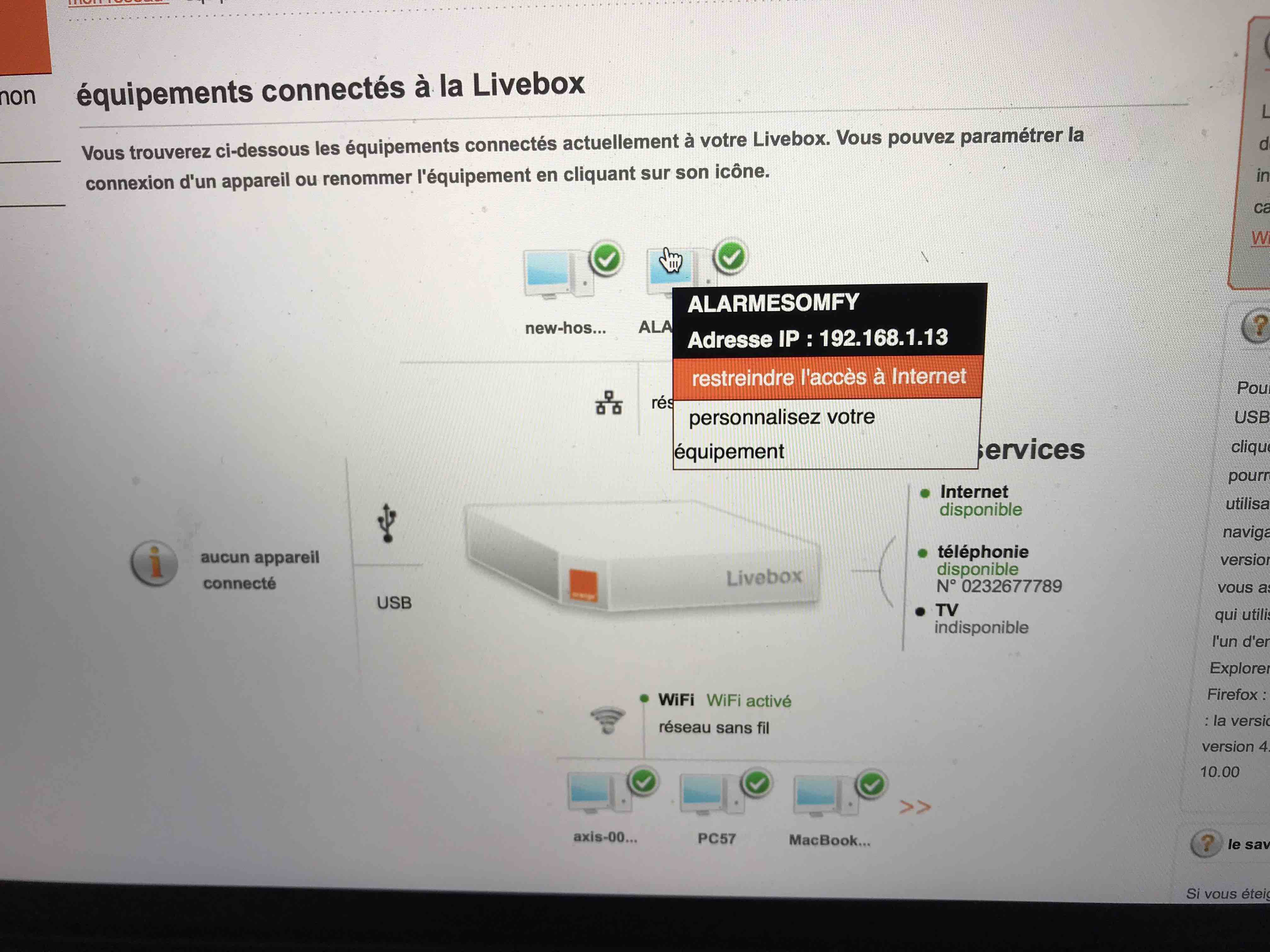

Suite a l'installation de ma nouvelle alarme, alors que tout fonctionnait normalement, je ne parviens plus à me connecter à celle-ci, hors l'IP donné par la centrale (192.168.1.47) est différente de celle donnée par ma Livebox (192.168.1.13). Quelle que soit l'adresse que je tape sur le navigateur, je ne parviens pas à me connecter à l'alarme.

    et voici ce que me donne la console de la box
    Si dans votre navigateur, vous tapez simplement "alarmesomfy" qu'avez-vous en réponse ?

    Bonjour Jean-Luc,
    J'ai débranché tous les appareils connectés à la box (y compris TAHOMA) et relancé celle-ci.
    L'alarme remonte bien avec l'IP 198.168.1.13 et lorsque je saisi cette adresse ... pas de liaison avec l'alarme.
    Au niveau des voyants à l'arrière de la box, alors que pour tous les autres devices, j'ai une diode verte et une diode orange d'allumée, pour celle-ci, uniquement la verte qui clignote (pas de retour ?).
    l'adresse de la centrale est-elle fixée sur la box FAI ?
    Si oui, pouvez-vous la supprimer et refaire une initialisation complète du module IP. Suite à cela vérifiez l'adresse attribuée par le code 780.
