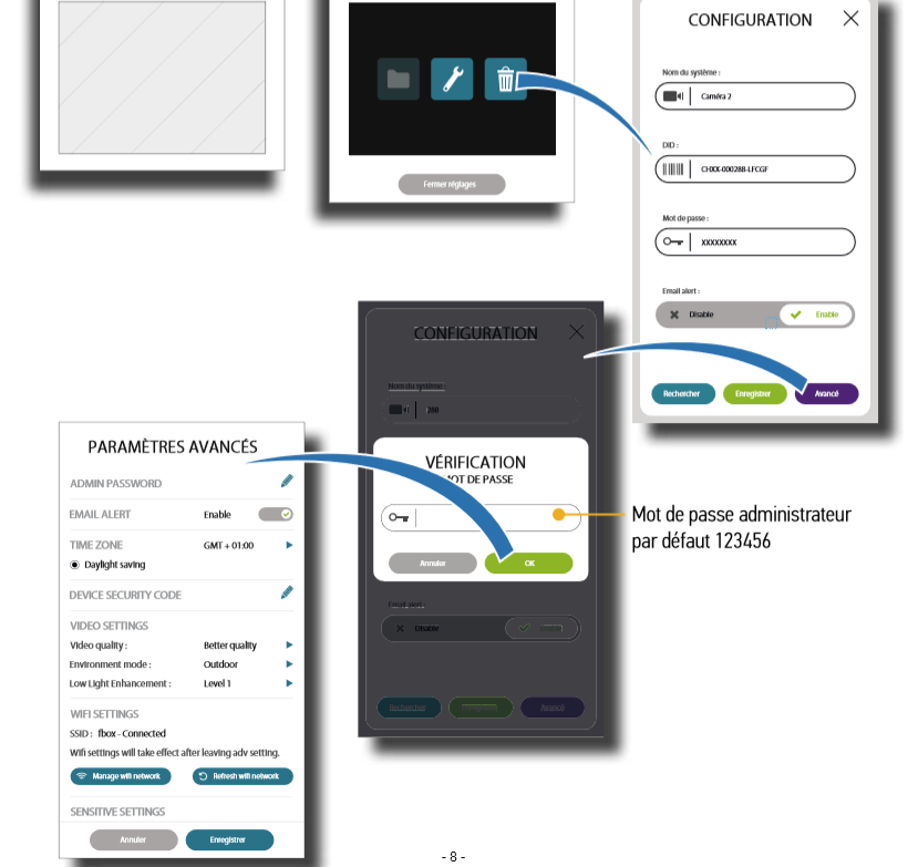

    J'ai la solution... J'ai galéré comme un damné aussi. Et franchement, pas moyen de trouver la solution sur ce forum.
    Il y a une étape qu'on passe facilement car elle n'est pas clairement indiquée.
    Sur VISIDOM, il faut aller dans "réglages". Puis "avancés" en bas. Rentre votre mdp "123456" ET LA, MIRACLE : "choix du réseau WIFI!"
    Il suffit de connecter votre caméra au bon réseau...
    Bonjour Anthony
    c'est pourtant indiqué dans la documentation:

    Je n'ai pas eu la chance d'avoir cette documentation. le livret et le PDF téléchargés en ligne sont bien plus simples.
    Je pense que SOMFY a des effort à faire la dessus :)

    D'ailleurs où puis-je trouver cette documentation, car j'ai un soucis d'écran blanc sur Tahoma. :(
    voici la documentation complète.
