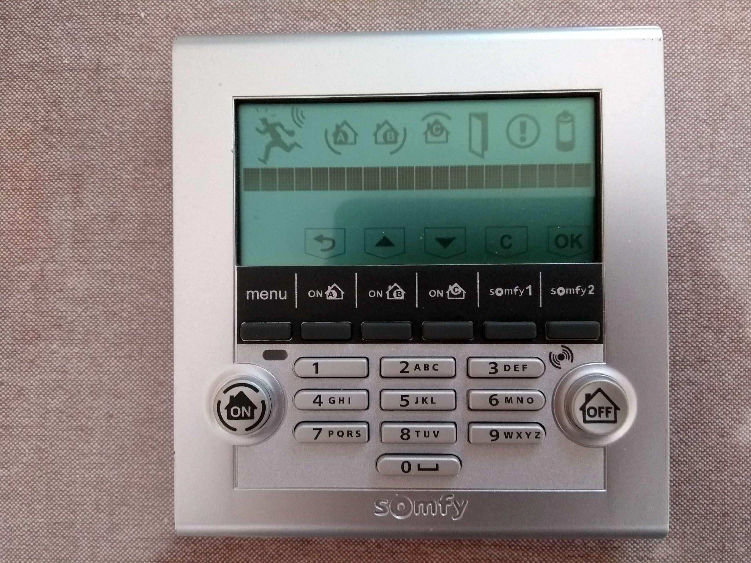

    Voila une photo de l’écran LCD lorsque j'appuie sur menu quelque soit la saisie du code avant ou après l'appui sur la touche menu
    Michel C.
    Michel C.
    Michel C.
    92 / 100
    De plus l'affichage n'est pas stable, il tremblotte
    Bonjour Michel,
    Je vous confirme que d'après ce que vous nous indiquez, il semblerait que votre Clavier LCD soit défectueux. Afin de gérer votre SAV, je vais avoir besoin d'informations personnelles et c'est pour cette raison que je viens de vous envoyer un mail pour continuer votre dépannage en privé.
