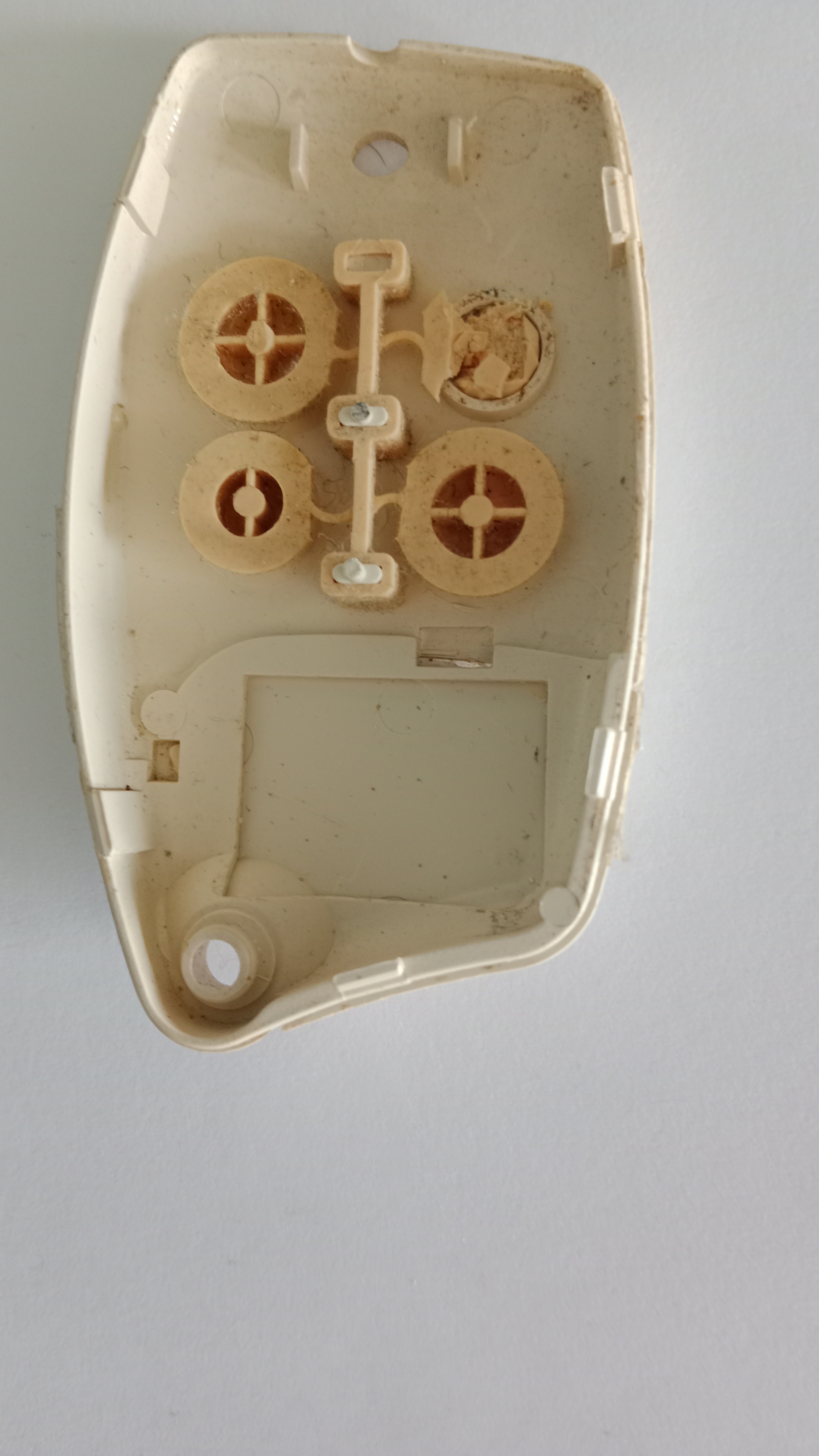

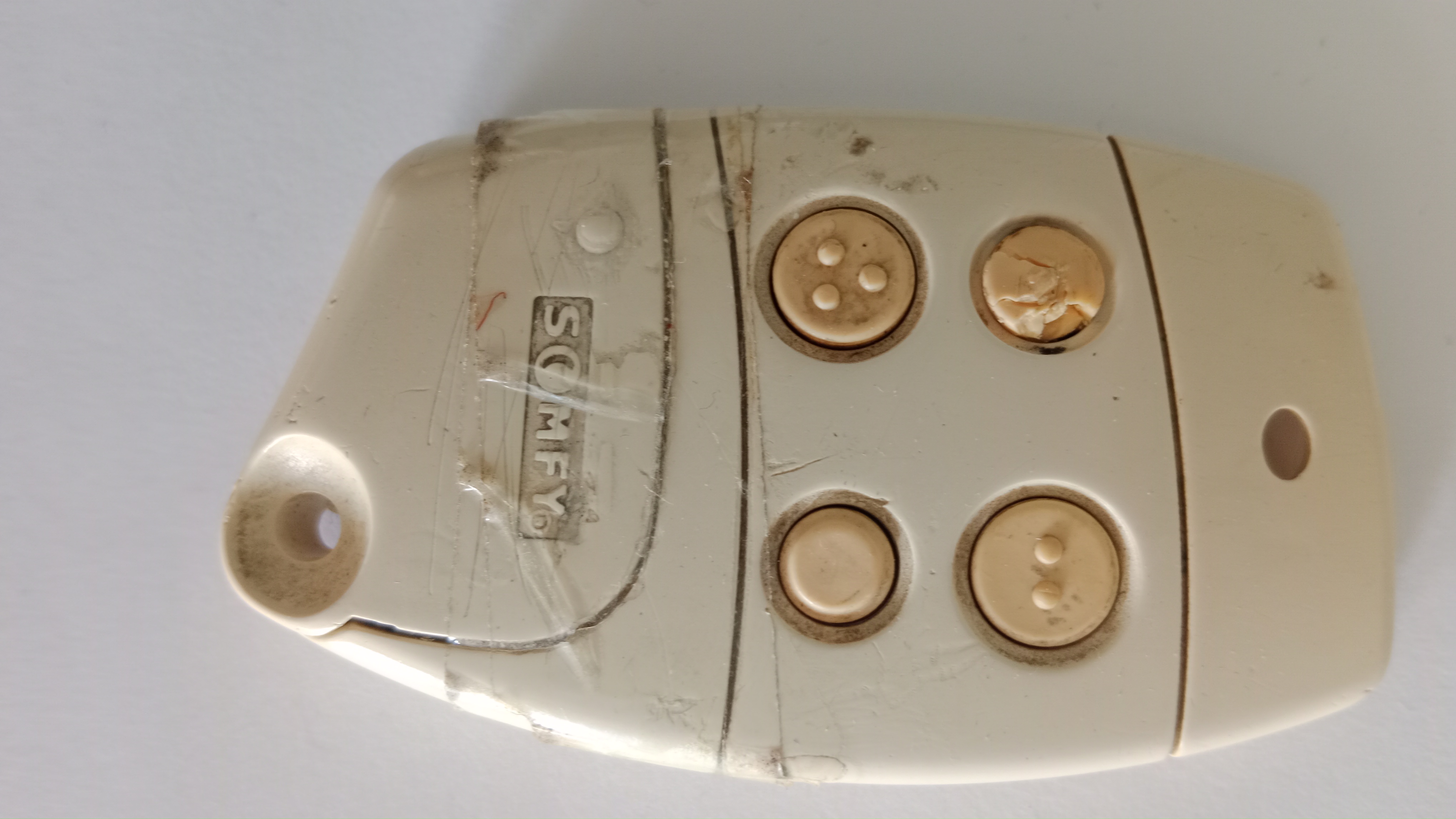

    J'ai cette ancienne télécommande de portail .
    Comment la remplacer?

    Bonjour Delphine,
    Cette télécommande RTR n'existe plus chez Somfy depuis plusieurs années.
    Il est peu probable que vous trouviez des modèles neufs en vente.
    Il y a des télécommandes de remplacement compatibles à 2 ou 4 boutons, mais deux boutons doivent suffire..
    Recherchez sur internet les sites vendant la référence :
    TELECOMMANDE PROEM ER2C4ACS - 2 boutons gris/anthracite.
    ou
    TELECOMMANDE PROEM ER4C4ACS - 4 boutons gris/anthracite.
    Choisissez bien la version " ACS".
    Pas de bouton jaune ou blanc ou autre couleur.
    Une 2 boutons doit suffire si vous n'avez qu'un appareil à commander.
    Exemple : https://www.amazon.fr/PROEM-T%C3%A9l%C3%A9commande-ER2C4-...
