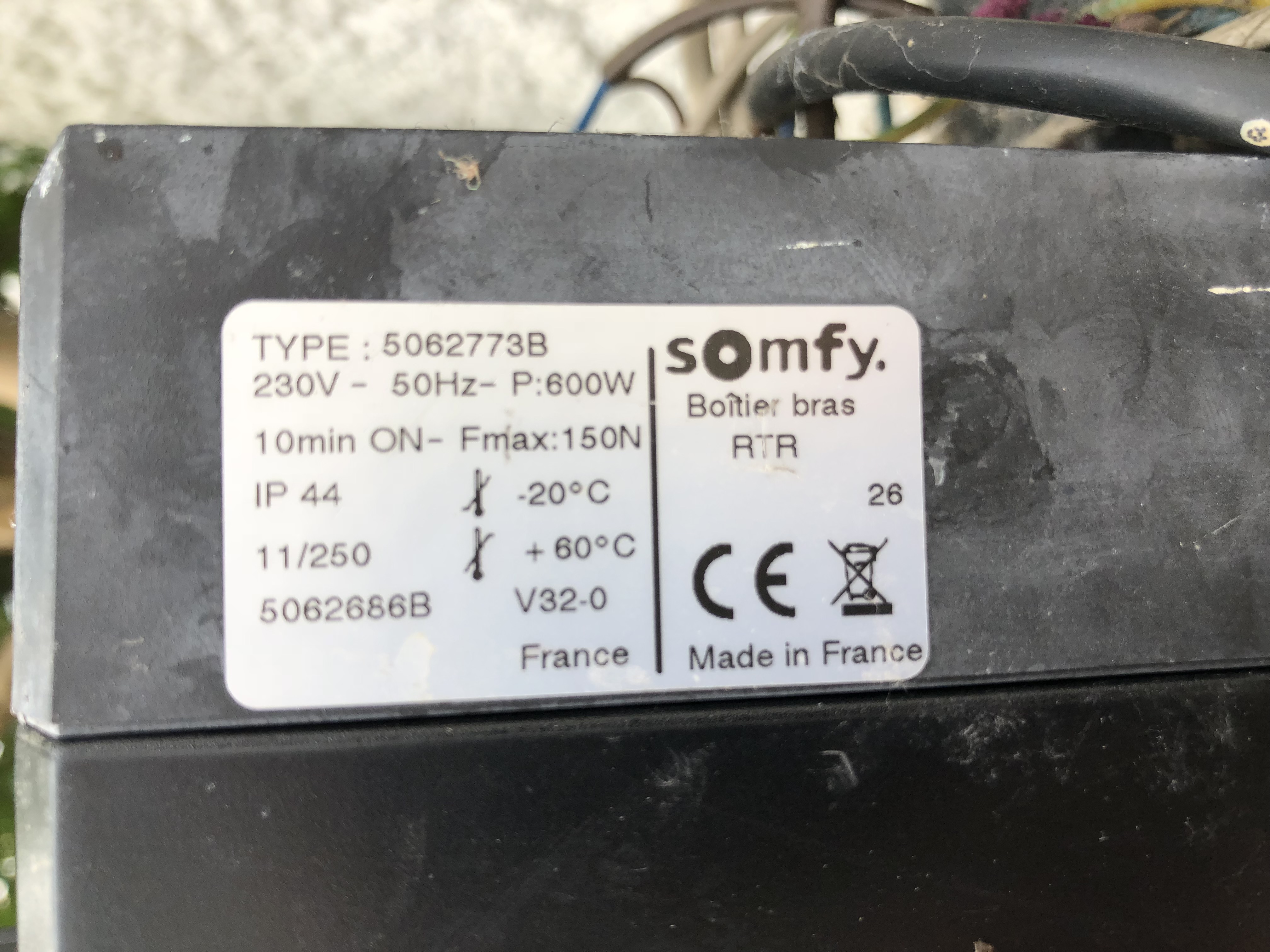

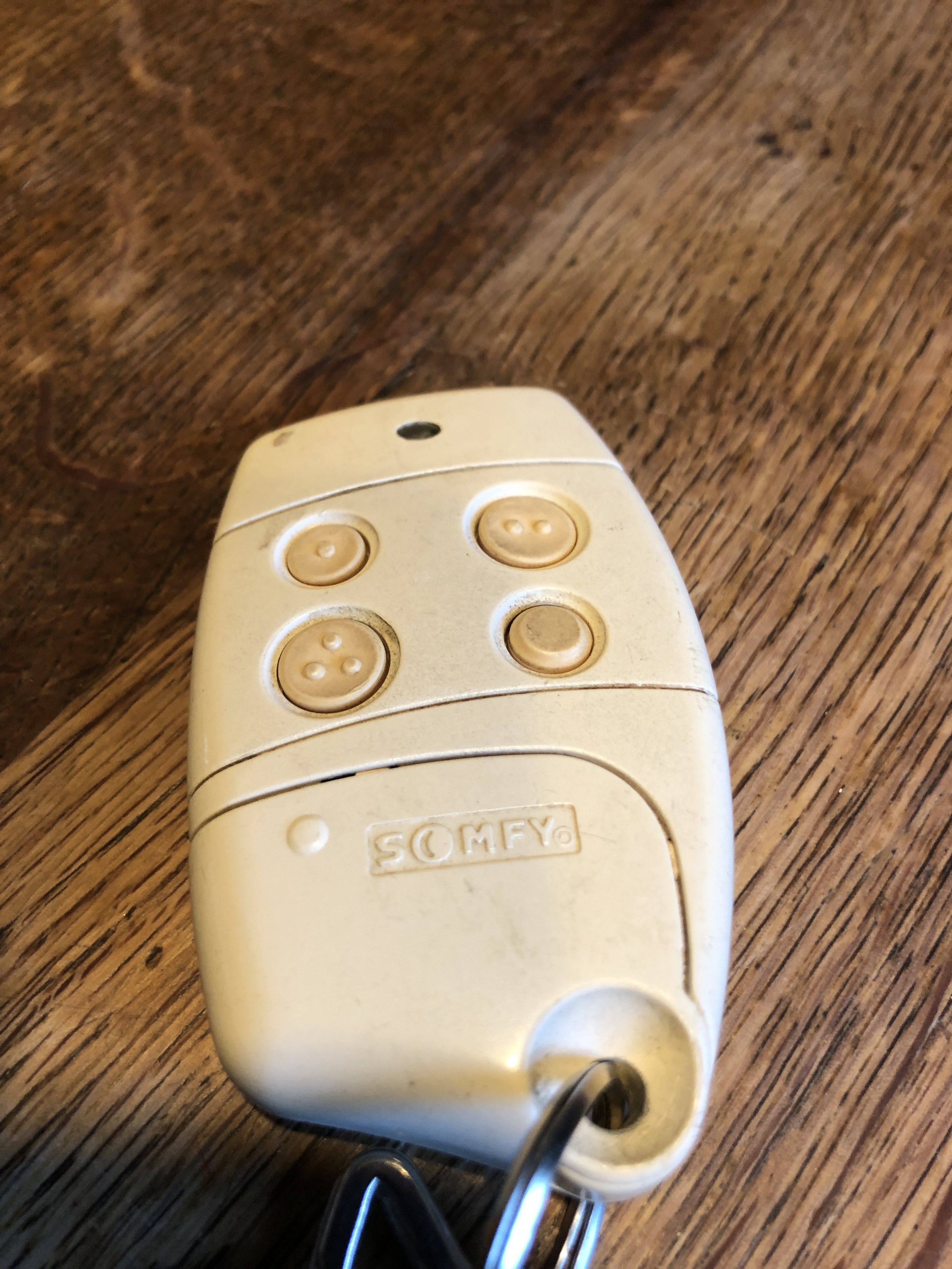

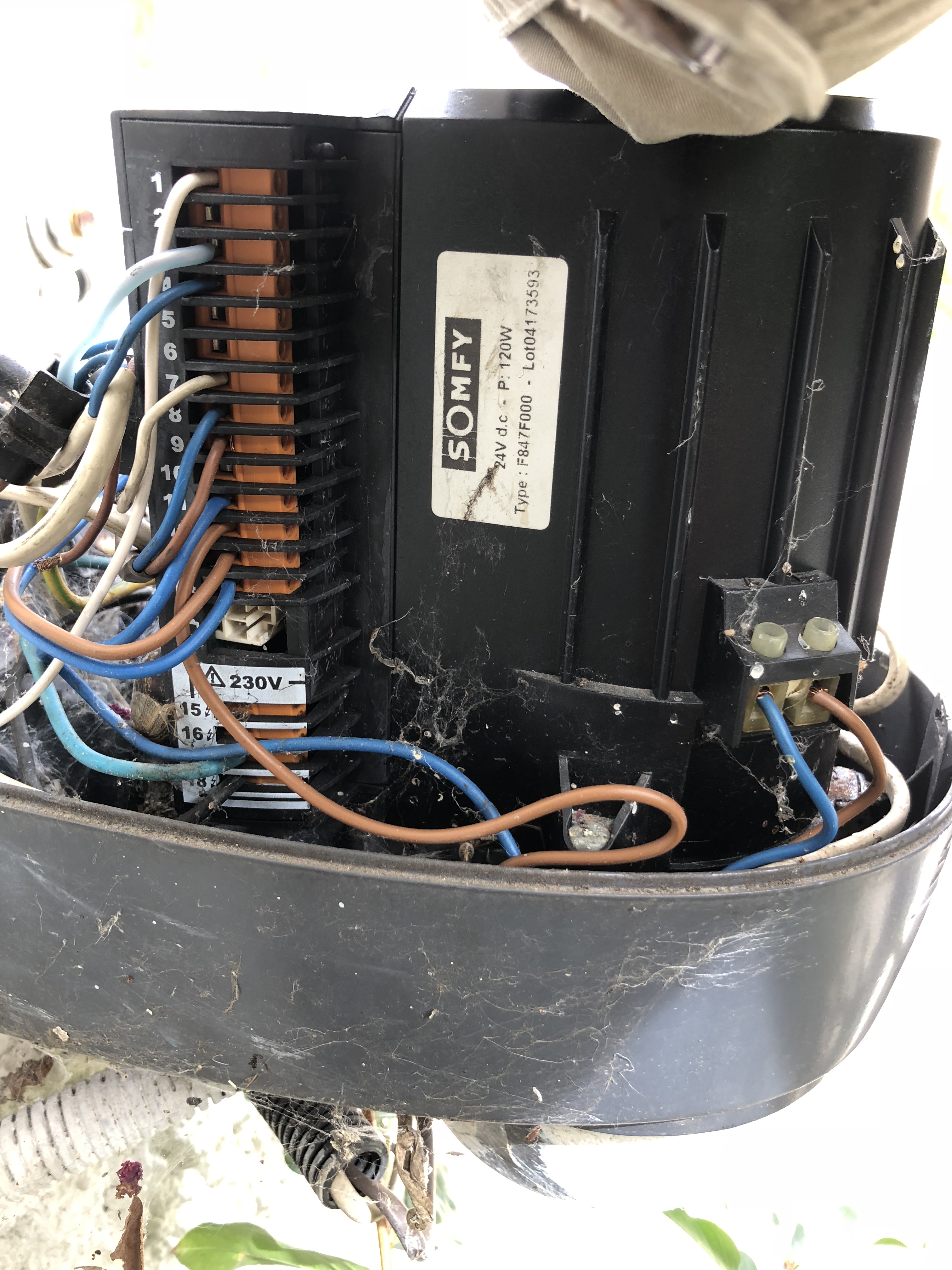

Bonjour, je possède un moteur type 5062773B ( je ne connais pas la référence Somfy ) qui était couplé avec une télécommande 4 boutons Seminor 433NL 2T-4T tout fonctionnait bien.
J'ai acheté deux télécommandes de type 3260 ( SOMFY MITTO RTR )et là, impossible d'effectuer l'appairage malgré un RAZ du moteur : 1er clic, les deux portes s'ouvrent, 2éme une se ferme, 3eme clic la dernière porte coté moteur désire s'ouvrir et non se fermer.
Pourriez vous m'aider s'il vous plait car j'avoue mon impuissance à régler le problème.
Je joins une photo de l'ancienne télécommande, la nouvelle et deux du moteur.

    Votre motorisation est référencée Passeo 630/650.
    Votre problème est simple.
    Le boîtier électronique est en dérangement.
    Il peut se réparer économiquement comme tout appareil, cliquez sur mon nom pour contact si vous voulez des précisions. Après réparation, vous le remettez en place et vous faites les paramétrages.

    La mitto est la bonne tc.
    Ce qui c'est passé est que votre boîtier est ancien et ne supporte plus l'ajout de tc.
    Il est hs et la seule solution sera de le faire réparer
    Faut pas être surpris s'il y a des dysfonctionnement, votre système est envahi de bestioles. C'est pas bon pour l'électronique ...
    Cela dit, vous n'avez pas acheté deux télécommandes à cause du problème que vous relatez ?
    Sur ce système, lorsque vous voulez ajouter des télécommandes, vous devez "obligatoirement" faire une RAZ du boîtier.
    L'avez-vous fait ?

    Tout se passe bien sauf qu'en fermeture du portail, le dernier battant coté moteur veut s'ouvrir au lieu de se fermer.
