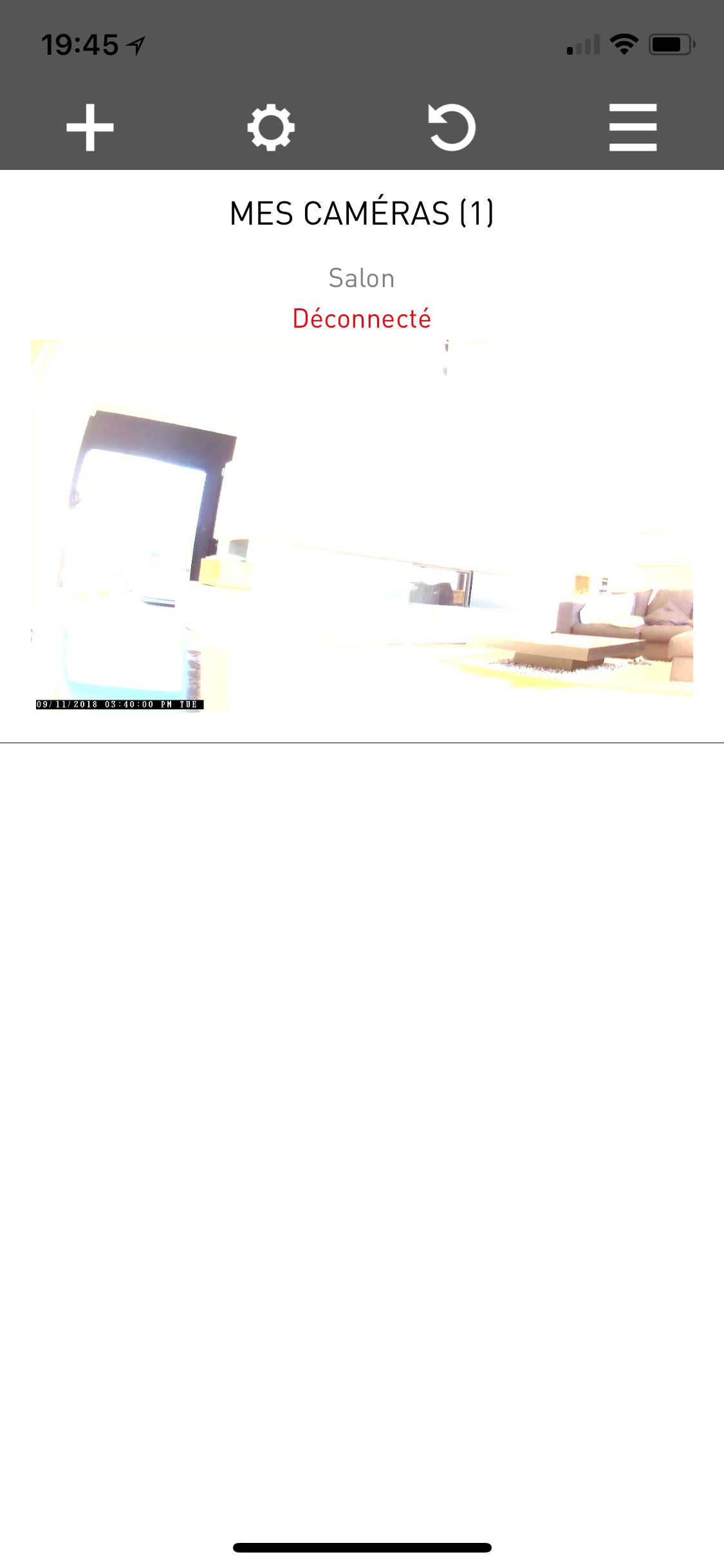

Je viens d'installer une caméra Visidom IC100 et on dirait que le mode nuit est actif tout le temps du coup le soir l'image est bien mais la journée en pleine lumière impossible de distinguer quoi que ce soit tellement c'est blanc.
Y a t'il un réglage caché quelque part pour "équilibrer" l'image que ce soit de jour ou de nuit ?

    Bonjour Cyril
    il faut que vous modifiez un de vos paramètres.
    dans les paramètres avancés, vous allez dans "environnement" et vous choisissez intérieur (60hz).

    Ah en effet, intérieur 60 hz c'était quand même encore blanc mais du coup j'ai mis extérieur et là c'est parfait. Merci beaucoup !
