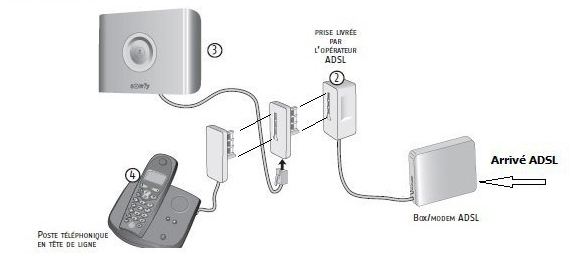

    Ci joint le schéma de branchement pour une connexion en dégroupage.
