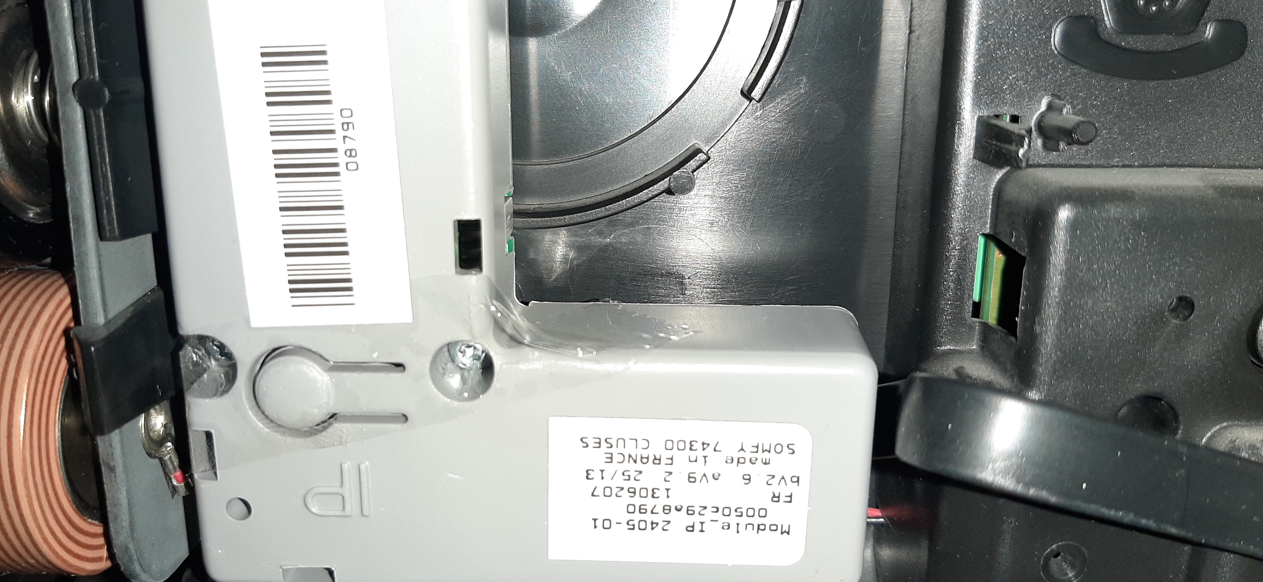

Bonjour, suite à l'échange du module IP sur mon alarme Protexiom je ne peux plus me connecter à distance. J'ai lu qu'il fallait déclarer le nouveau module sur le serveur SOMFY mais je pense que je ne peux pas le faire. la référence du nouveau module IP 2405-01.

    Le numéro de la centrale est sur le boitier extérieur
    ,et il commence par 5 ou 6 et il n'et pas sur le module IP.
    De ce fait le changement du module IP ne change pas le numéro de la centrale, par contre si le module IP n'est pas adapté a la centrale, il ne voit peut être pas le N° de celle ci et ne peut pas renvoyer l'adresse IP externe de votre box internet vers le serveur DNS de Somfy.

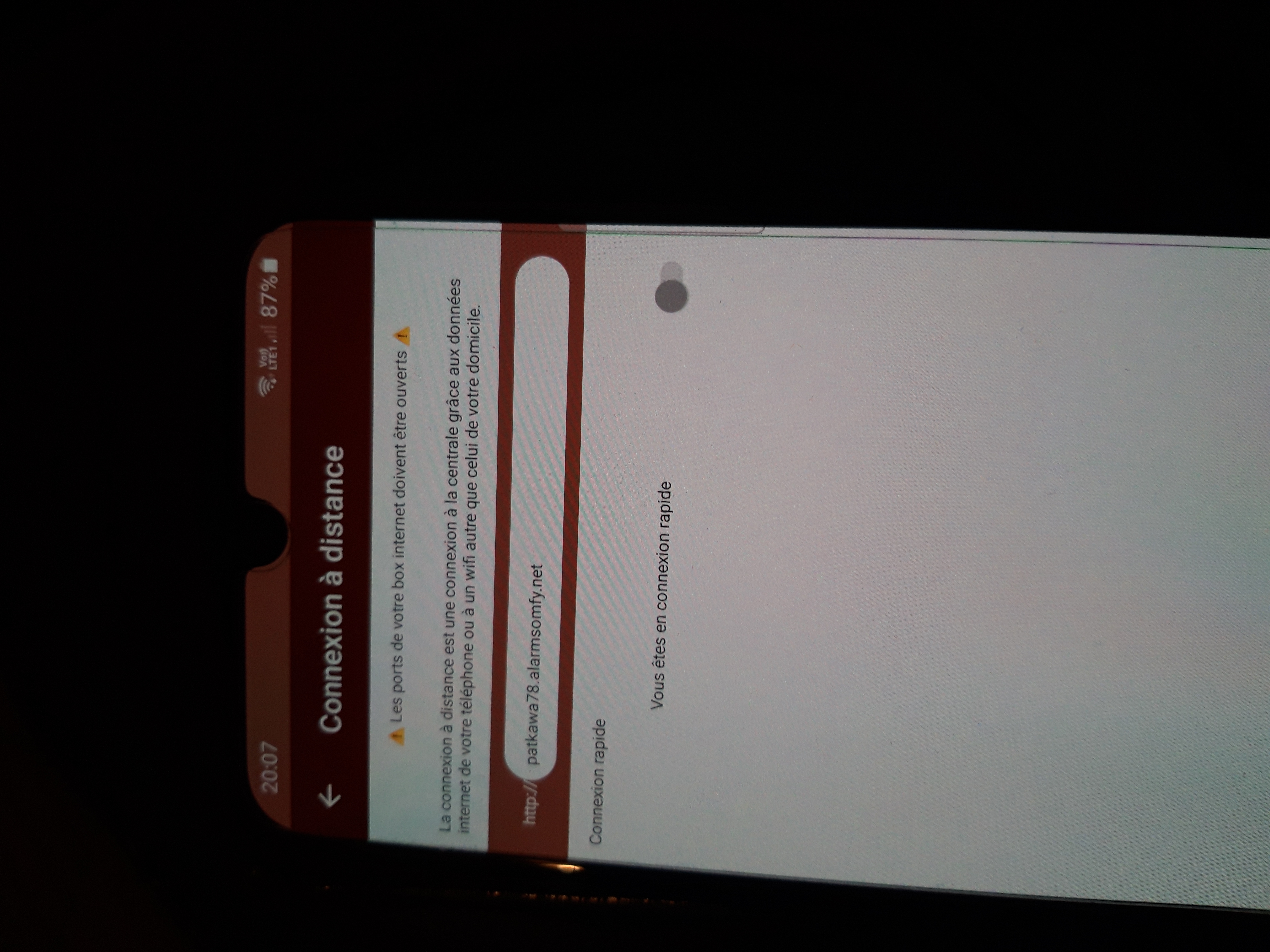

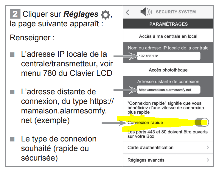

    Je suis bien en connexion rapide ça ne fonctionne pas. Le test des ports ouvert fait sur le smartphone indique bien que les ports sont ouverts.

    Je viens de voir qu'il manquait un e dans la ligne.
    alarmesomfy.net mais ça ne change rien.

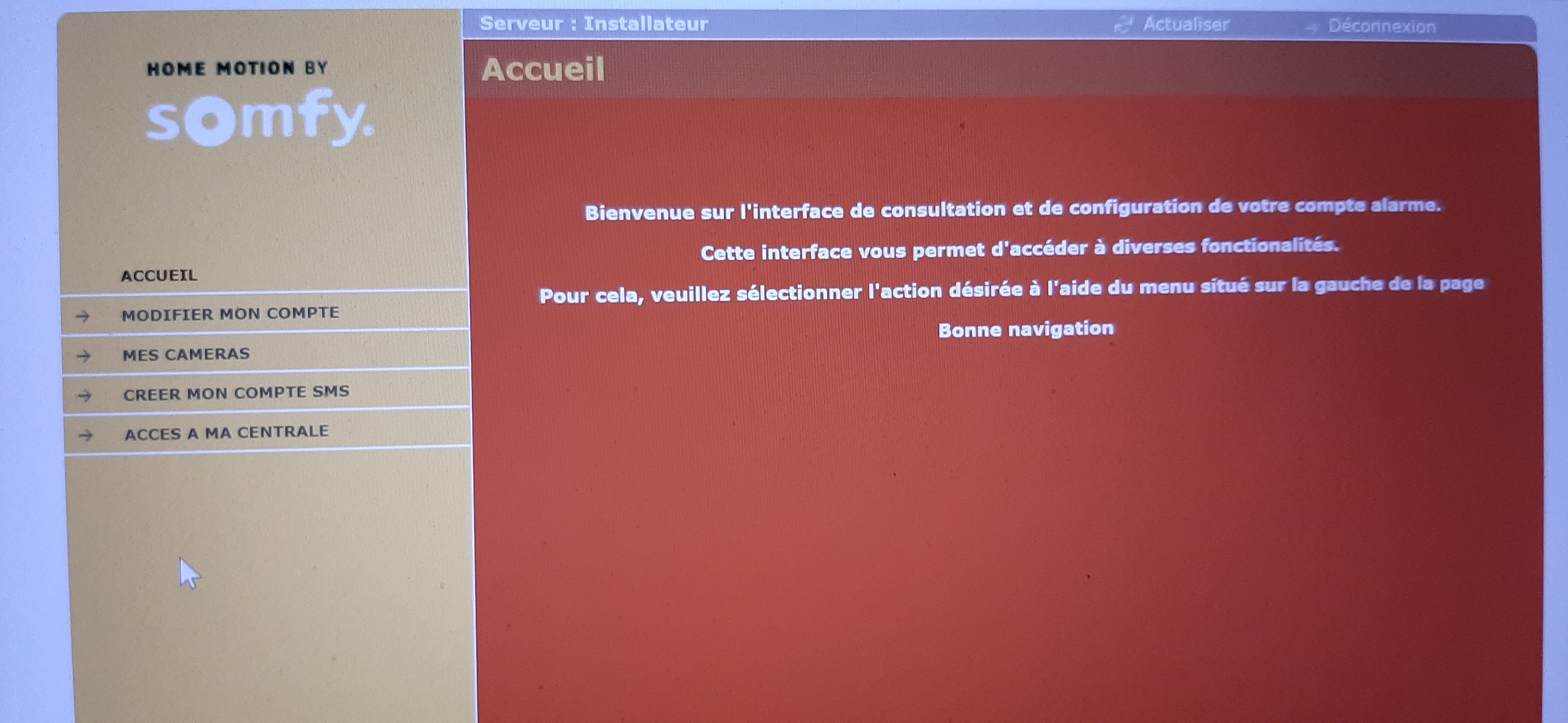

    Jacky, si ça peu aider je me connecte sur sur le serveur Somfy sans problème avec mon compte et quand je choisi accès à ma centrale j'ai une page d'erreurs.
    Ce n'est pas un problème de serveur DNS Somfy
    Sur votre smartphone le Nom de sous domaine est erroné.
    Il manque une lettre
    C'est alarmesomfy.net (vous avez oubliez le "e" de alarme.

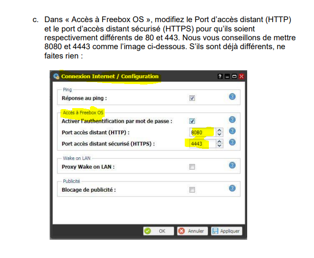

    Ensuite il semble que vous ayez une Freebox. Si c'est bien le cas vous avez oublier de modifier les ports de l'accès de Freebox OS
    Une fois ces deux erreurs corrigées votre accès smartphone doit fonctionner.

    Jacky, merci pour votre aide. Pour info j'avais fait le test avec et sans le e c'était pareil. Demain je continuerais en modifiant les ports .
