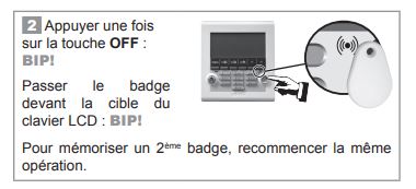

Recemment j’ai achete 2 badges supplementaires qui j’ai active selon la procedure Somfy.
Depuis que cette operation, et quelque soit le badge utilise, la procedure alarme ON fonctionne tres bien avec le badge.
Par contre la procedure OFF est plus capricieuse : on voit les fleches defiler horizontalement sans que l’alarme s’arrete. Il faut alors rentrer rapidement le code pour mettre OFF le système d’alarme.
Quelle erreur de manip aurais je pu faire pour activer ces 2 nouveaux badges rendant tres incertain de mettre le système OFF quelque soit le badge utilise ?

    Bonjour Alain,
    Pour lever le doute sur la bonne connexion des badges, il faudrait les supprimer du système, puis les appairer à nouveau. Si le défaut persiste, supprimez-les à nouveau et réappairez-les un par un jusqu'à trouver celui qui fait défaut.

    comment faire pour desactiver tous les badges?
    Bien cordialement
    Alain
    Il n'y a pas de question stupide, normalement c'est la même manip que pour les appairer.
    Sinon, vous devez pouvoir les supprimer via l'interface ordi au même titre qu'une télécommande.
