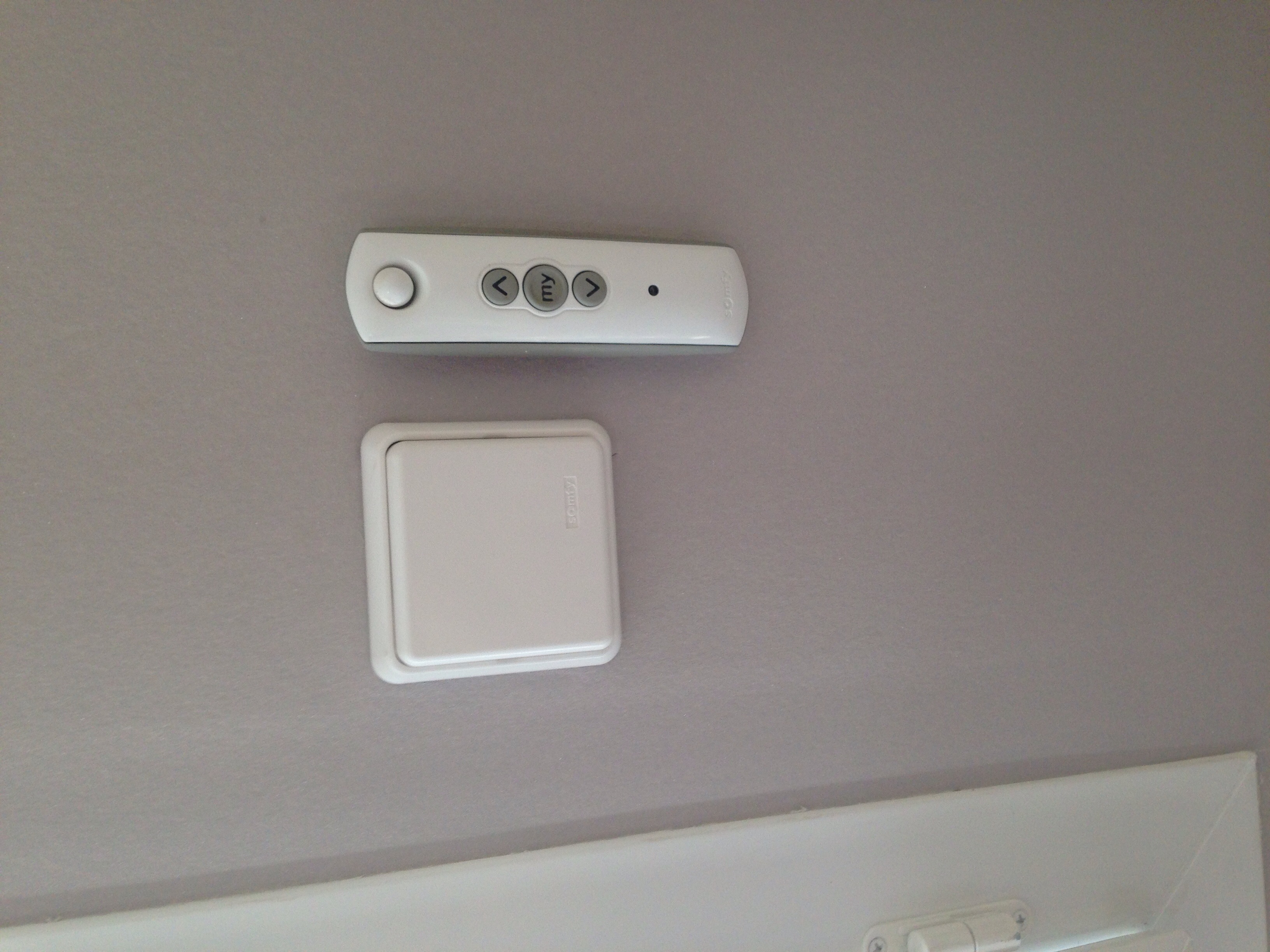

    Récapitulatif
    Je possède une fenêtre pvc standard avec volet roulant intégrer lamelle en pvc
    À coter de la fenêtre il y'a un récepteur RTS et aussi une télécommande ( voir photo)
    J'ai le même système pour toute mes fenêtre et aussi une télécommande 4 canaux pour la centralisation.

    Bonjour je vous précise que le moteur est un Simu PA66 GF30 20Nm
    Ce que je vois sur la photo confirmerait que vos VR sont filaires modifiés radio.
    Pour le confirmer, démontez le Centralis Indoor à gauche de la Télis 1, et faites une photo du câblage.
    Si mes idées se confirment, il n'y a pas de RAZ sur les filaires; Je n'ai pas de Simu dans la banque de notices Somfy; d'ailleurs Simu ne peut être qu'en filaire puisque non Somfy.
    Donc question: Combien de VR Simu avez-vous? Si plusieurs, combien sont-ils dans Tahoma? Quelle manip avez-vous fais pour l'intégrer à tahoma? Via Indoor ou télis?
