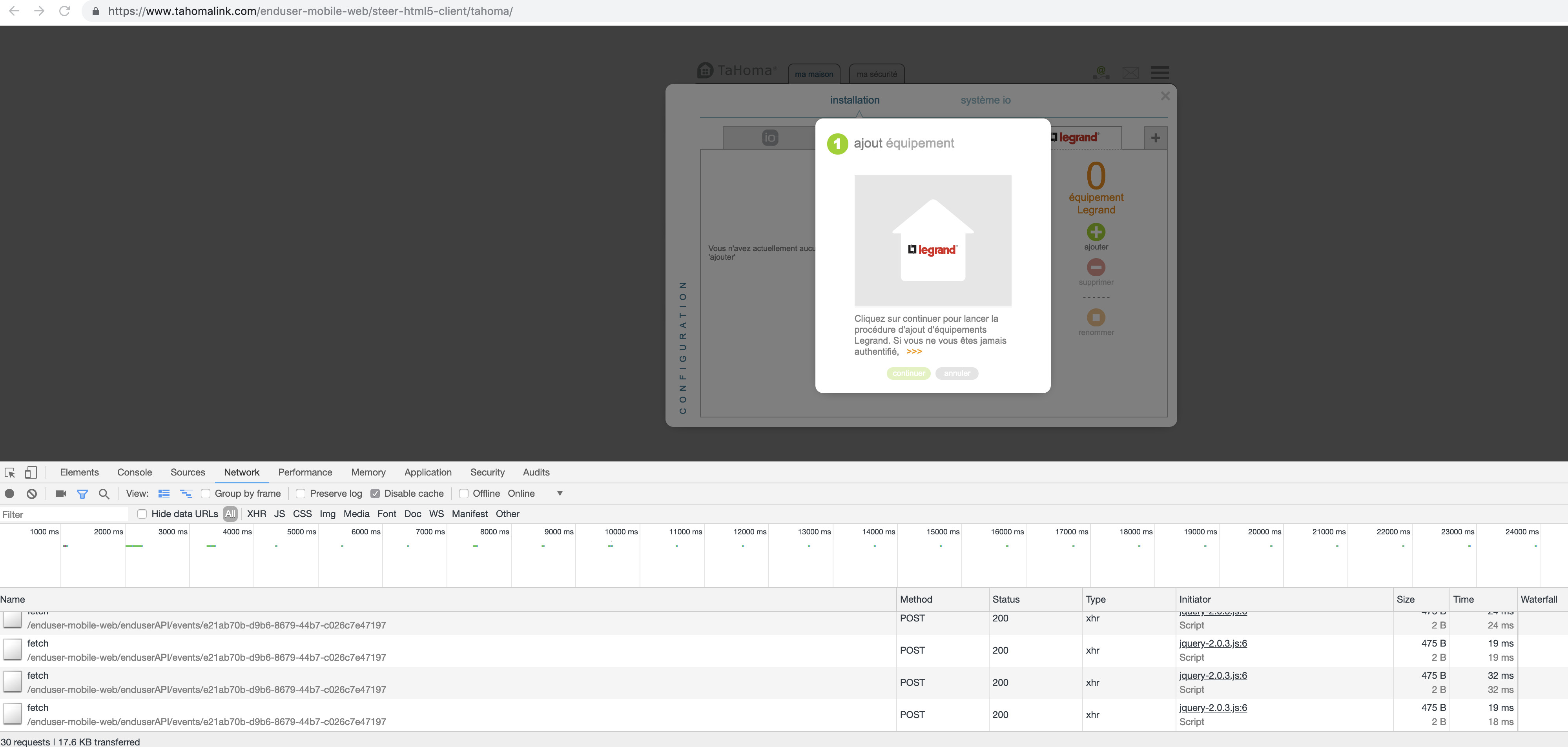

    Bonjour Thomas,
    Quand je sélectionne "ajouter" un équipement Legrand le popup "ajout d'équipement" s'affiche puis je clic sur "continuer", le bouton passe en transparence puis rien ne se passe, après plusieurs minutes d'attentes si je rafraîchie mon navigateur, je me retrouve déconnecté et retour sur la mire d'authentification. (J'ai fait le teste avec IE, chrome. firefox )

    Bonjour Thomas,
    Non je n'ai pas de blocage de pop-pup.
    J'ai tracé l'appel de la validation de la fenêtre d'ajout, et je n'ai pas de redirection vers la page de login eliot.
    Cependant y a un jquery qui tourne en boucle (cf copie d'écran)
    de votre coté vous pouvez réinitialisé mon précédent enregistrement du compte Eliot, car ce problème est apparu depuis que j'ai réinitialisé le mot de passe coté Eliot/Legrand.

    Bonjour Nicolas,
    Je vous informe que jquery qui tourne en boucle est normal tant qu'on obtient pas de réponse de la part de Legrand, nous avons réinitialisé le lien entre le cloud TaHoma et celui de Legrand pour l'activer à nouveau, pourriez-vous tester si ça corrige le problème ?
