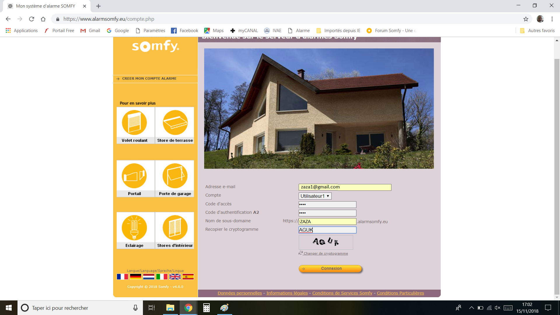

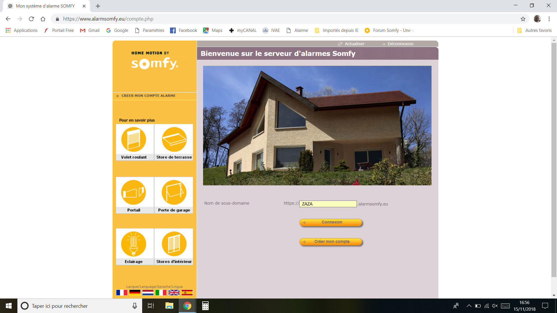

Première mise en service Protexiom 600. En local tout fonctionne parfaitement. En distant depuis mon smartphone en me connectant sur http://www.xxxx.alarmsomfy.eu en utilisateur, c'est ok puis lorsque je veux me connecter sur la centrale j'ai le message suivant : "Vérifiez le nom de votre sous-domaine, il semble qu'une erreur se soit produite ou qu'il n'existe pas. ".
Que faire

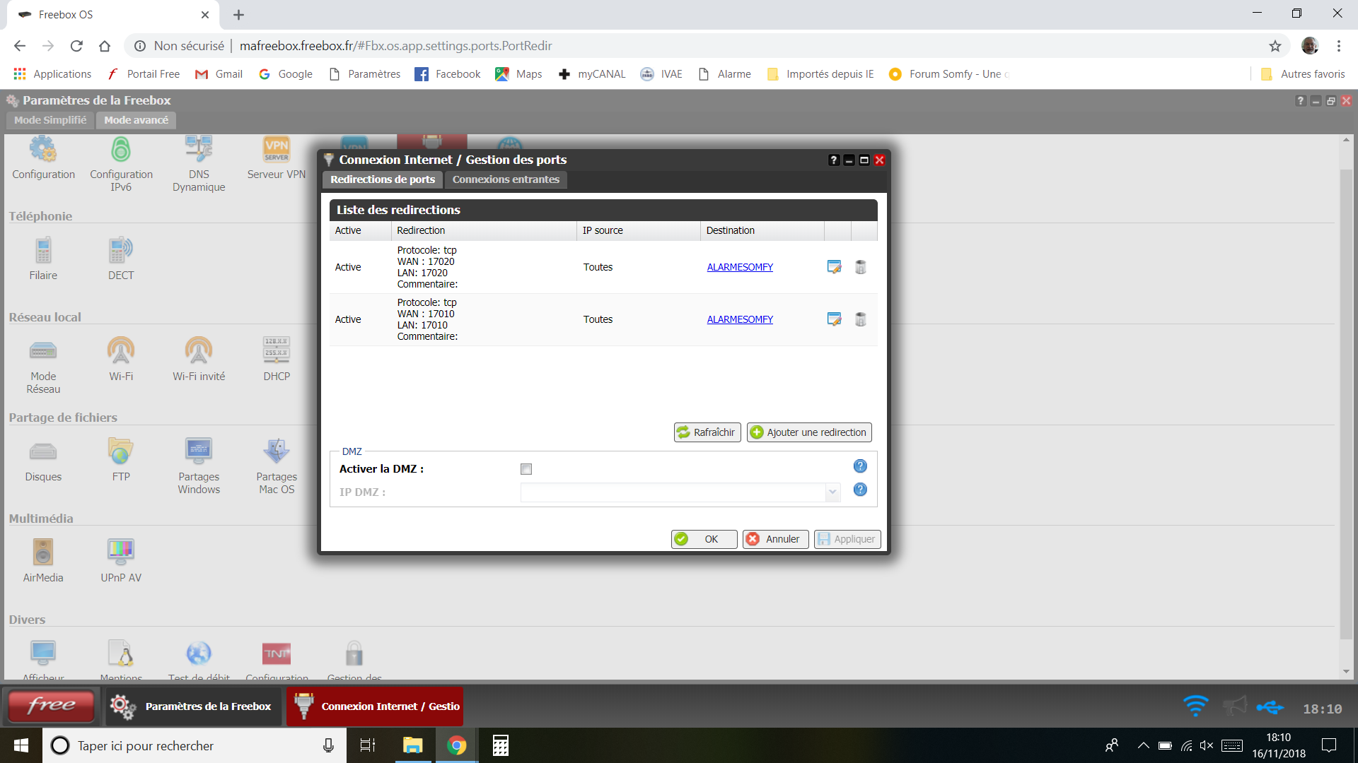

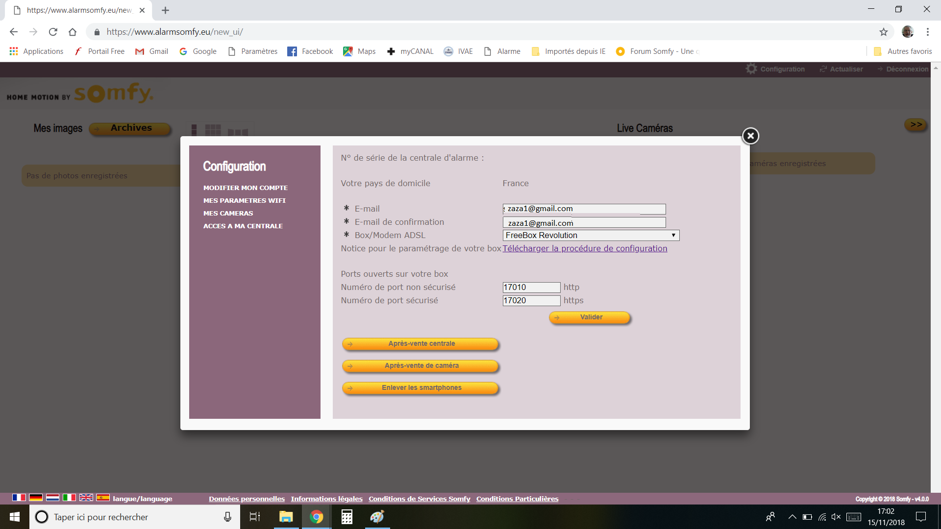

    Je tente de me connecter depuis mon PC portable à travers la 4G de mon smartphone en mode "point d'accès mobile". Ci-joint 5 copies écran. ZAZA remplaçant mes identifiants. Sur ma Freebox j'ai paramétré les ports 17010 à la place de 80 et 17020 à la place de 443 qui sont inaccessibles. J'ai aussi fait une redirection de ports en remplaçant 80 et 443 par 17010 et 17020.

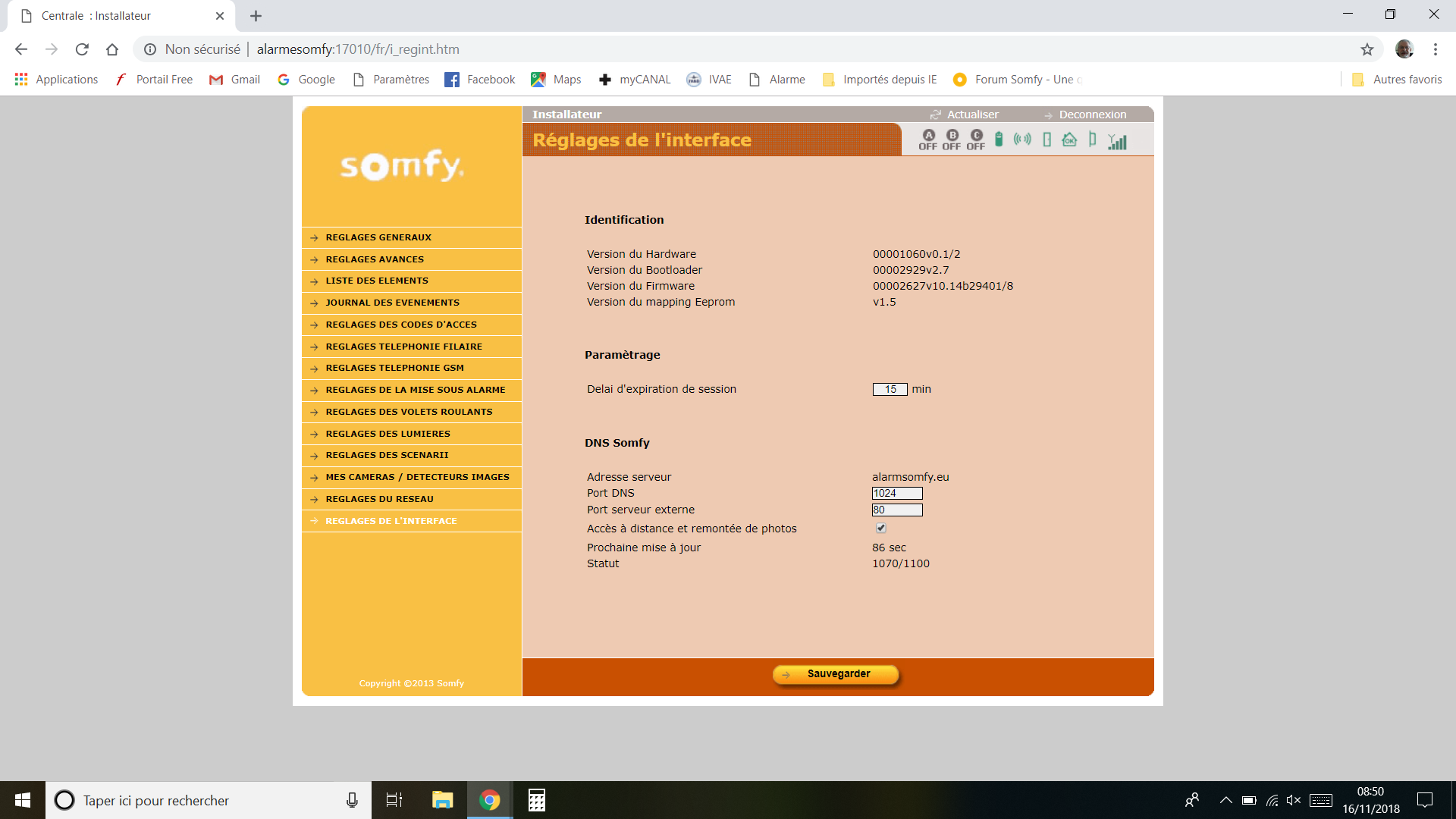

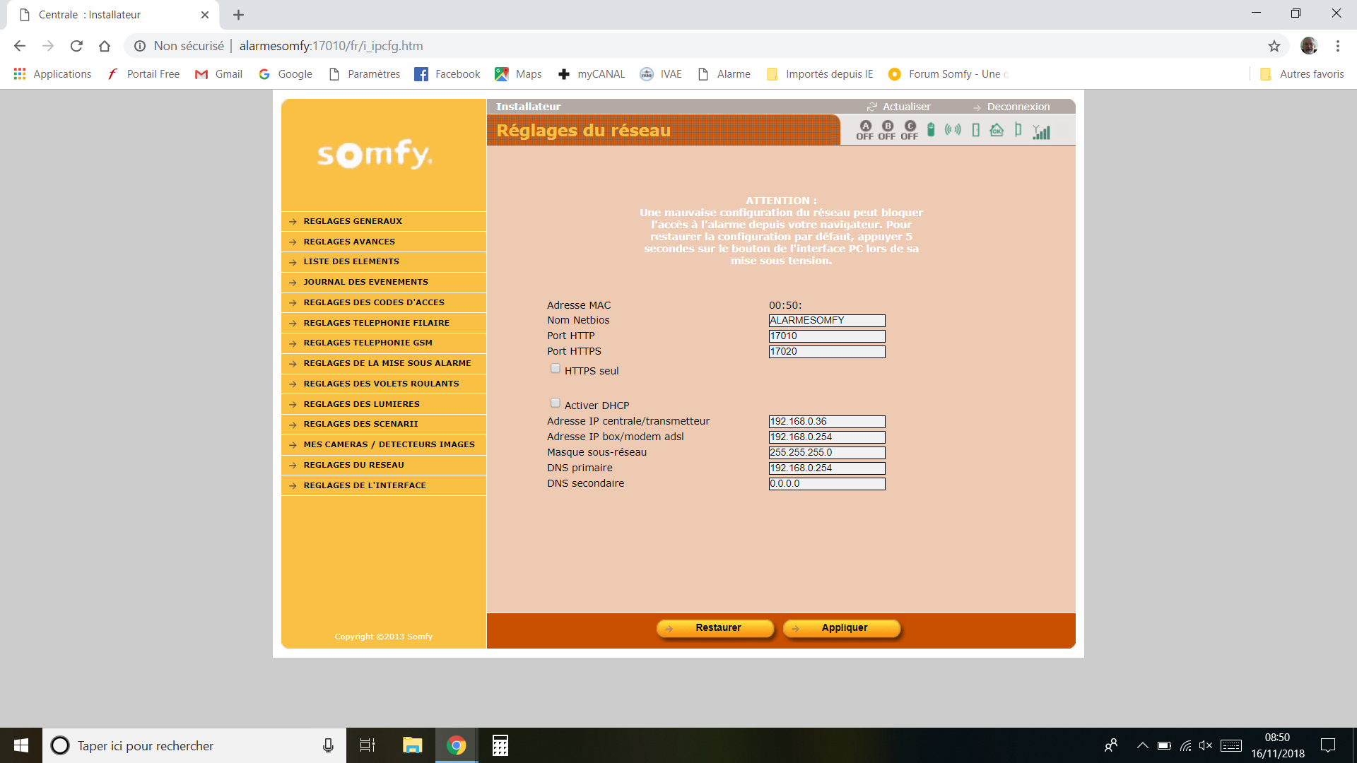

    Pouvez-vous faire une copie d'écran du "Réglage de l'interface" et du "Réglage réseau" depuis la console web du transmetteur en mode installateur ?

    Bonjour Magaly
    Voici les captures d"écran en mode installateur
    Il semble qu'il y ait un problème d'ouverture de ports. Il faut voir de ce coté là.

    Les ports sont bien accessibles. Ne serait-ce pas un problème coté serveur car il semble qu'il ne trouve pas mon sous-domaine et pourtant j'ai bien crée un compte.

    Bonsoir Guillaume,
    Voici les copies d'écran de la config des ports freebox
