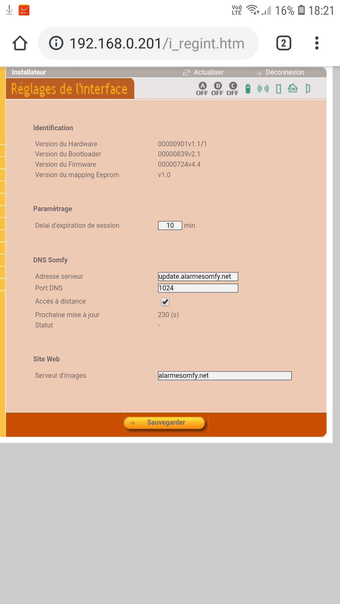

    Bonjour Samira,
    Pourriez-vous me transmettre une copie d'écran des menus "Réglages du réseau" et "Réglages de l'interface" de l'interface PC de votre système d'alarme en compte installateur ?

    Bonjour Thomas,
    Voici les print écran.
