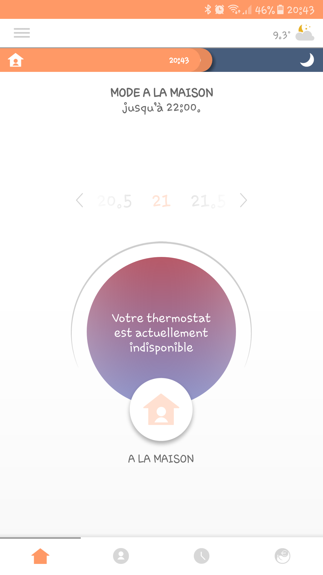

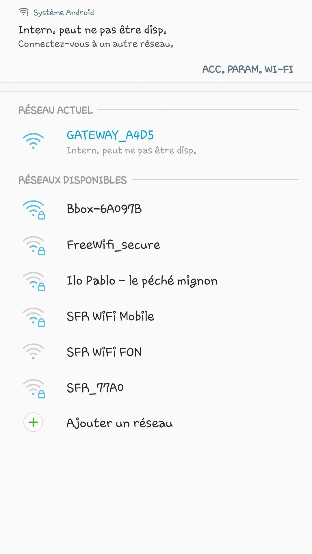

    Mon thermostat est indisponible. Lors de mes nombreux essais d'apparaiage. A chaque fois lorsque je choisis le Gateway la connexion ne se fait pas (voir pièce jointe)
    Et je constate que mon thermostat se dérègle tout seul et impossible de modifier la température.

    Bonjour Madame,
    Sur la photo, le message de connexion à la gateway est tout à fait normal. Il n'y a pas encore internet à ce moment la, mais vous êtes bien connecté dessus.
    Une fois connecté dessus, êtes vous bien revenu dans l'application pour cliquer sur "Etape suivante"? La gateway passera alors en clignotement bleu.
