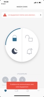

    je ne dis pas que Somfy n’apporte pas de réponse je dis qu’il n’apporte pas de solution la différence est importante! mon problème dure depuis le mois de septembre nous sommes au mois de février ,j ai choisis une home keeper pour soit disant ce que l on me décrivait comme le nec plus ultra de l alarme une catastrophe
    mon alarme n’est toujours pas fonctionnelle elle indique des problèmes de communication cf la photo a 17 47 le30 janvier alors que vous disiez que je n aurais plus de soucis l l application n indique pas le véritable état de la centrale : activée ,nuit ou désactivée elle ne m’avertit pas quand l’alarme se déclenche ,la somfy one appareillée à la home keeper hurle alors que l on a désarmée la home keeper impossible de l arrêter si ce n est de la débrancher ,super avec un gosse dans les bras Un dossier a été ouvert , aucune réponse trois semaine plus tard numéro 02963575 ,pire il faut une souscription de trois euros (l avertissement téléphonique par la ligne classique ne fonctionne pas )et ce pour avoir éventuellement l’alerte 20 mn plus tard ce qui est un comble le mode nuit s active tout seul hier le 29 janvier à 21h28
    Vous dites de rapporter la centrale mon installateur me dit que somfy lui affirme le contraire vous dites que l installateur ne veut pas se déplacer mais somfy lui aurait dit que vous alliez faire des tests à distance alors qui croire ?
    Alors si vous trouvez cela normal pour un système à ce prix là ?moi non ?on comprend mal pourquoi la croissance organique de la société est si élevée aux dires de la direction Somfy ,avec des produits comme cela mais attention au retour de bâton elle risque de dévisser si les produits achetés ne sont pas autant conformes aux attentes !
    par contre j accepte volontiers tout aide avec solutions pérennes et serais heureux à changer d avis à propos de votre société
    cordialement

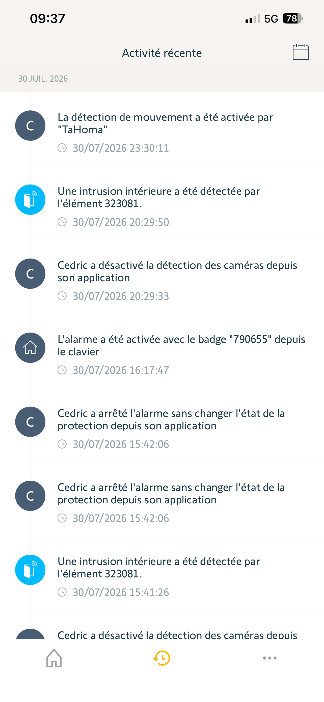

    Bonjour à tous ,
    Je sollicite vos conseils et ou astuces .
    Je possède une alarme home Keeper depuis un bon moment , couplé à une TaHoma Switch , j ai des badges ainsi qu une télécommande . Le système d alarme a plus de 2 ans .
    J ai toujours activé mon alarme au travers de l application soit quand je suis à domicile , le mode nuit , ou quand je m absente le mode total . L autre jour a court de batterie , j arme l alarme avec le badge ,, au retour mon téléphone ayant rechargé je coupe l alarme avec l application , la manipulation est confirmée par le bip des caméras extérieures ,, j entre chez moi et voilà que l alarme se met à sonner ,, du coup je vais au clavier , avec le badge pour désarmer , mais déjà trop tard (moins de 15s entre le moment où je rentre et je désarme ) l alarme se met à hurler , les caméras aussi , avec appel et message sur le téléphone… et voilà que je viens de me rendre compte que depuis tout ce temps l appli ne coupe pas l alarme , j ai tout vérifié … rien n y fait …avez vous une astuce ?

    Bonjour Cedric,
    Pouvez-vous me donner la date et l'heure à laquelle c'est arrivé.
    Cedric G.
    Cedric G.
    Cedric G.
    44 / 100
    Merci pour cette réactivité, vu que maintenant j ai compris que l alarme ne s arme qu avec le badge ,, on va dire depuis une semaine presque à chaque fois ,, je vous joins une capture d écran qui sera plus parlante .
