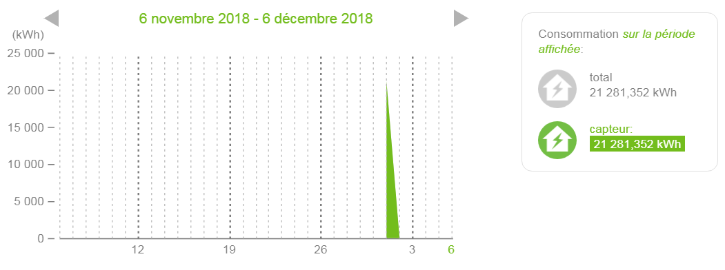

    J ai le meme probleme sauf que mon installation est existante depuis 3 ans.
    Je viens de change pour la Tahoma V2 et depuis (avec la mise a jour recente) je n ai plus acces a mes infos.
    Je voudrais savoir comment faire pour ne pas perdre mon historique ?
    Il semblerais que la totalité de la consommation et mise sur le jour courant

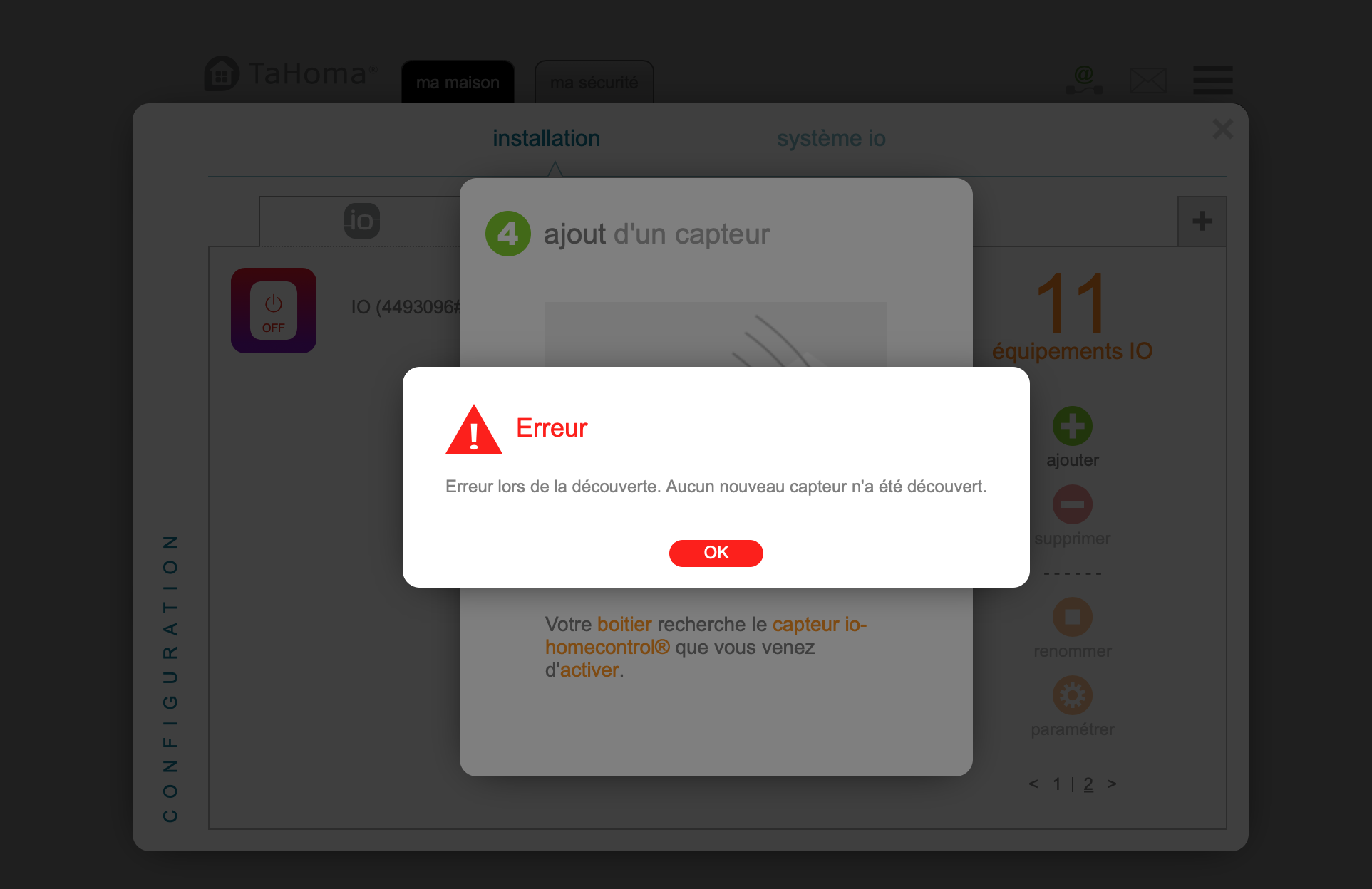

    je rencontre le même problème .
    j'ai donc supprimé le capteur dans mon espace somfy Connect pour le ré installé.
    je suis la procédure d'installation, les deux les vertes clignotent bien, mais somfy connect ne détecte aucun capteur ..
    Il s'agit d'une maison neuve mais le constructeur n'y connais rien visiblement
    quelqu'un a t-il une solution?
    Bonjour Cedric,
    Je vous invite a remettre a zéro votre capteur de consommation.
    il faudra appuyer sur le bouton avec l'antenne pendant 10sec.
    puis relancer l'appairage.
