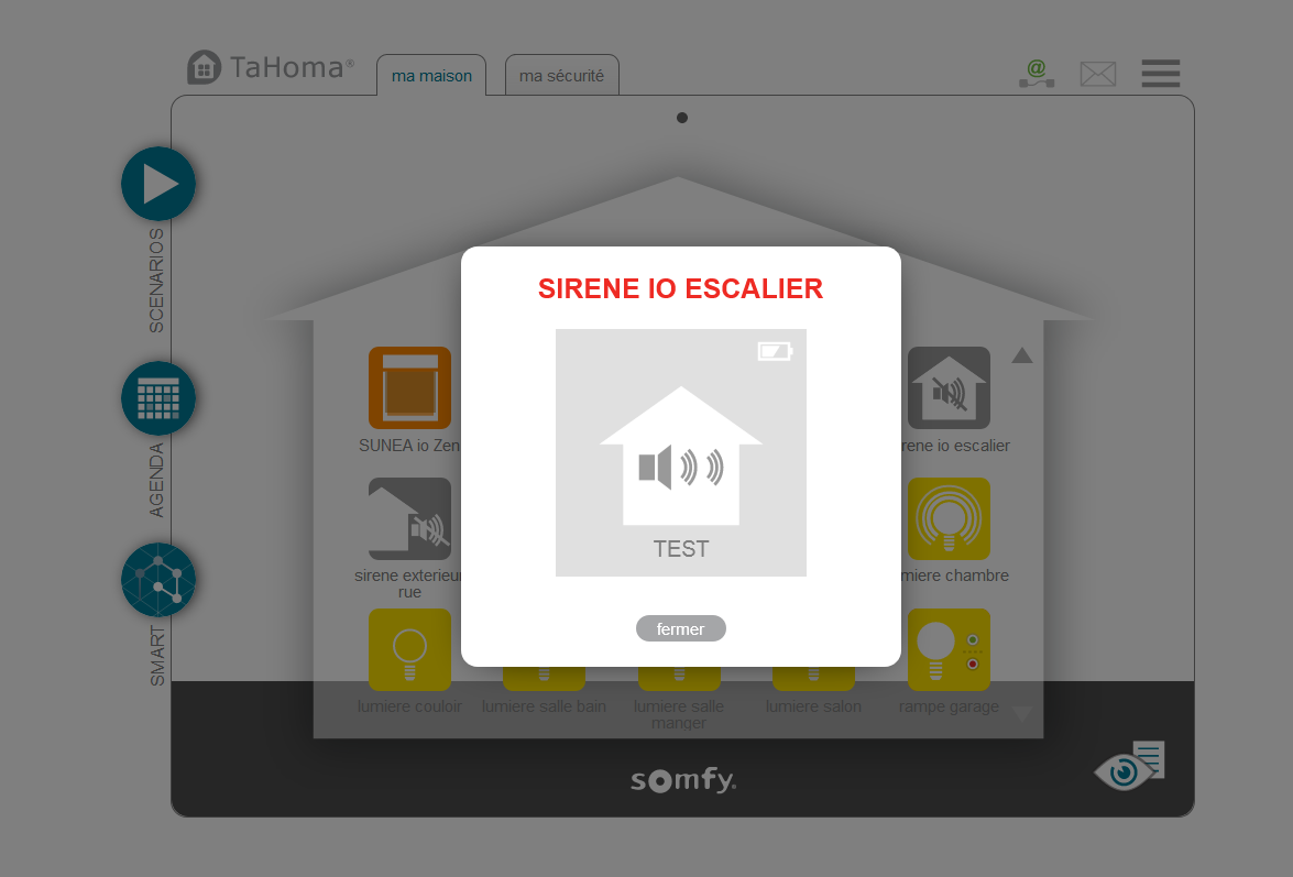

Bonjour, j’ai installé ma sirène fournir avec ma box tahoma. Et elle se déconnecte tout le temps. Je suis obligé de retirer une pile et la remettre pour qu’elle se ré-synchronise. (Les piles sont neuve et la sirène se trouve à 3 mètres de la box).
Comment faire pour qu’elle ne se mette plus en veille?

    Bonsoir Magaly. C’est la sirène vendu avec le pack tahoma. Voici des photos.
    Merci par avance.
    Très bien, je vois !
    Alors essayez de la supprimer et de la réassocier.

    si vous faite le test .....elle sonne ?

    Bonsoir Jacky. Quand elle est vu « perdu » le test ne fonctionne pas. Dès que je la re-synchronise, le test fonctionne.
