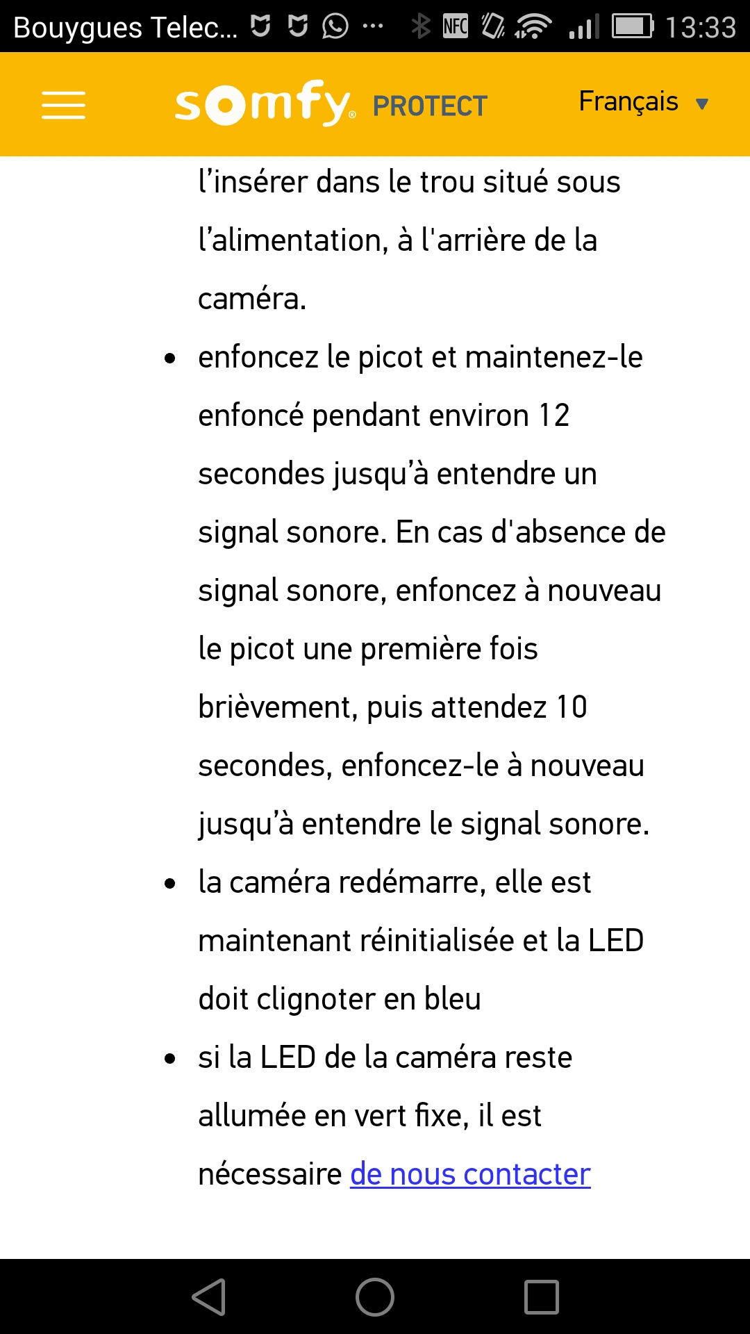

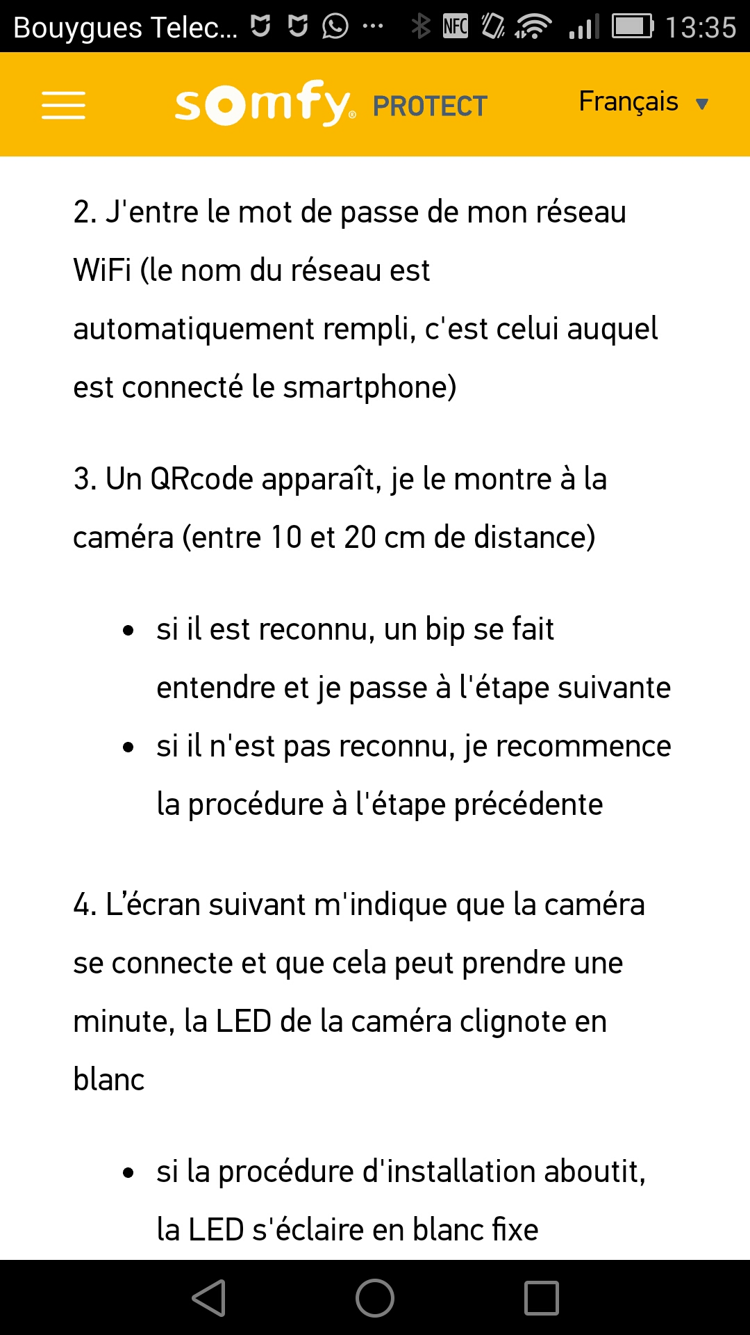

    Bonjour Jorge.
    Smartphone huawei MT7-L09.
    J'essaie de vous envoyer les captures d'écran.
    J'ai suivi a procédure sans succès car ça bloque au paragraphe 2.
    cordialement
