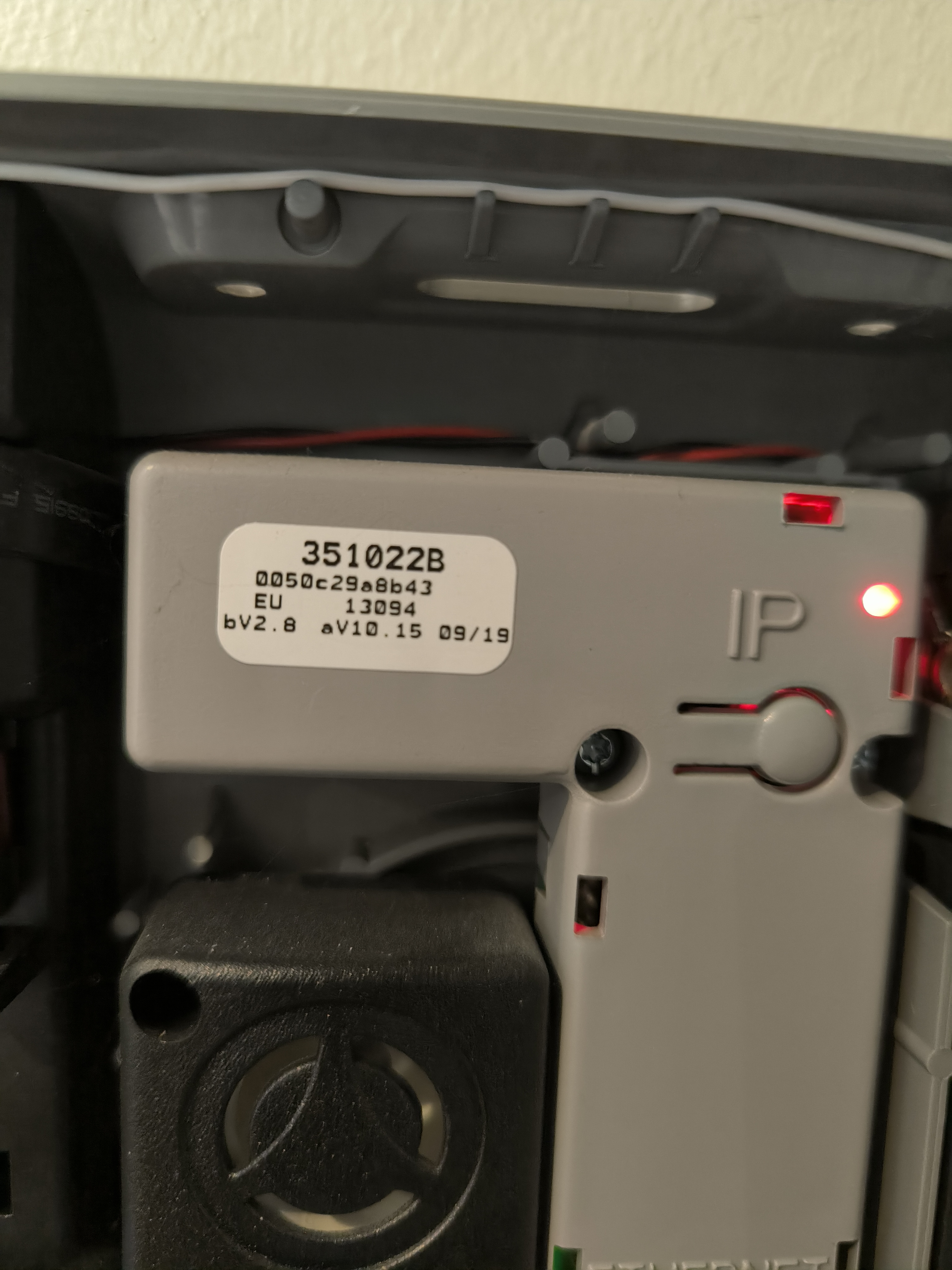

Module IP impossible à reinitialiser
Après changement de box et retour module IP de votre service après vente, il m est impossible de me connecter à distance et de recréer un compte, que faire pour piloter mon alarme à distance

    Bonjour Grégory,
    Une fois l'interface PC reparamétrée en suivant la notice d'installation (case "activer DHCP" décochée, adresse IP centrale modifiée entre 201 et 240 puis case "accès à distance" coché), vous devez suivre la procédure d'ouverture des ports sur votre box Internet. Si vous disposez déjà de redirections pour l'alarme, supprimez les et reprennez la procédure à zéro.
    Il n'est pas possible de recréer un compte puisque votre nouvelle centrale a normalement été transférée sur votre ancien compte. Vous conservez donc le même nom de sous-domaine qu'avant.

    Même problème que les autres utilisateurs.
    Pas de bip long malgré plusieurs tentatives, toujours même adresse IP.
