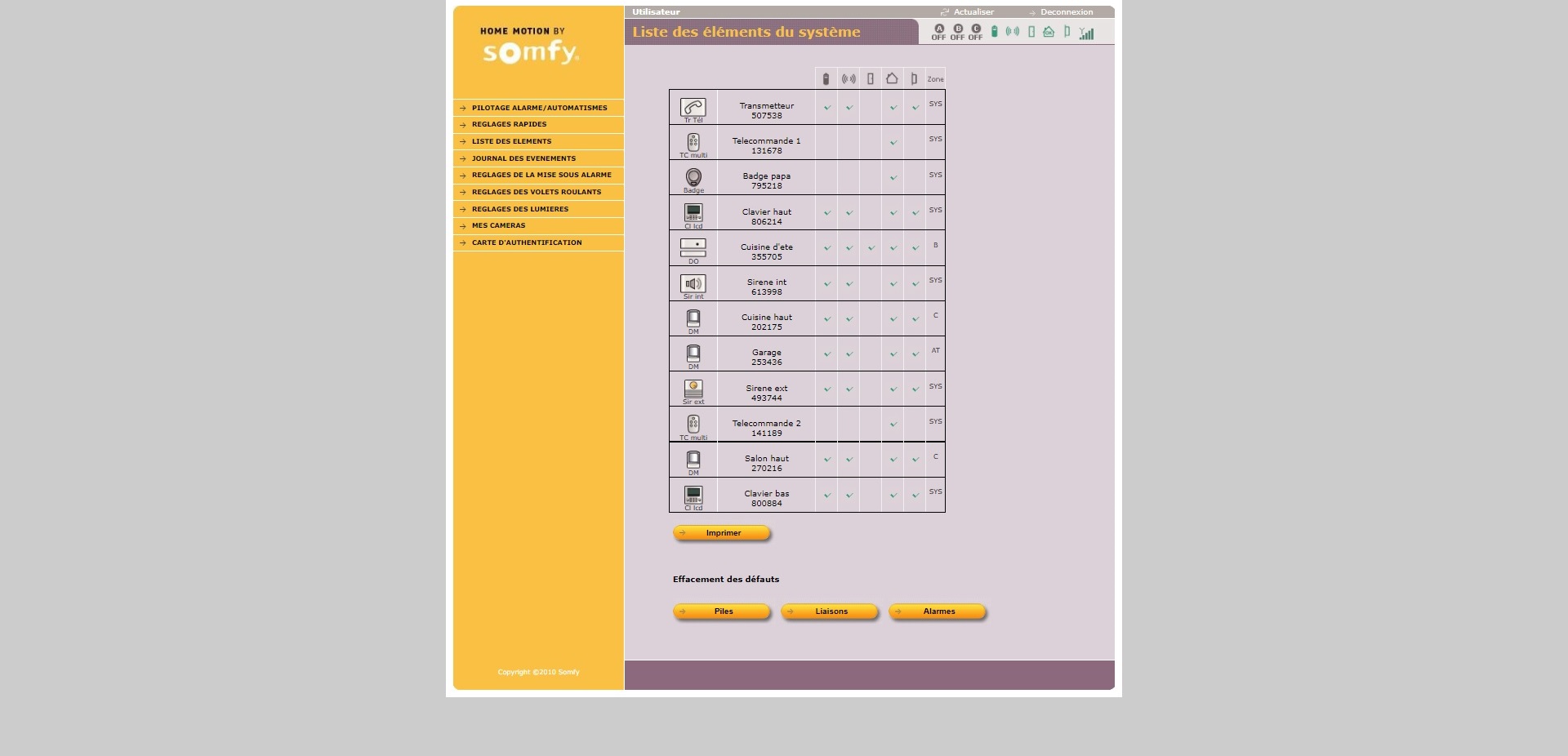

    Faites-nous une capture de l'interface ordi en modes utilisateur et installateur.

    Je vous envoie en pièce jointe une capture en mode installateur et utilisateur. Vous me direz ce que vous souhaitez visualiser comme vue et en quel mode, par défaut, j'ai fait juste une copie de la liste des éléments.
