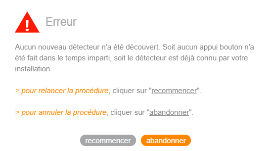

Lors de la tentative d'association à mon Tahoma, dès que j'appuie sur le bouton prog, je reçois un message d'erreur me mentionnant que cela n'a pas fonctionnement (abandonner ou recommencer). Voir fichier joint.

    Je vous confirme que d'après ce que vous nous indiquez, il semblerait que votre Sirène Extérieure soit défectueuse. Afin de gérer votre SAV, je vais avoir besoin d'informations personnelles et c'est pour cette raison que je viens de vous envoyer un mail pour continuer votre dépannage en privé.
