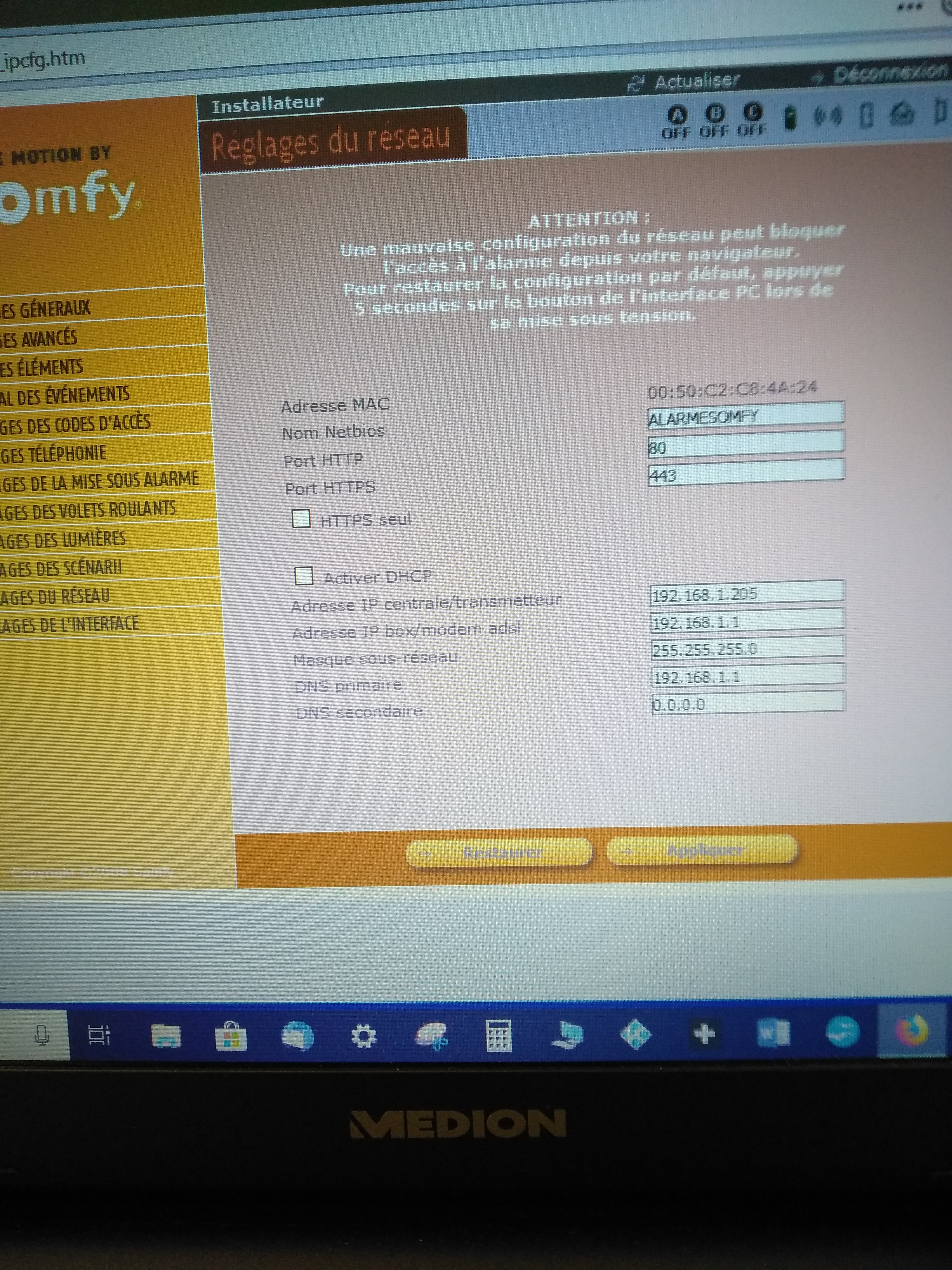

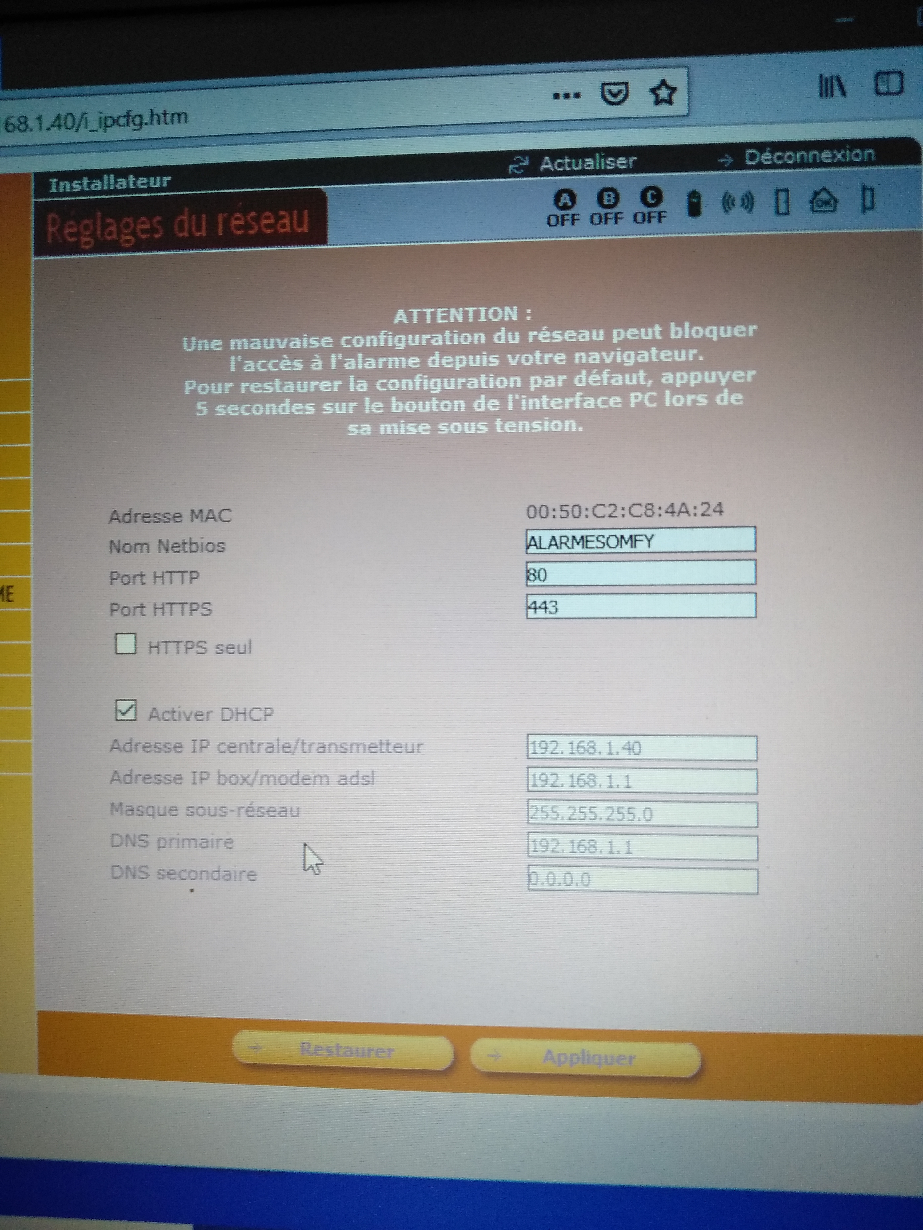

suite à une panne de ma centrale somfy, diode sur carte ip HS, j'ai acheté une autre centrale d'occasion. J'ai ma nouvelle adresse IP, je veux aller dans mon interface sur PC, elle s'ouvre bien mais dès que je change la fin de mon adresse ip qui doit etre comprise entre 201 et 240, j'enregistre mais je ne peux plus y avoir accés. Ca bloque. Merci de votre réponse.

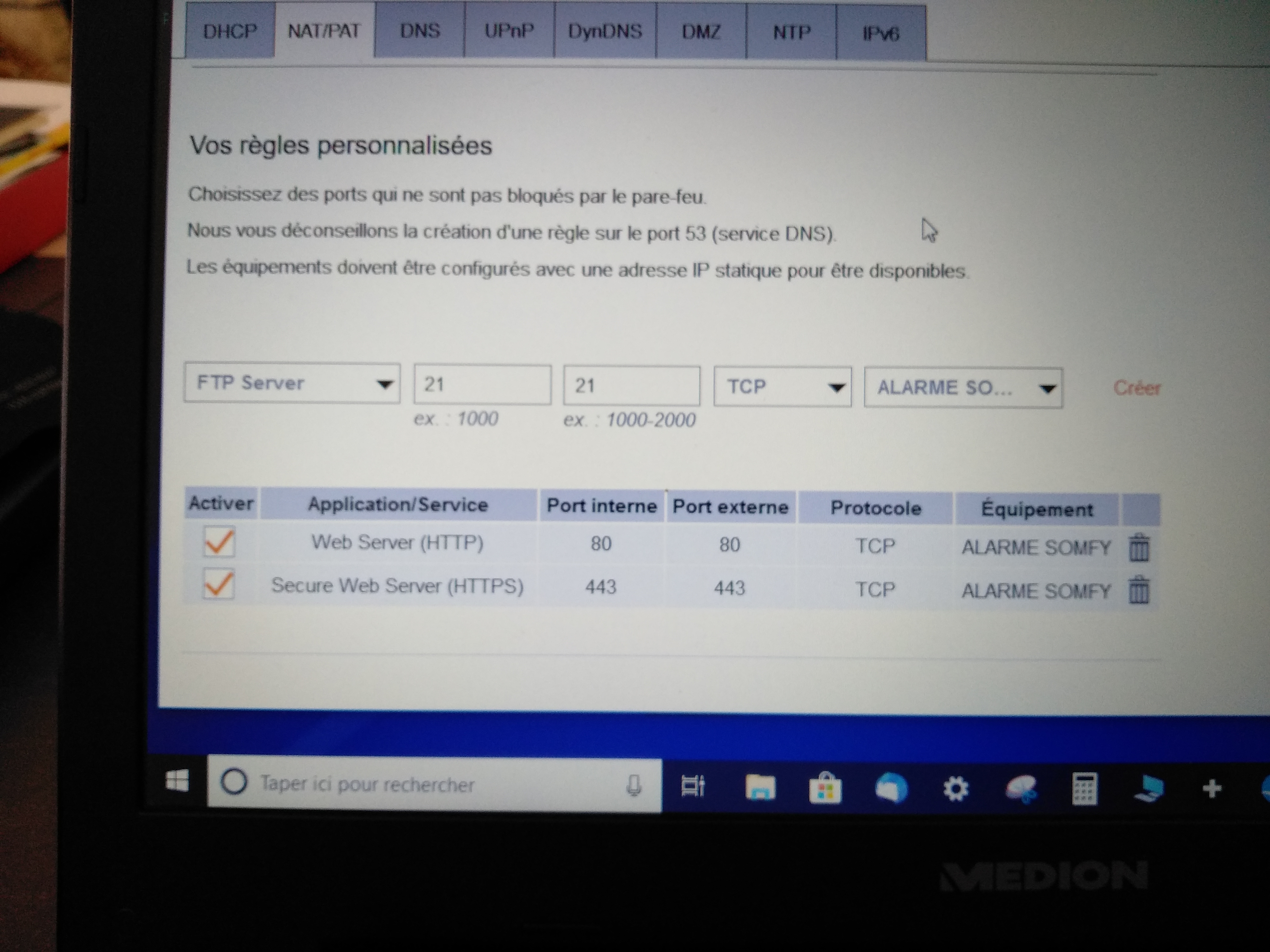

    Me voilà avec une nouvelle adresse box Somfy.
    Bonjour François
    Dans le réglage réseau, décochez la case "DHCP"
    Mettez 8.8.8.8 en DNS Primaire et 8.8.4.4 en DNS Secondaire.
    Dans le réglage de l'interface, cochez la case "Accès à distance", et passez le "Port DNS" de 1024 à 80.

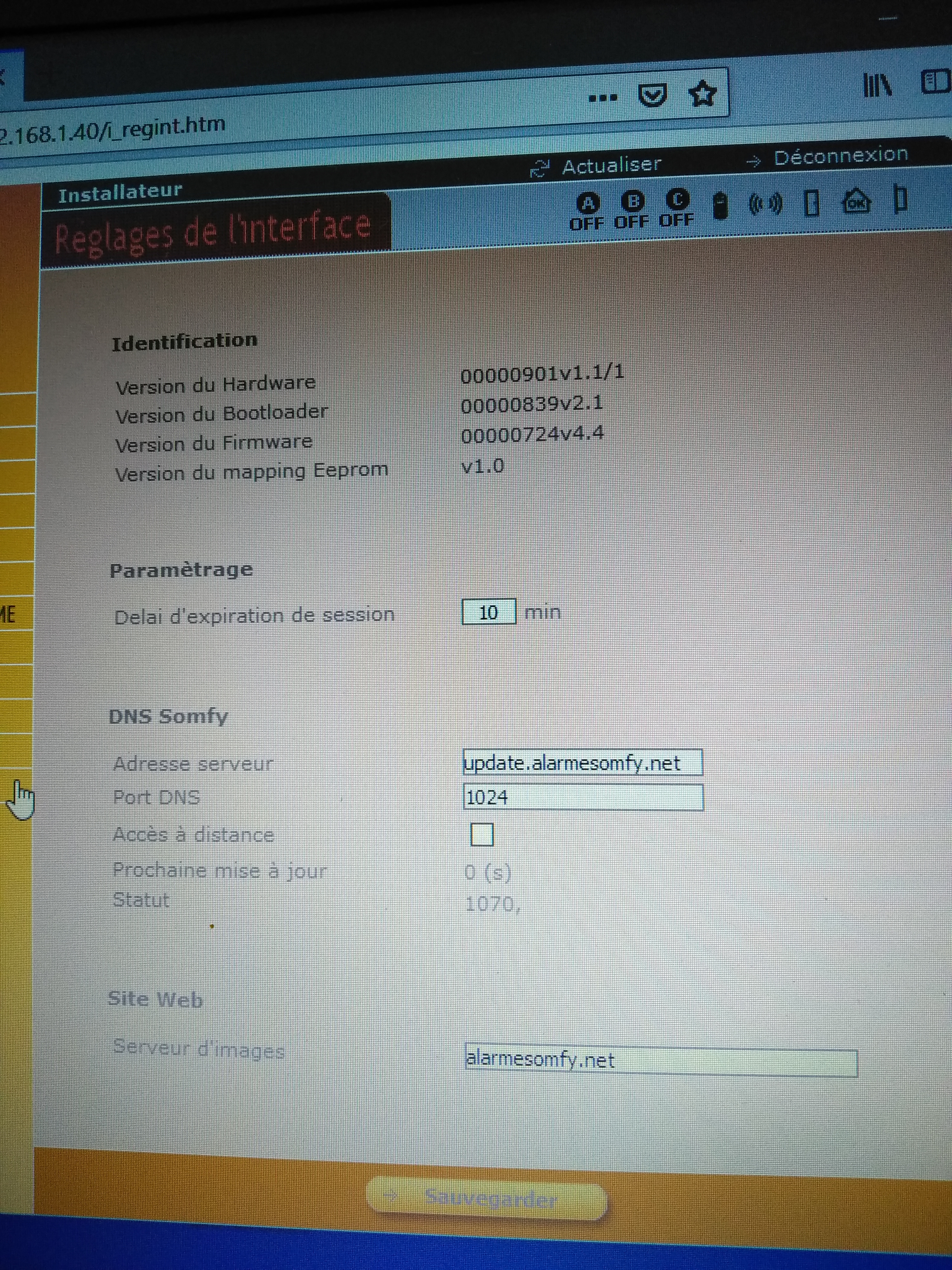

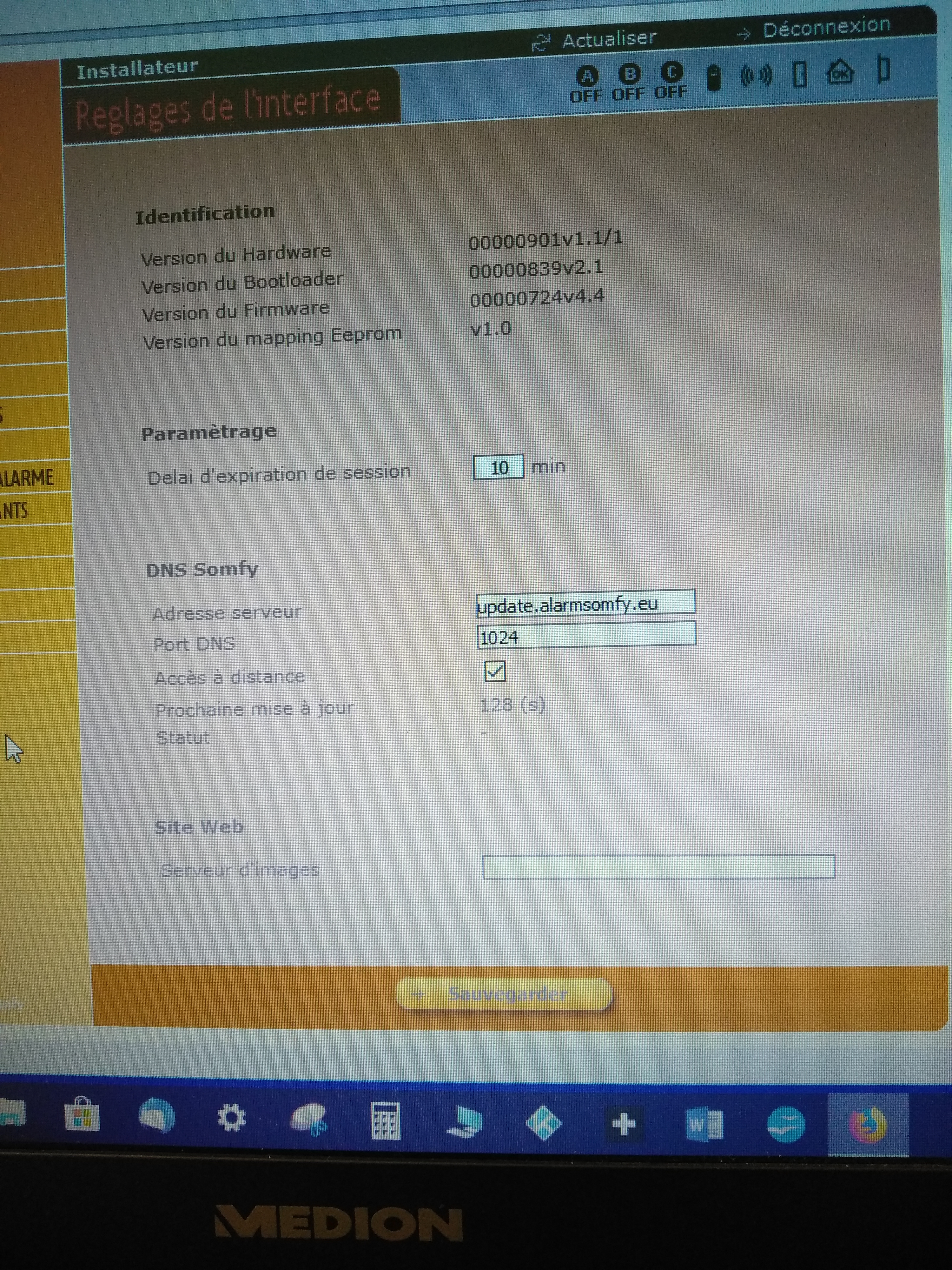

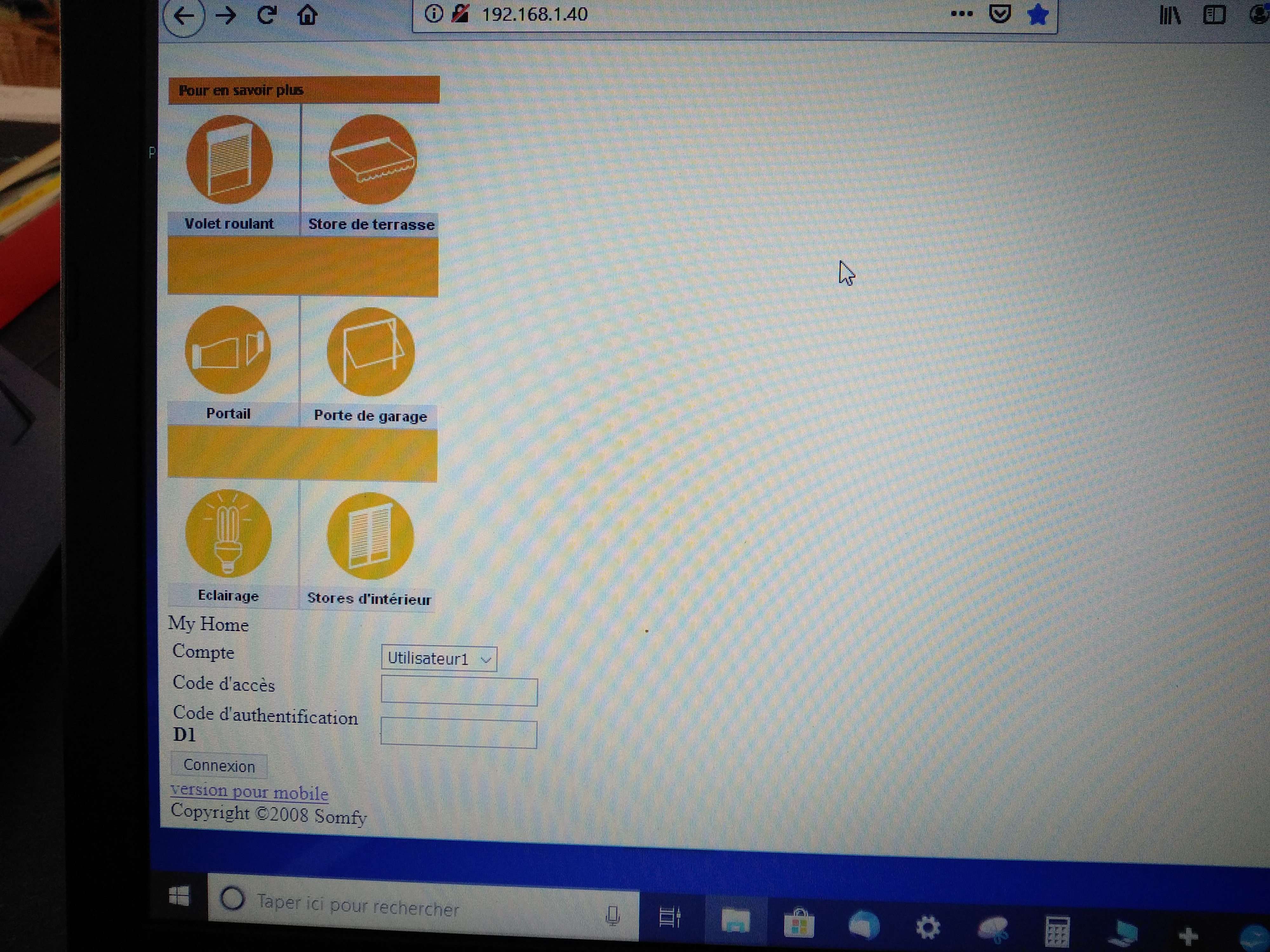

    Après les modifications je me retrouve avec une interface comme sur la photo.

    J'ai fait le rectif moi même pour l'interface .
