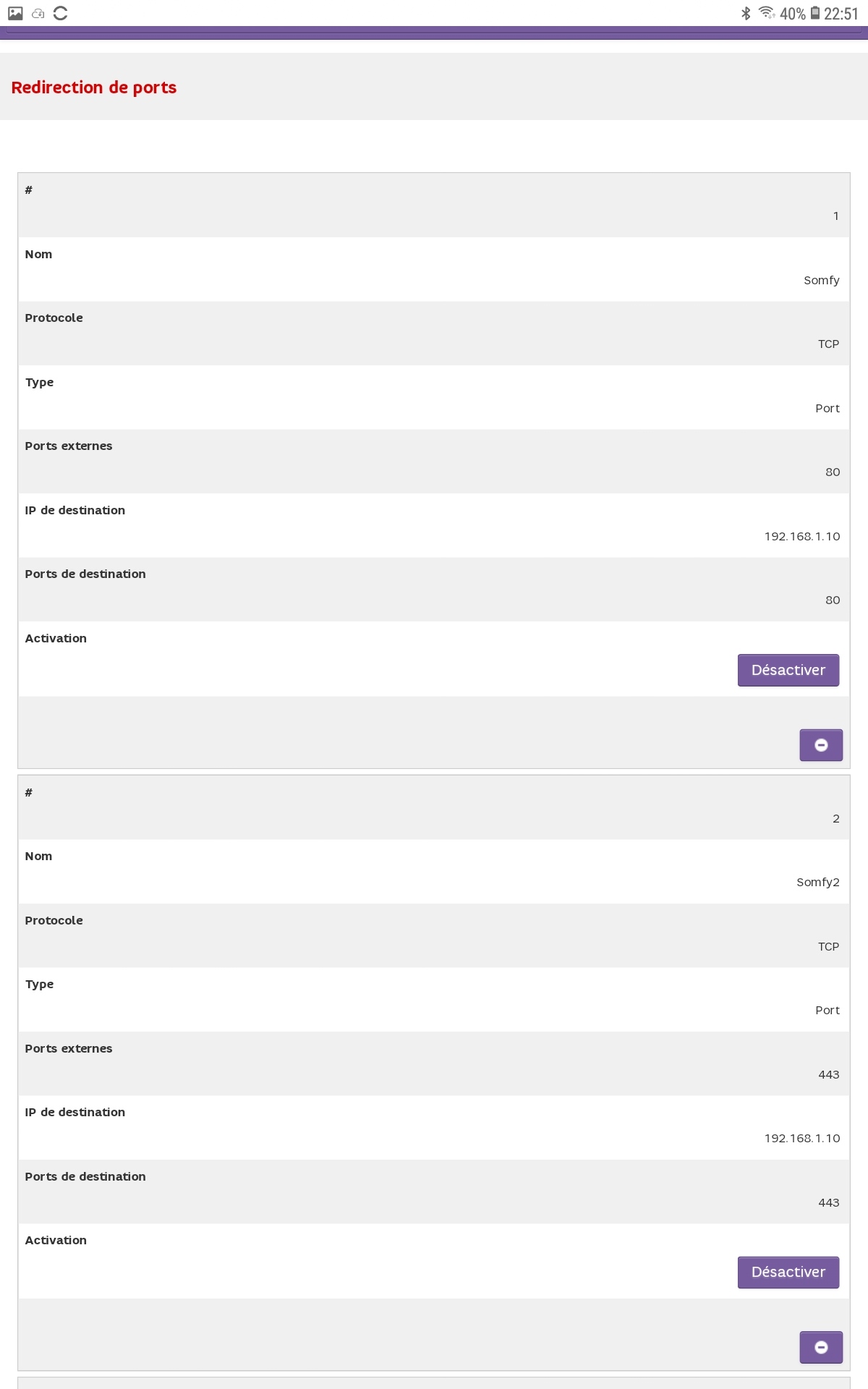

Ci joint une copie d écran des ports box sfr

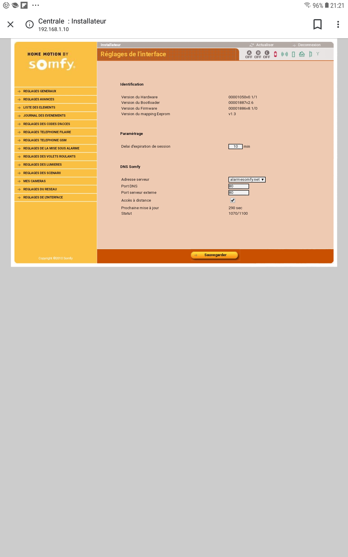

Une copie réglage réseau de l alarme somfy
Et réglage interface.

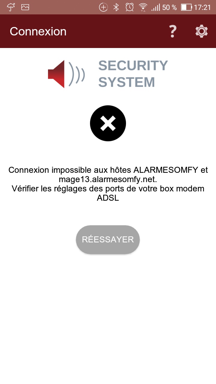

    L'accès à distance à votre système d'alarme est fonctionnel, pourriez-vous me transmettre une copie d'écran du message d'erreur obtenu ?

    Voici la capture d écran
    Connexion impossible aux hôtes........
    Merci de votre aide.

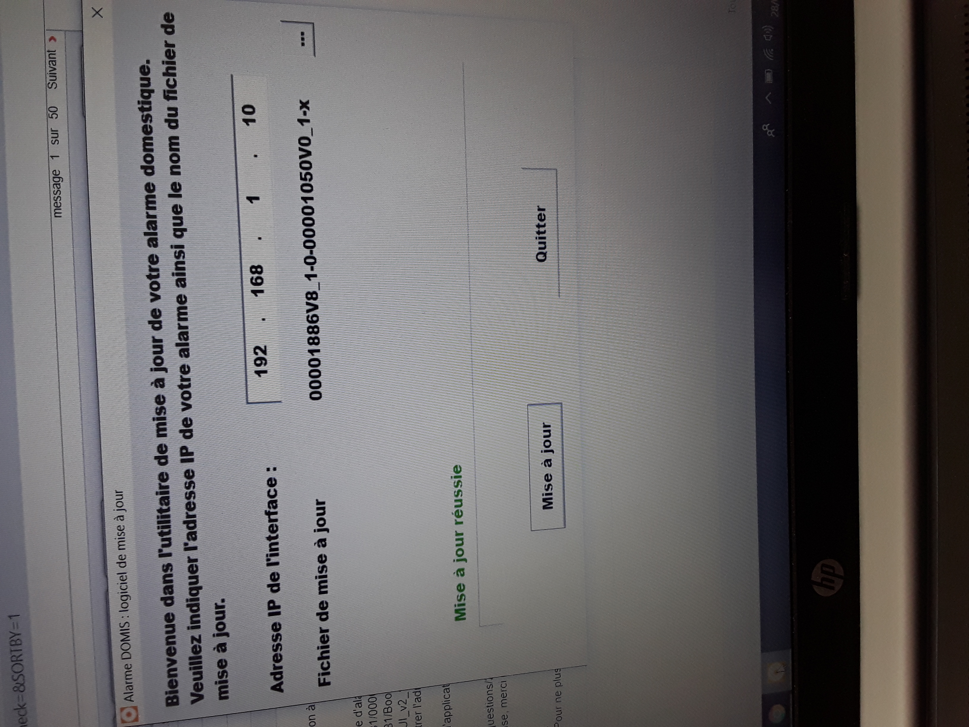

    Bonjour Mélanie,
    Il faudrait effectuer une mise à jour de votre système d'alarme, pour ce faire merci de télécharger les deux logiciel au lien ci-dessous, il faut que vous soyez chez vous :
    http://www.alarmesomfy.net/download/update/ip/V81/0000188...
    http://www.alarmesomfy.net/download/update/ip/V81/Bootloa...
    Une fois téléchargé, lancez le fichier BootloaderGUI_v2_1.exe.
    Une interface s'ouvre où il vous ait demandé d'entrer l'adresse IP de votre système d'alarme, ensuite vie les trois points "..." allez récupérer le fichier 00001886V8_1-0-00001050V0_1-x.duf et lancez la mise à jour.
    Pourriez-vous tester de nouveau la connexion à l'application ?

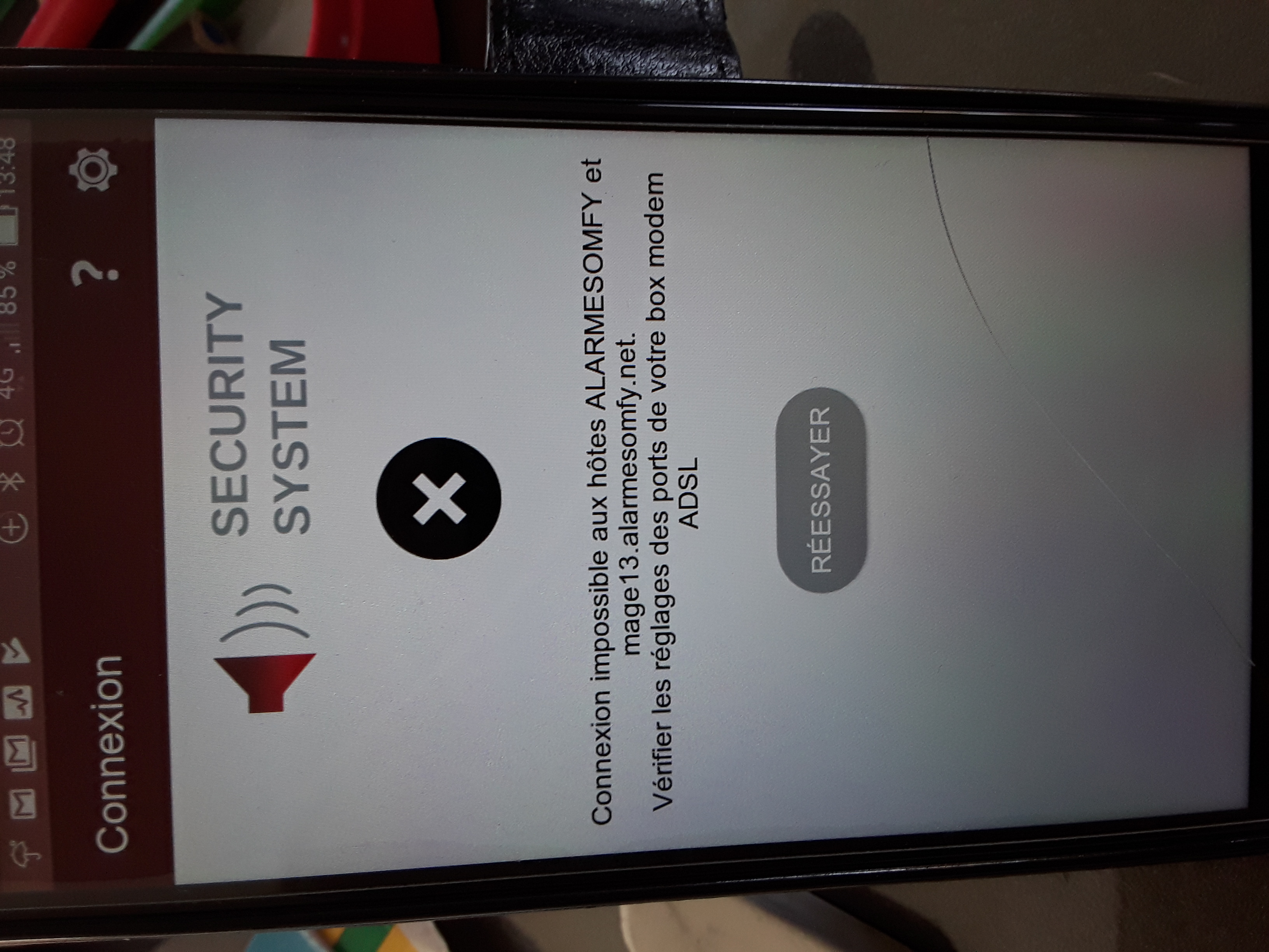

    Bonjour, j ai bien téléchargé les logiciels et la mise à jour, mais la connexion ne fonctionne toujours pas en extérieur en 3 ou 4G.
    L appli action fonctionne correctement en wifi de la maison, mais j ai toujours le même message d erreur quand je suis en extérieur.
    Je vous remercie

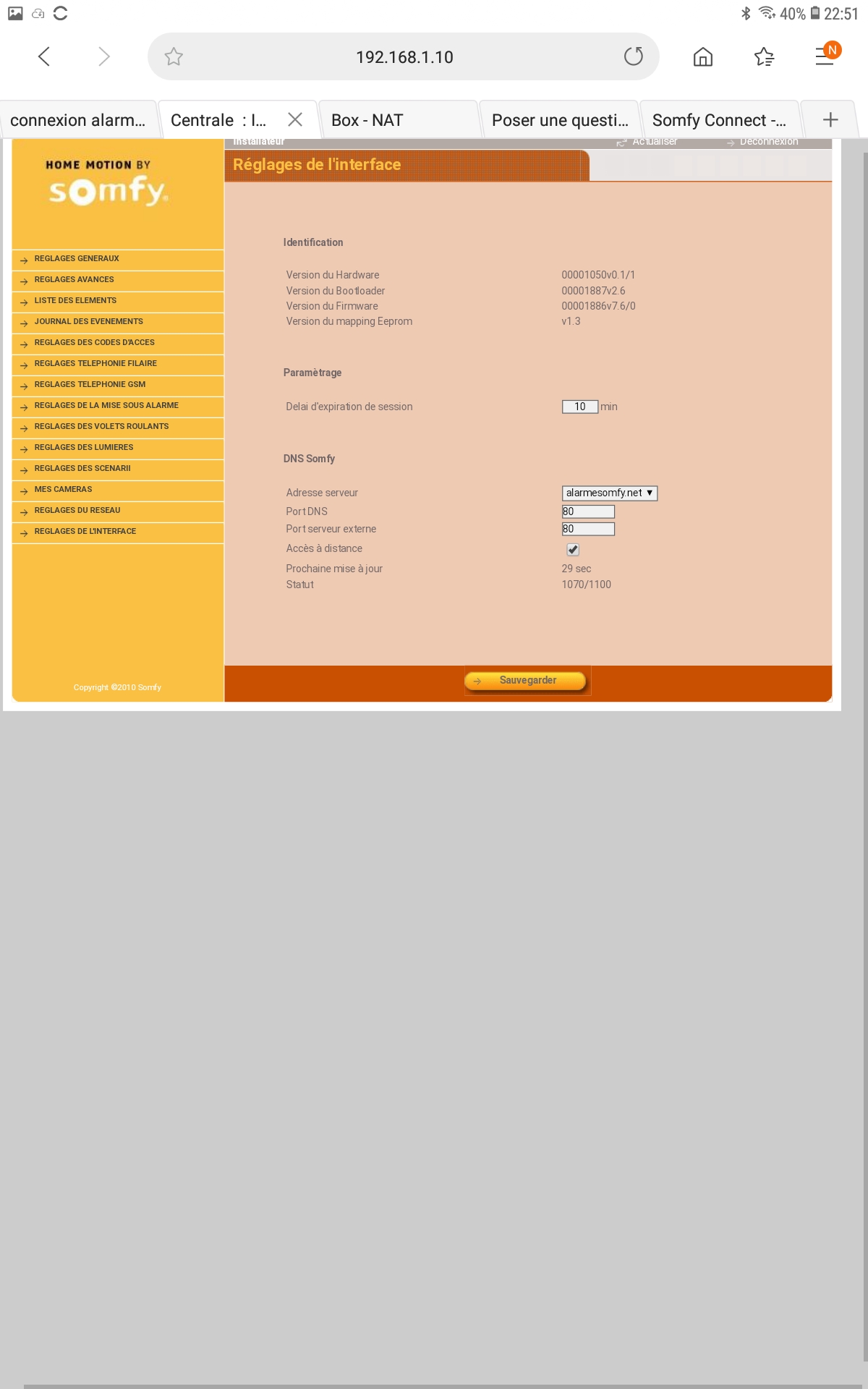

    Pourriez-vous me transmettre une nouvelle copie d'écran des menus "Réglages des réseaux" et "Réglages de l'interface" en compte installateur suite à cette mise à jour ?
    Mélanie D.
    Mélanie D.
    Mélanie D.
    318 / 750
    Bonsoir, voici une capture d écran des réglages i terface et réglage réseaux.

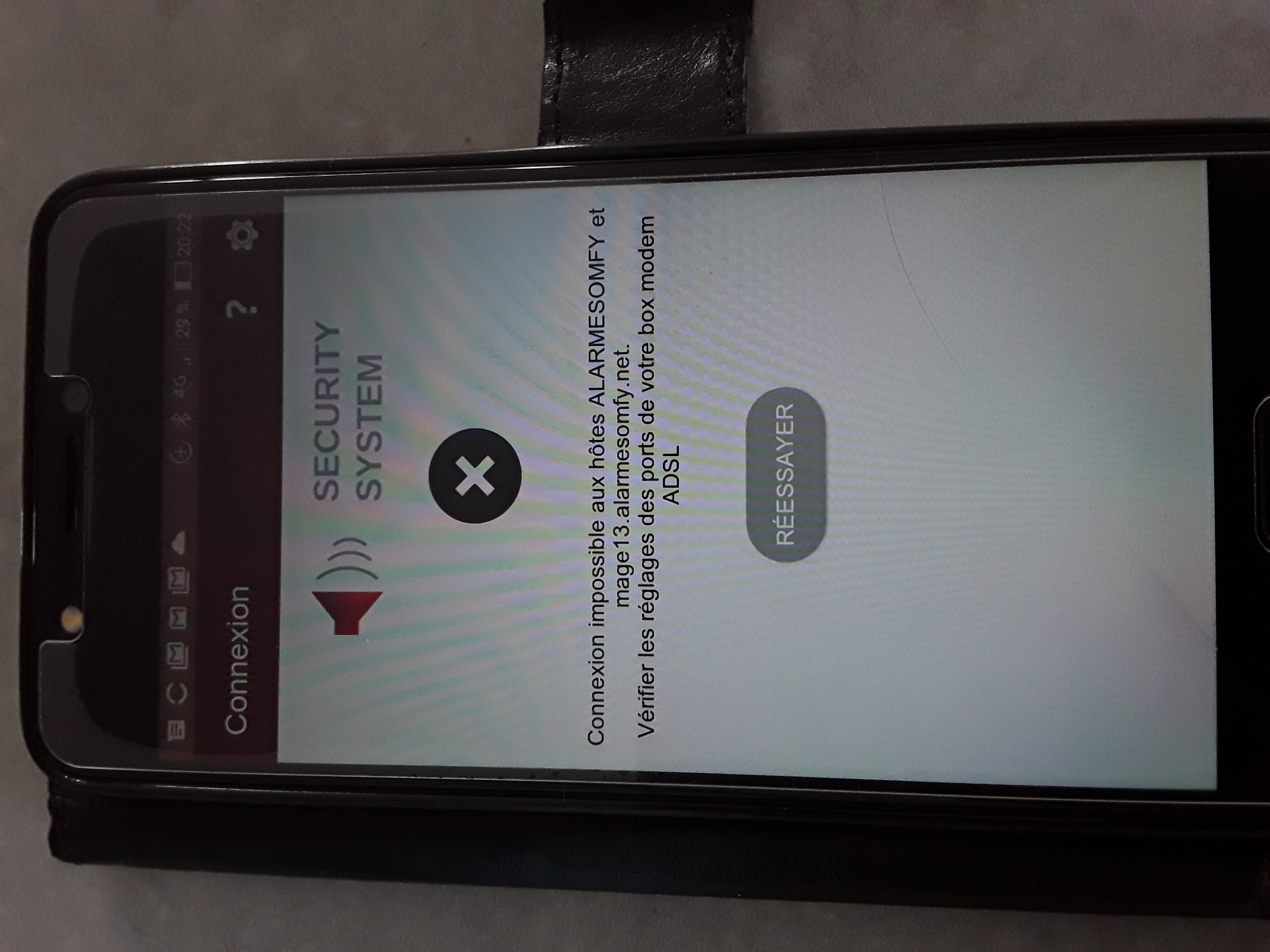

    bonjour Thomas,
    c 'est toujours pareil, même après la mise à jour sur Pc ...touours le même message d erreur "connexion impossible aux hotes ALARMESOMFY et mage13.alarmesomfy.net.
    vérifier les reglages des ports de votre box modem ADSL "
    et je peux accéder a ma centrale par @ en tapant directement l'adresse dans la barre du moteur de recherche.
    cela peut il provenir de l'application?
