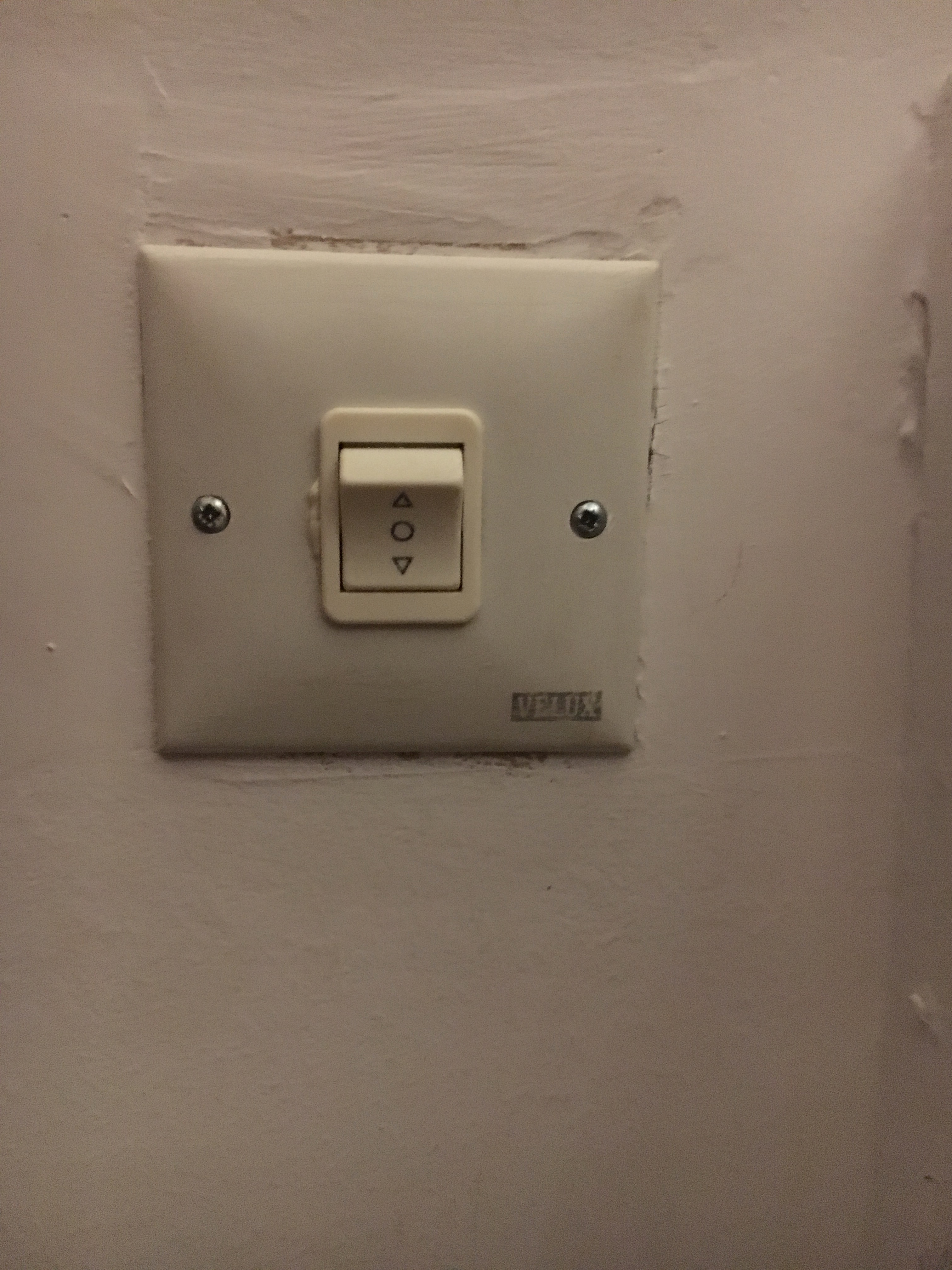

J'ai un VELUX motorisé SML.... relié à un interrupteur mural et un transfo 230V.
Je souhaiterai commander ce velux avec ma télécommande SMOOFY IO mais je ne sait pas comment faire.

    Bonjour Manuel,
    Pouvez-vous me transmettre une photographie de l'interrupteur mural de ce Velux ?
    Manuel B.
    Manuel B.
    Manuel B.
    116 / 750
    Voici

    Bonjour Manuel,
    Avez-vous la notice explicative de votre motorisation Velux qui explique comment mémoriser une télécommande Velux IO avec votre motorisation ?
