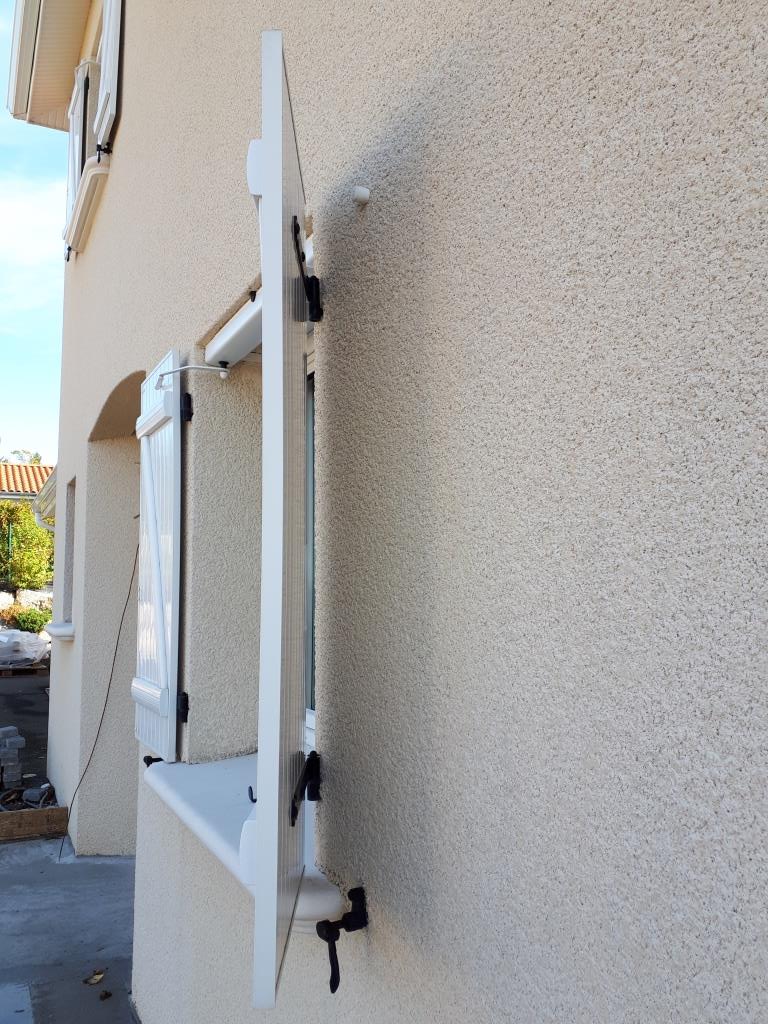

    bonjour,
    voici une photo de mon problème..
    seuls deux volets ont ce problème : le volet s arret quelques centimètres avant la butée (lorsqu'ils sont pilotés avec la box somfy). en manuel (avec inter legrand), a priori pas de problème. si j'appuie sur l'inter lorsqu'ils sont comme ceci, le volet s'ouvre bien à fond.
    en vous remerciant, cordialement

    Bonjour Ludivine,
    Est-ce toujours les deux mêmes moteurs qui rencontrent ce défaut ? Si oui, est-ce à chaque commande d'ouverture du Tahoma (manuelle individuelle, manuelle générale, programmation horaire, ...) ?
    J'aurais besoin d'une photo vue de face montrant bien les deux bras du moteur.
    Cette photo devra être prise volet totalement ouvert.

    bonjour,
    voici deux photos du volet mal ouvert.
    ce sont toujours les deux mêmes volets qui s'ouvrent mal (mais pas à chaque ouverture, lorsque l'ouverture bug cela ne concerne qu'un seul volet à la fois, pas les deux en meme temps à priori).
    l'ouverture des volets se fait via un lanceur de scénario SOMFY programmé sur ouverture de tous les volets
    en vous remerciant
    Bonjour Ludivine,
    Tout d'abord, vous avez beaucoup de chance que vos volets fonctionnent...?
    En effet, l'angle des bras n'est pas du tout respecté, ce qui crée un effort en fin de mouvement qui peut être interprété pour un obstacle.
    Avez-vous bien respecté la pose des équerres bras à l'aide du gabarit fournis?
    L'angle des bras en position volet ouvert doit être de ~110/120°.
    Ensuite, la trame radio Tahoma est difficilement compatible à des mouvements dont la durée est =>8s au top de l'ordre.
    Enfin, les commandes groupées peuvent avoir toujours à cause de la trame radio différente des points de commande, une erreur d'ordre.
    Aussi, il est conseillé de fermer et d'ouvrir les volets sur agenda en les décalant de 1mn.
    Ainsi, Tahoma ne fournis pas d'effort d'envoie d'ordre puissant. De plus, vu de l'extérieur, c'est plus réaliste de voir des volets se fermer ou s'ouvrir l'un après l'autre, c'est plus efficace pour les simulations de présence.
    Pouvez-vous vérifier la position des équerres bras au gabarit ? Sur votre photo j'ai vraiment l'impression que les bras sont trop écartés.
