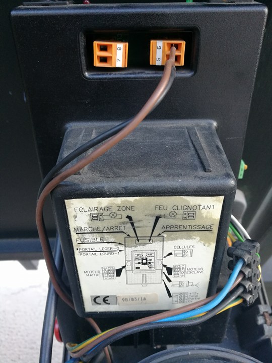

La carte électronique de mon portail siminor s200 prévoit le branchement d'un éclairage (photo ci-dessous , slots 7 et 8 ). N'utilisant pas d'éclairage puis-je me repiquer sur ces 2 sorties pour brancher une petite caméra ip comme celle-ci :

La carte dispose aussi d'une sortie 12v que je n'utilise pas non plus, prévues pour des cellules de détection je crois, puis-je les utiliser pour brancher la caméra si jamais la sortie éclairage ne convient pas?
(Je vous mets le schémas donné par la doc du portail ci-dessous)

    Il n'y a pas de courant permanent sur la sortie "éclairage de zone". Il n'est présent que pendant les manœuvres ouverture/fermeture. Si ceci ne vous gêne pas, et que c'est justement ce que vous voulez, il est préférable d'insérer un petit relais plutôt que de brancher directement le transformateur de la caméra à la sortie "éclairage de zone".
    Attendez d'autres avis !
    Quant aux bornes "cellules", abandonnez l'idée !
    Bonjour Shrek,
    Je vous conseil d'utiliser simplement la ligue l'alimentation 230v de votre motorisation puis d'y brancher votre caméra.
    La sortie de l'éclairage sera active uniquement à l'ouverture du portail.
    Le 12v pas prévu à cet effet!
    Merci pour vos réponses! Je n'avais pas du tout pensé à ça, je pensais qu'on était alimenté en permanence (C'est ce que je recherche, pouvoir visionner la caméra en permanence à la demande).
    Sylvain voici une photo de ma carte, avec l'arrivée en 230v entourée, c'est là que je dois me débrouiller pour brancher le chargeur de la caméra?
    Merci Sylvain, très bonne nouvelle ça ! :)

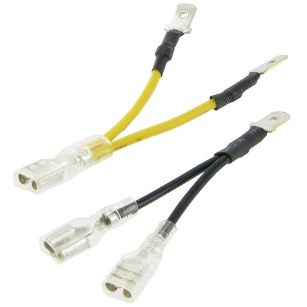

    Savez-vous s'il existe des connecteurs doubles, à mettre sur les bornes de la carte, pour faire ça proprement?
    Edit: j'ai trouvé ça
    Je vous dé-conseil ce type de connexion mais un boitier de dérivation de ce type.

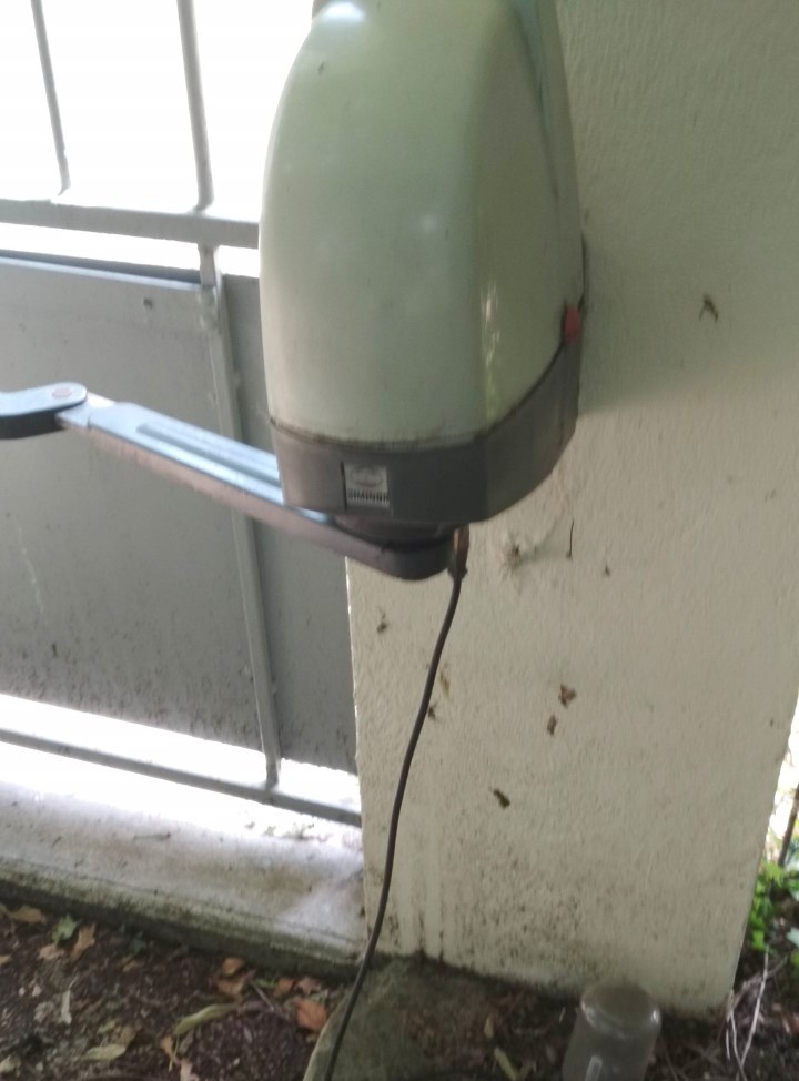

    les réponses apportées sur l'autre discussion m'embrouillent un peu (moteur en alternatif, inversion de sens par un 3ème fil, j'ai pas tout compris).
    Au final je compte brancher la caméra sur le moteur esclave car il est + proche de là où je voudrais la mettre. Or sur ce moteur le câble qui en descend est + fin que celui sur le moteur maître, est-ce bien du 230v aussi? Et sur la photo on voit qu'il y a un connecteur aussi. Puis-je mettre la dérivation sur ce câble quand même?

    Il n'y a rien d'utilisable sur le deuxième moteur.
    Si vous voulez du courant secteur 230V, il faut le repiquer à l'arrivée du courant près du boîtier électronique, avec une dérivation externe ou sous le capot du bloc moteur.
