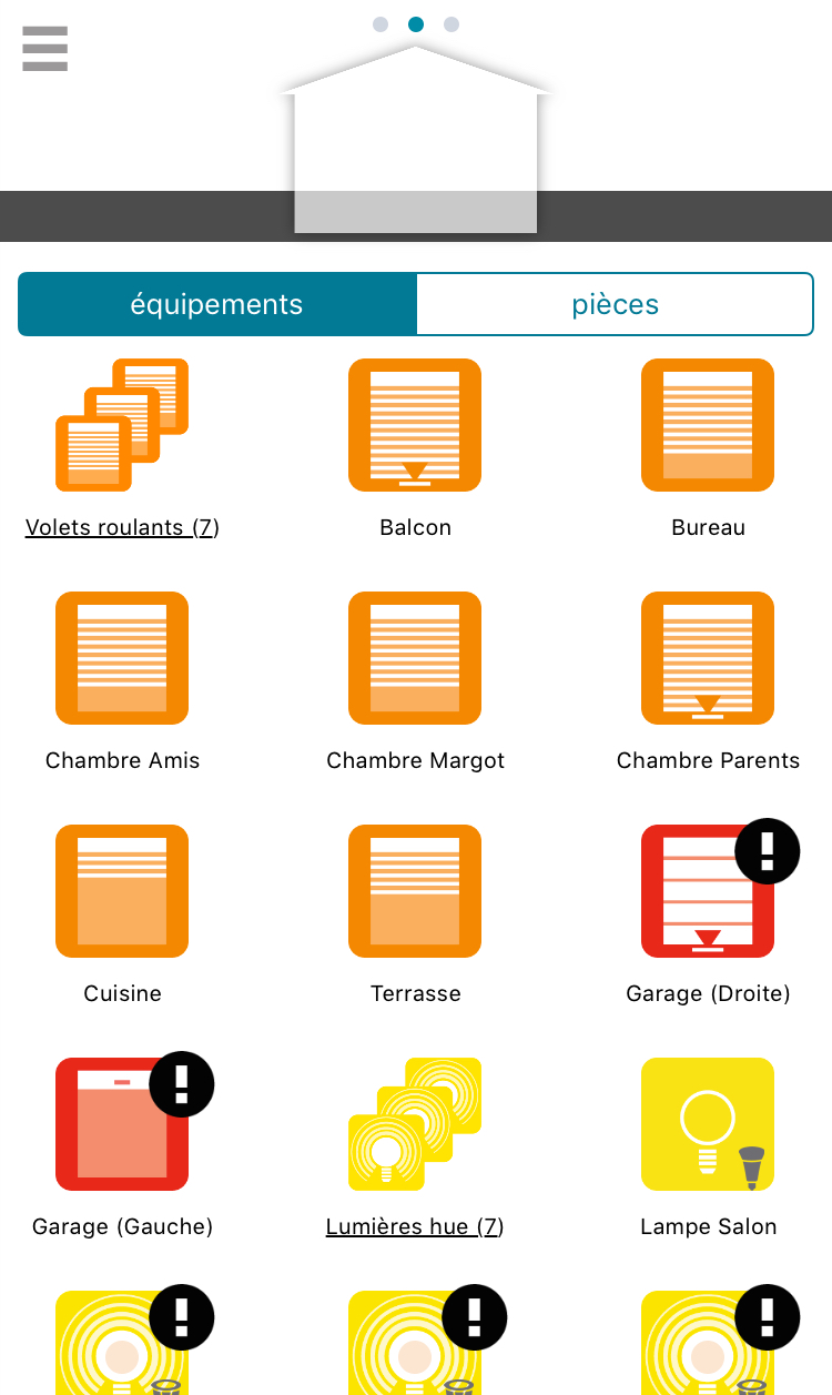

J'ai une installation TaHoma gérant volets roulants et portes de garages.
J'ai installé un portail coulissant equipé d'une motorisation ELIXO Smart io.
Les problèmes rencontrés sont les suivants :
_Impossible d'associer l'ELIXO à l'interface TaHOma
_Suite à la reprogramation des émetteurs (Keygo io), un point d'exclamation apparait au niveau des 2 portes de garages, même si elles restent fonctionelles.
Je suis donc à la recherche de conseils...
Merci.
PS : Les lumières avec point d'exclamation ne sont pas alimentées.

    4/5 mètres, plus près que les portes de garages qui fonctionnent parfaitement (Hormis l'état depuis l'interface TaHoma).

    A noter que l'état des portes de garage ne se met toujours pas à jour.

    Bien, après de nombreux essais complémentaires, toujours impossible d’associer l’Elixo à la TaHoma, et les portes de garages toujours en défaut...

    A noter que les 2 portes de garages sont toujours en défaut (Alors que le fonctionnement via la TaHoma était parfait jusqu’à présent).
