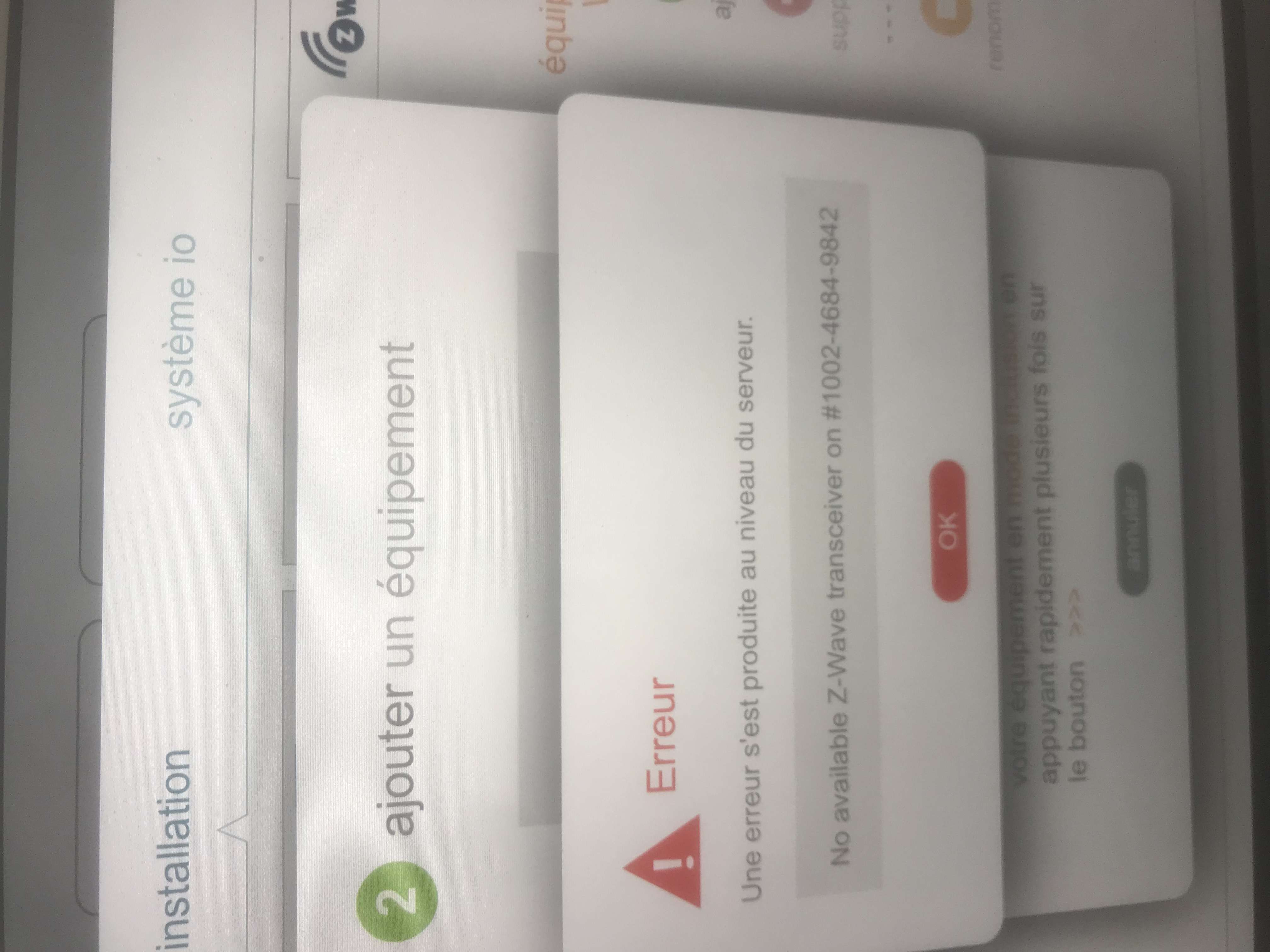

Bonjour.
Je n arrive pas à rajouter des matériels zwave sur ma box TaHoma. Ci joint une photo du message d erreur.

    Bonjour.
    J avais sur mon ancienne TaHoma les tète thermostatique de radiateur Danfoss et micro module éclairage.
    Il met problème de serveurs

    Je n’ai pas eu de retour de votre part.
    « No available zwave transceiver on # pin de la TaHoma rail DIN » pourtant le module rail din est bien connecté et est la lumière verte dessus

    Suite aux différents échanges, j ai toujours mon problème quand je veux rajouter du matériel zwave. Dès que je clique sur l onglet zwave de l application TaHoma d affiche le message d erreur.
