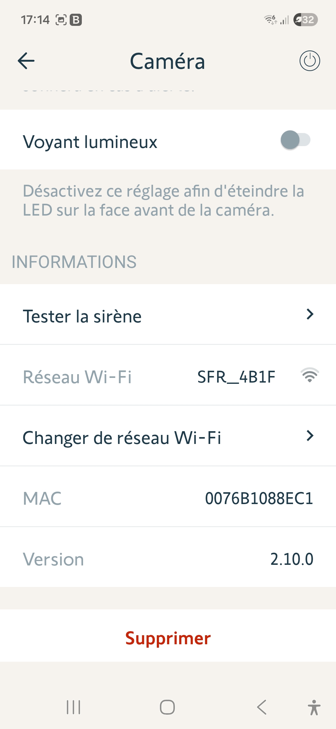

    Je rencontre des problèmes avec ma caméra outdoor depuis maintenant plusieurs semaines. Cette caméra est installée à son emplacement actuel depuis plusieurs années et n'avait pas rencontrée de problème de fonctionnement. Depuis plusieurs semaines, l'appli m'indique un défaut de puissance de la couverture wifi alors que quand je vérifie dans la fiche de l'appli de cette caméra, j'ai 3 barres sur 4. Maintenant depuis quelques jours, je reçois des notifications de déconnections et reconnections de cette caméra régulièrement mais impossible de consulter le flux vidéo, elle est indisponible dans la page accueil. J'ai fait à plusieurs reprises une désinstallation et réinstallation de celle-ci mais malheureusement pas d'amélioration et elle est toujours indisponible. Pour me permettre d'avoir un système de surveillance fonctionnelle, je viens d' investir dans une nouvelle caméra outdoor modèle 2, elle est installée au même endroit et elle ne rencontre pas de problème de signal wifi. Vous trouverez en pièce jointe le numéro Mac de la caméra.

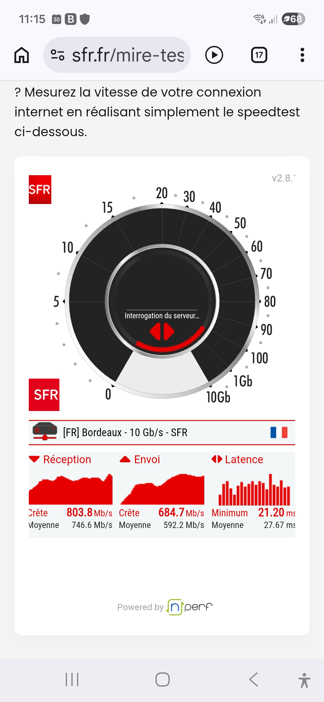

    Bonjour Morgan,
    Merci pour votre réponse, je viens de prendre contact avec mon fournisseur (SFR) afin de vérifier les débits montant et descendant de mon installation et pour eux, les résultats sont corrects 645 Mbps en envoi et 764 Mbps en réception donc supérieur à 0,5 Mbps en HD. Du reste, je suis surpris que la nouvelle caméra outdoor installée elle lieu et place et sur le même réseau ne rencontre aucun problème de fonctionnement et donc de débit. J'ai effectué un test avec seulement cette caméra de connectée sur mon installation (pas de PC ,pas de decodeur TV,Rien) et toujours le même problème caméra indisponible alors que toutes les autres ne rencontre pas de problème qu'elles soient seules ou à plusieurs à être utilisées en même temps sur mon réseau.

    Morgan,
    En pièce jointe, le rapport d'un second test.

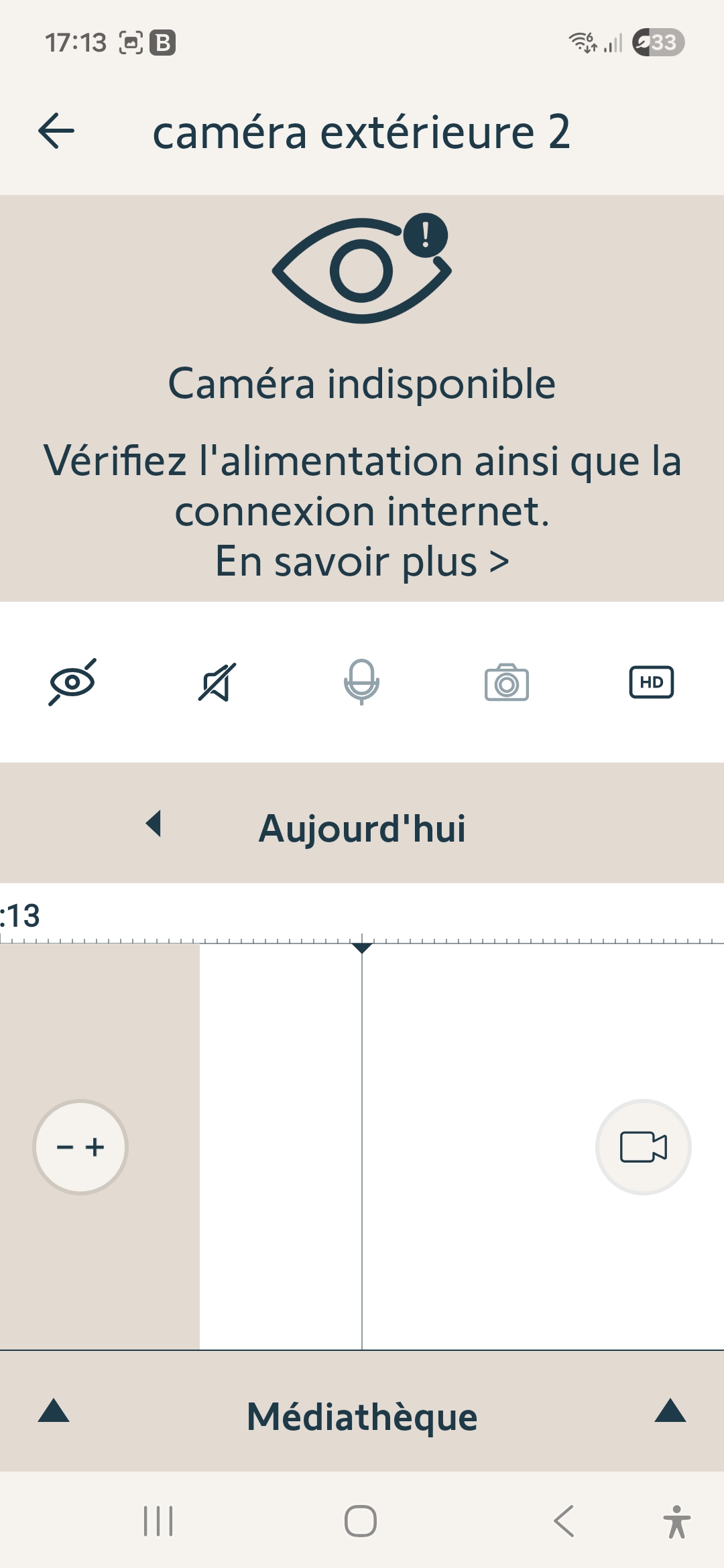

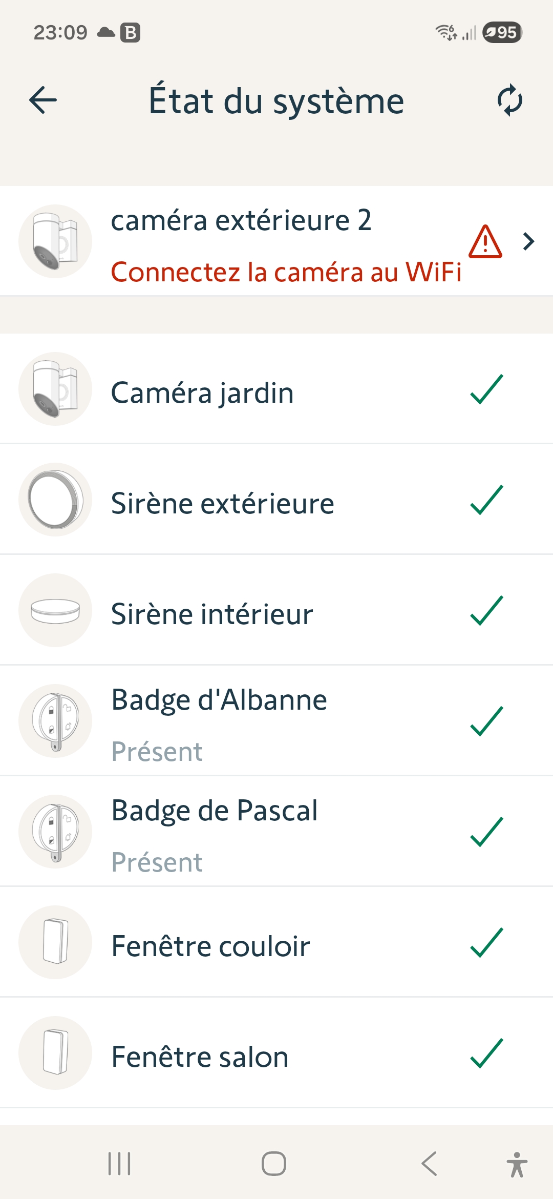

    Bonjour Morgan,
    Je suis toujours embêté par le dysfonctionnement de cette caméra. Quand elle est bloquée, j'ai les messages "caméra déconnectée ou connectez la caméra au WIFI " donc pour moi, bien un problème de connection et pas une débit insuffisant. Après vérification de la facture, cette caméra est toujours couverte par la garantie de cinq ans.

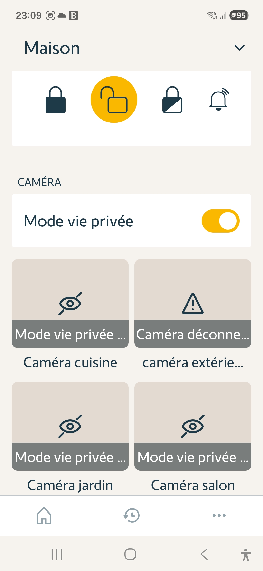

    Je poste une nouvelle fois un message sur ce forum SOMFY car je rencontre toujours
    des dysfonctionnements de ma caméra outdoor (indisponible ou déconnection) malgré un réseau wifi stable et un débit largement suffisant. J'ai 5 caméras sur mon installation et seulement celle-là rencontre des problèmes. J'ai été obligé d'acheter une nouvelle caméra (250€) pour palier au dysfonctionnement et au manque de réponses sérieuses de Somfy. Après plusieurs post sur d'autres forums de cette marque, la seule réponse apportée à mon problème par MORGAN F est une remise en question systématique de mon réseau wifi (débit). Depuis peu, quand je ne suis pas d'accord avec la réponse apportée par Morgan F, je n'ai pas la possibilité de lui répondre, pire maintenant il supprime carrément mon message sur le forum. Je vous demande, ou est le respect du client? Encore une fois, je précise que cette caméra est toujours sous garantie, je pense qu'avec les tarifs pratiqués par somfy, le client est en droit d'avoir un produit fiable surtout quand on aborde la sécurité .Je commence à en avoir marre de ce foutage de gueule et a perdre patience, il joue la montre pour ne pas à avoir à faire fonctionner la garantie auquel j'ai droit. J'espère me tromper et enfin sortir de cette situation qui devient invivable.
