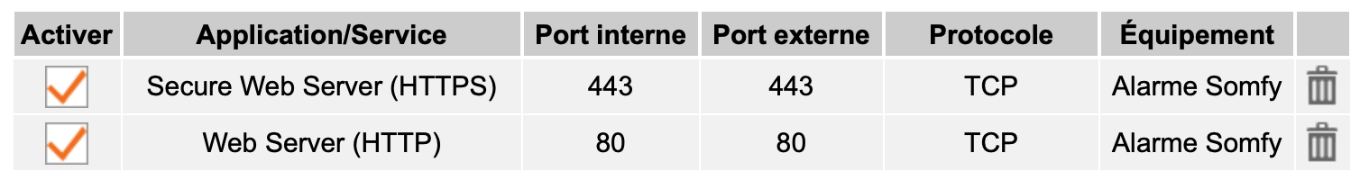

Je pense avoir bien configuré la Livebox 5 (cf copie)
Impossible d'accéder à la centrale depuis l'exrtérieur.
En local câblé et wifi cela fonctionne.
