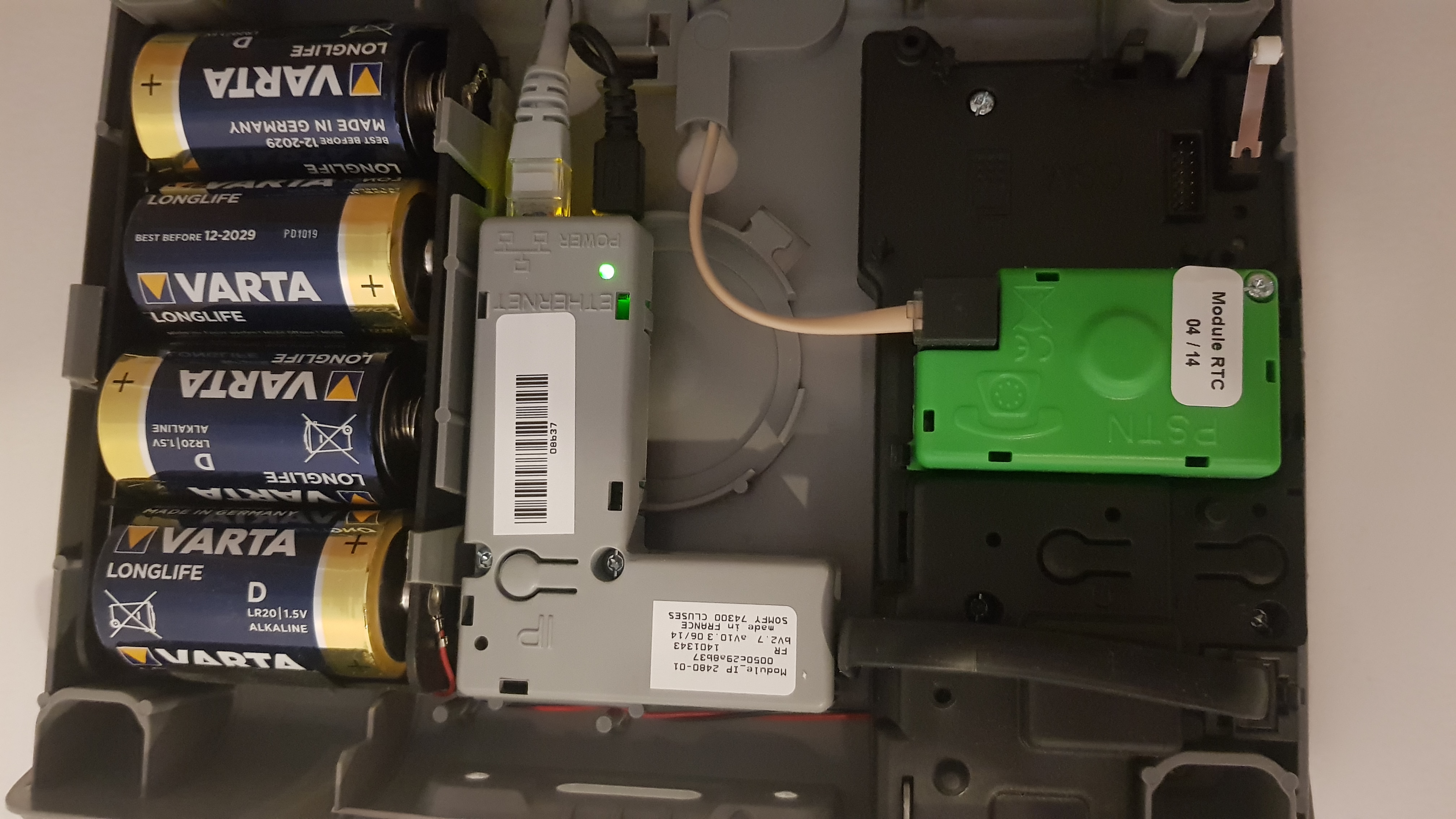

    Autre point : la centrale est de type protexiom
    Bonsoir Philippe
    Quel est le modèle exact du Protexiom ?
    Si vous ne savez pas, faîtes une photo de l'intérieur.
    Bonne soirée !

    En PJ une photo du boitier
    Bonjour Philippe
    Si vous enlevez une pile quelques secondes et que vous la remettez, est-ce qu'il y a un bip ?
    Pour réinitialiser la carte de code d'authentification, il faut réinitialiser le module IP.
    https://www.somfy.fr/assistance/videos/alarme/protexiom#v...

    Bonsoir Jean Luc,
    Merci pour votre aide car en forçant le reset de la carte d'authentification, j'ai réussi à me connecter à la centrale !
    Je n'explique tjrs pas l'absence de "bip" lors de la procédure initiale de reset mais bon je peux avancer dans la reconfiguration de ma centrale :)
