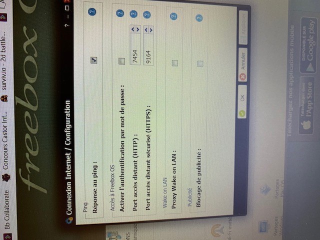

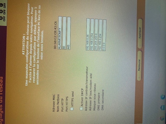

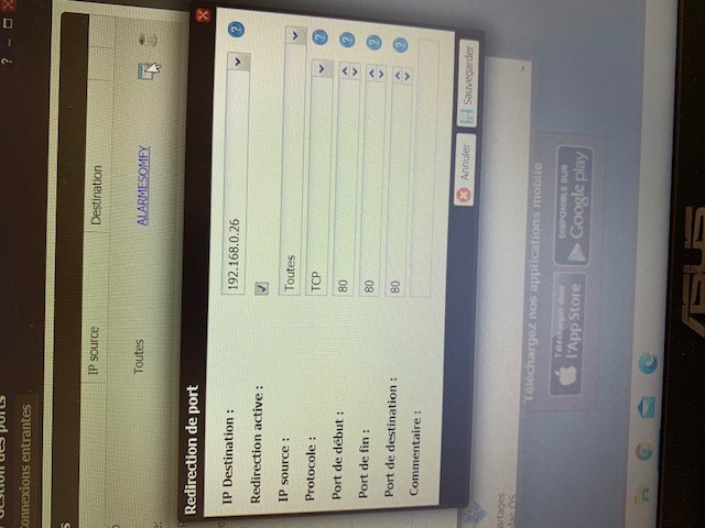

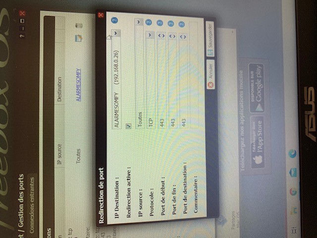

    bonjour à tous... après 6 mois en pause...
    mon accès à distance vers ma centrale ne fonctionne tjs pas ... j'ai vérifié le paramétrage des ports sur la box .... relancé ma box..... rien à faire.
    Je joins les photos du réglage réseau et interface de ma centrale ainsi que le paramétrage de ma box...
    Merci pour votre Aide.
    Eric
    Sur le "Réglage de l'interface", cochez la case "Accès à distance" et passez le "Port DNS" de 1024 à 80.
