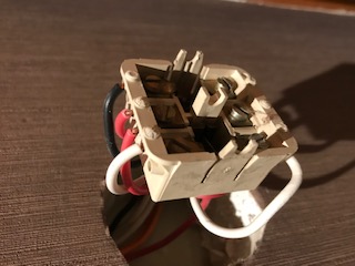

    En effet désolé mes compétences élec sont vraiment limitées.
    Je re tente encore : coté garage le branchement des deux points lumineux extérieurs est direct par câblage dédié sur un disjoncteur du tableau, pas d'interrupteur car comme dit détecteur de mvt.
    Côté entrée comme vous indiquez interrupteur double mais le va et vient concerne l'éclairage du hall intérieur (côté gauche sur la photo - sans objet donc). L'éclairage extérieur objet du sujet est câblé sur une borne du "fameux" interrupteur type va et vient mais branchement simple car pas d'inter extérieur pour un va et vient.(coté droit sur la photo) L' inter = marque LEGRAND modèle Espace
    étant incapable de vous faire un schéma technique précis je vous joins la photo
    Merci de votre attention et compréhension
    Bonjour Christophe,
    Je pense avoir compris, vous possédez un interrupteur double dont un partie fonctionne pour l'éclairage "Pas de porte extérieure" et la seconde partie fonctionne pour l'éclairage "Hall entrée intérieur" en va-et-vient avec un second interrupteur.
    De plus, si j'ai bien compris vous souhaitez uniquement piloter les éclairages "Pas de porte extérieure" et "Points lumineux extérieurs coté garage" ?
    Afin de vous guider sur le schéma de câblage à réaliser, il me manque encore certaines informations. Les récepteurs d'éclairage ont besoin du neutre pour fonctionner, or sur vos photographies, je ne vois pas ce neutre. Savez-vous où se trouve le neutre de l'éclairage "Pas de porte extérieure" ?

    Bonjour Thomas
    Merci pour la patience et le temps consacré
    Pour vous répondre oui vous avez bien compris ma demande piloter les éclairages extérieurs mais aussi garder l action avec l interrupteur
    Pour le neutre comme ça je suis incapable de vous dire Comment le détecter exactement ? Si l interrupteur fonctionne c est qu il y est forcément ?
    Bonjour Christophe,
    Je vous confirme que si l'éclairage fonctionne c'est que le neutre part bien de votre tableau électrique et va jusqu'à votre éclairage. Par contre où il chemine dans les murs, ce sera à vous de trouver pour le récupérer.
