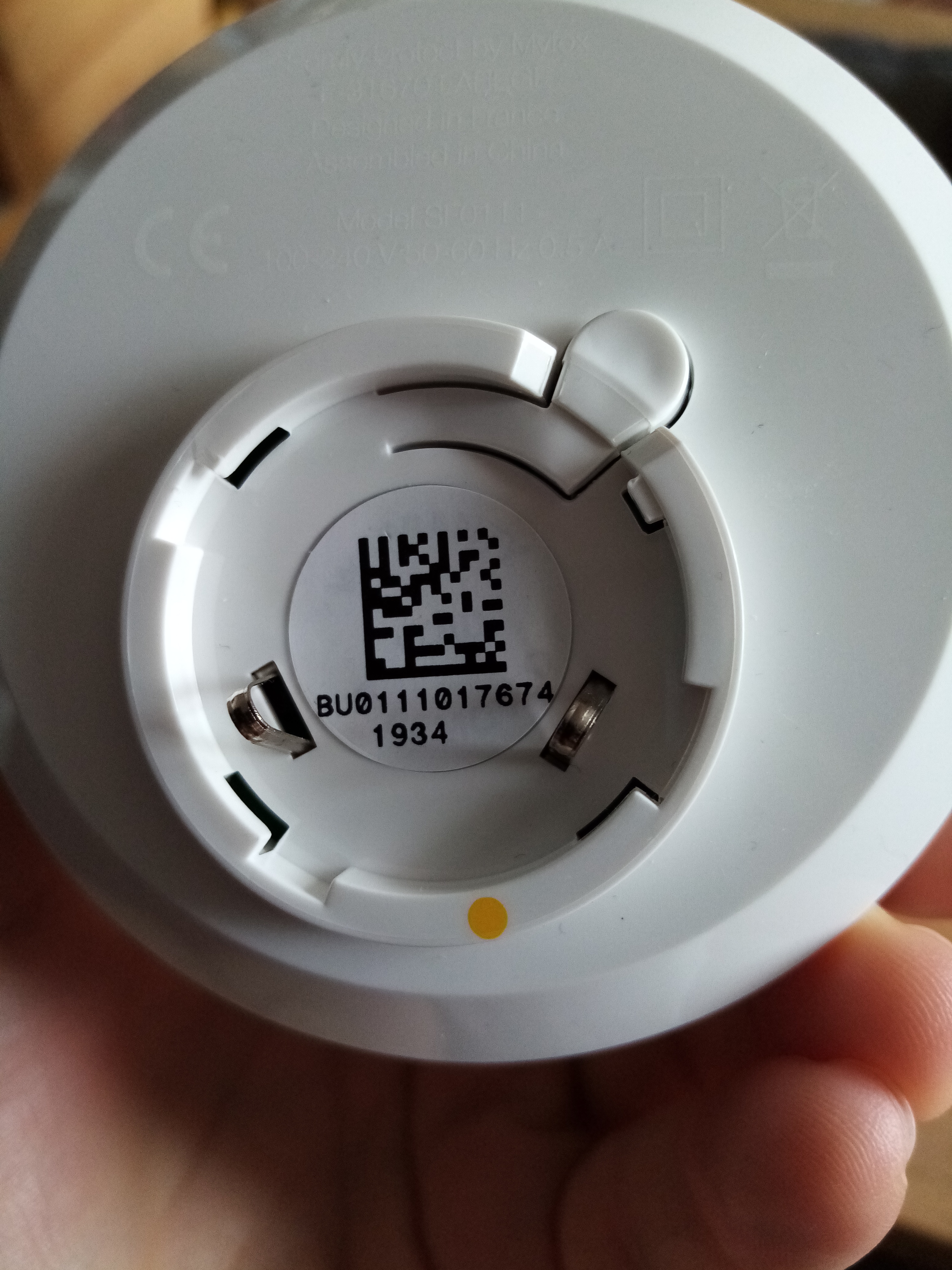

    Bonjour Emilie
    Laissez ici l'adresse mac du link (sur une étiquette en dessous) et attendez l'avis d'un Yellow.

    Merci Jean-Luc B pour votre réponse.
    Notre adresse Mac du Link est le :
    BU0111017671934.

    Bonjour Maud. F
    je ne sais pas si cette photo correspond à votre demande.
    Bonjour Emilie
    C'est bien ça, Maud va revenir vers vous la semaine prochaine.
