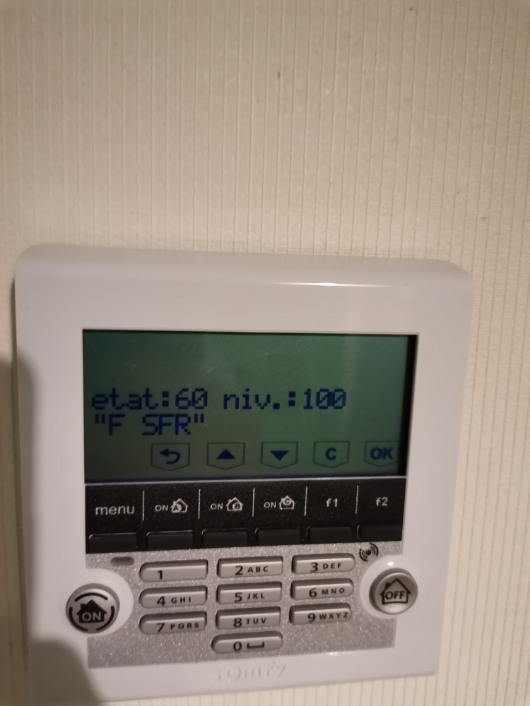

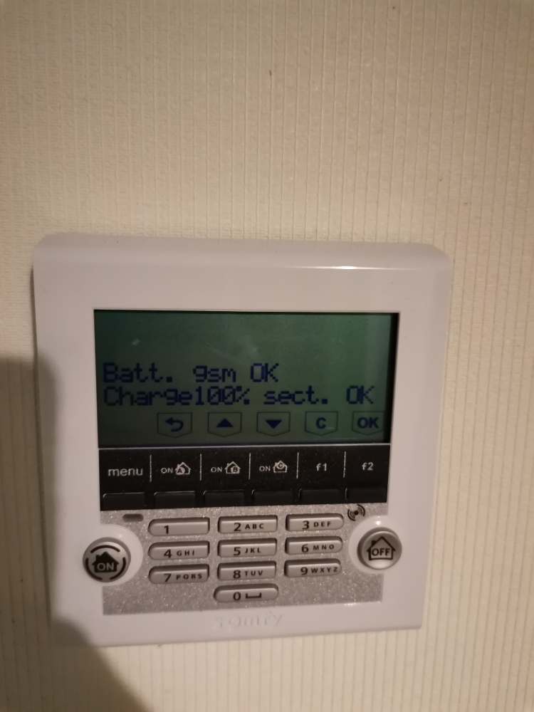

Mon alarme est bien connectée au réseau GSM. Mais la carte n'émet pas de sms.Quand j'envoie un sms au numéro de ma carte somfy elle ne le reçoit pas (il n'est pas distribué). Pourtant le réseau est ok sur l'interface de l'alarme. J'ai débranché la batterie de l'alarme et tout rebranché. Cela n'a rien changé... Merci pour votre aide, je ne sais plus quoi faire, j'ai l'impression que ma carte sim ne fonctionne plus ?

    Bonjour Bruno
    Le résultat donné par les codes est bon.
    Etes-vous à jour dans le règlement de votre abonnement chez Afone ?
    Si oui, essayer de réinitialiser le module suivant la procédure jointe.
