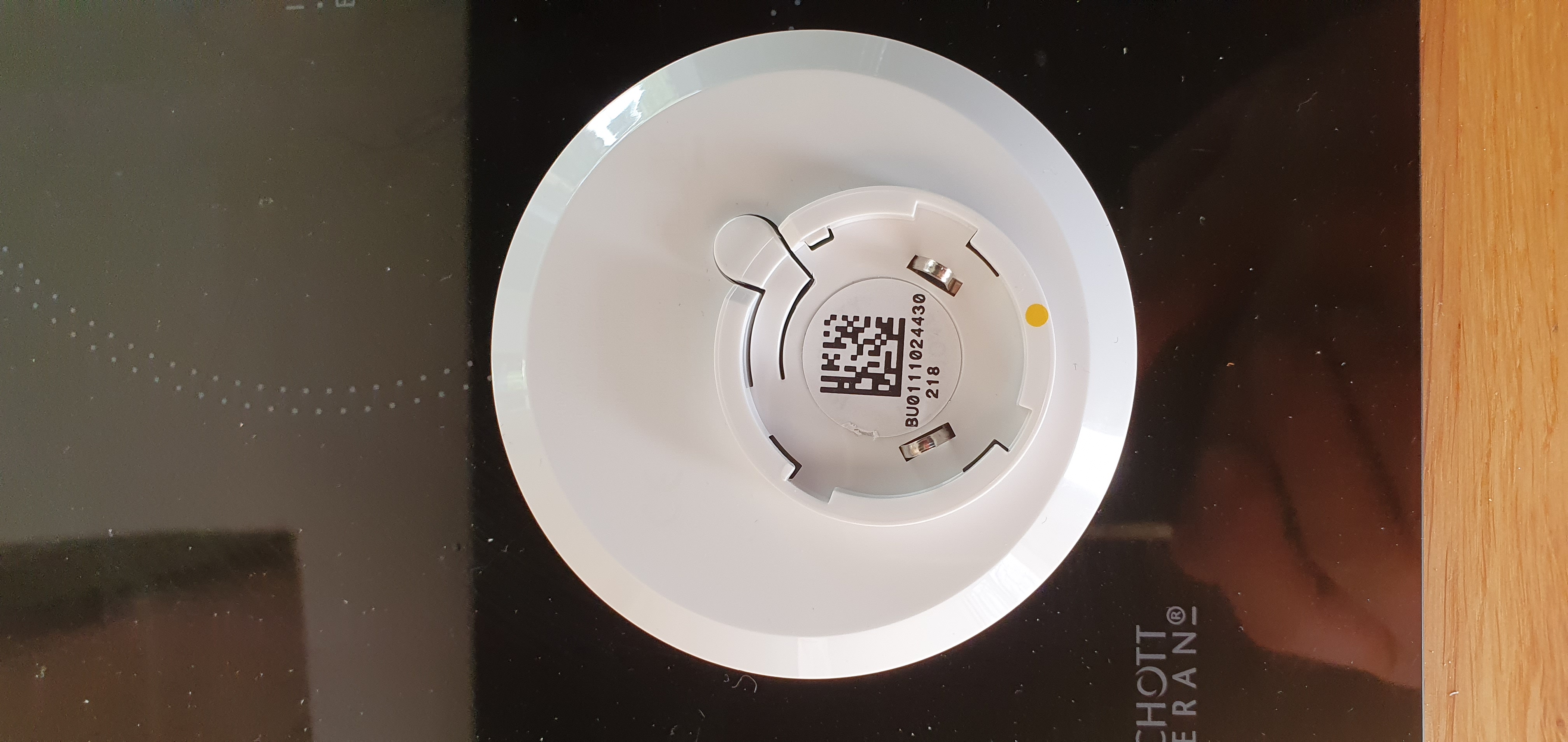

    Je n'arrive également pas à connecter le link à mon wifi après plusieurs tentatives malgré que celui-ci le retrouve parfois dans les appareils à proximité.
    Est-il possible de réinitialiser le link dans le cas d'une éventuelle erreur de connexion ?
    Merci pour les retours.
    Anthony
    Code : BU0111024430218

    Bonjour Anthony,
    Votre Link est déjà installé et vous ne figurez pas parmi les utilisateurs. Aussi je vous invite à vous rapprocher de ceux ci afin de reprendre la mains sur le système.
