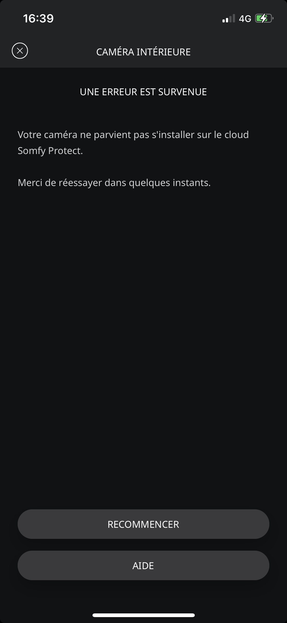

    Bonjour Thomas,
    nous échangeons depuis maintenant plusieurs jours à ce sujet... cf ma copie d'écran ci-dessus dans le fil discussion. je vous la remet à toute fin utile

    Thomas,
    Meme message d'erreur - je viens de refaire le test.
    La diode clignote en blanc

    Thomas, merci pour le retour, je viens de refaire l'installation. Meme message d'erreur. Merci de me revenir avec les prochaines étapes
    Thibaut,
    Je vous confirme que d'après ce que vous nous indiquez, il semblerait que votre Caméra soit défectueuse. Afin de gérer votre SAV, je vais avoir besoin d'informations personnelles et c'est pour cette raison que je viens de vous envoyer un mail pour continuer votre dépannage en privé.

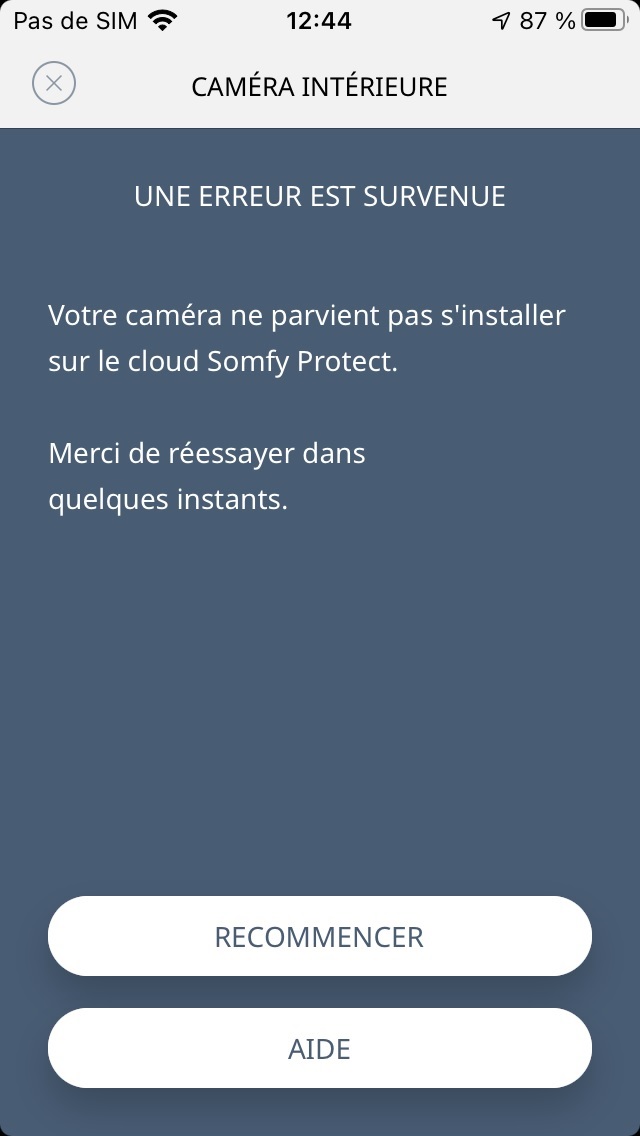

    Même problème pour nous. Le message d'erreur "La camera ne parvient pas à s'installer sur le cloud Somfy Protect" apparait à l'issue de l'installation de la caméra. Nous avons essayé beaucoup de choses : utiliser un point de partage de connexion via téléphone (testé avec des réseaux différents), paramétrer la Livebox Play (orange) comme indiqué dans les tutoriels (suppression des connexions 5.0GHz, check du SSID, changement de mode de sécurité, désactivation du WPS, désactivation du filtrage MAC ...). Nous sommes à chaque fois positionnés à coté de la source wifi. La caméra se connecte bien au téléphone, le scan du QRCode / l'identification Bluetooth fonctionne, mais la caméra ne parvient pas à s'installer. Nous avons essayé de mener l'installation sur téléphones Android et iPhone, le message d'erreur diffère mais le problème est le même. Voici des captures d'écran.
    Adresse MAC (figurant sur l'arrière de la caméra) : 0076B1056AE1 2047
    Devons nous renvoyer la caméra (avec le détecteur de mouvement qui lui non plus ne fonctionne pas) ?

    Bonjour à vous,
    Pour les personnes n'ayant pas fait les tests ci-dessous :
    Afin d'exclure tout problème de réseau, pourriez-vous faire un test via un partage de connexion sur un autre smartphone.
    Il faudrait que vous ayez un second smartphone qui servira en tant que partage de connexion 4G via WiFi.
    Connectez votre premier smartphone sur le réseau de partage de connexion émis par ce second smartphone et lancé la procédure de mémorisation de votre caméra, via ce réseau de partage de connexion et non plus sur votre box ADSL.
    Ainsi m'envoyer si possible des captures écrans de vos réglages wifi et le modèle de votre box internet ?
    Pouvez-vous m'indiquer si vous voyez votre caméra remonter sur l'interface de votre box internet ?
    Eric : Votre caméra remonte partiellement sur notre serveur je viens de la supprimer, est-il possible de recommencer une dernière fois en partage de connexion ?

    Bonsoir,
    ça a fonctionné en utilisant un autre téléphone comme point d'accès WiFi mobile, la caméra s'est installée, ensuite j'ai changé son réseau Wifi pour basculer sur la Livebox et elle s'est réinstallée avec succès.
    Merci beaucoup.

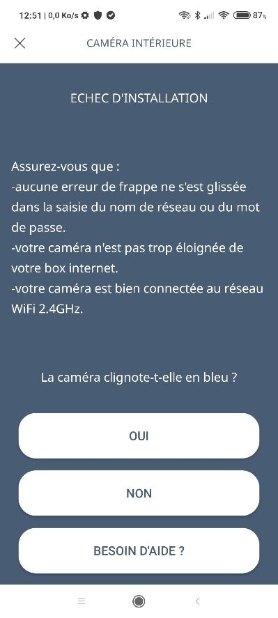

    j'ai le même problème. Je n'arrive pas à ré-installer ma caméra.
    Je n'ai touché à aucun réglage.
    Je suis sur du wi-fi 2,4GHz
    Après 3 redémarrage pour l'installation, à chaque fois ça se termine par un message comme quoi la caméra ne parvient pas à s'installer sur le cloud Somfy Protect
