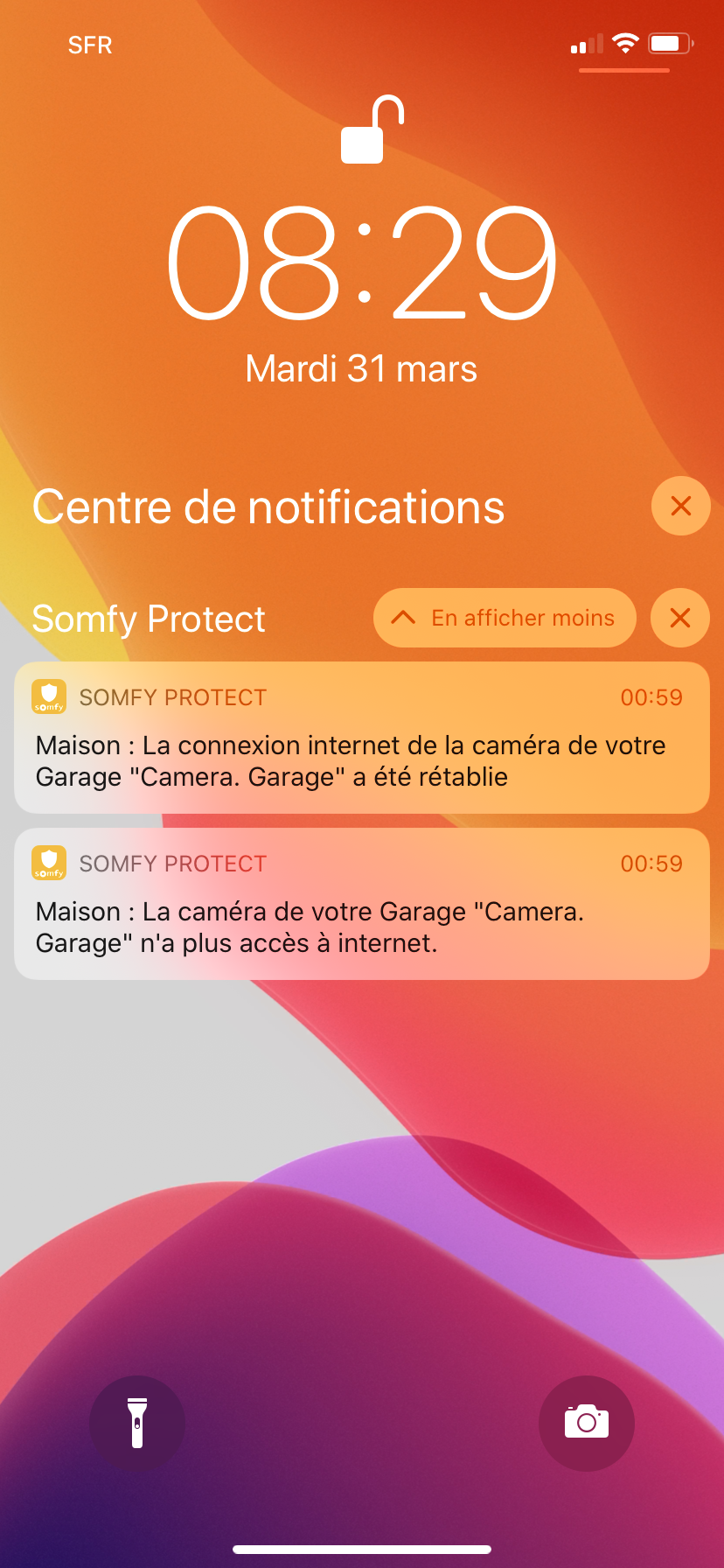

    Merci pour la réponse qui doit être la bonne car voici en pièce jointe la notification reçue cette nuit de camera extérieure.

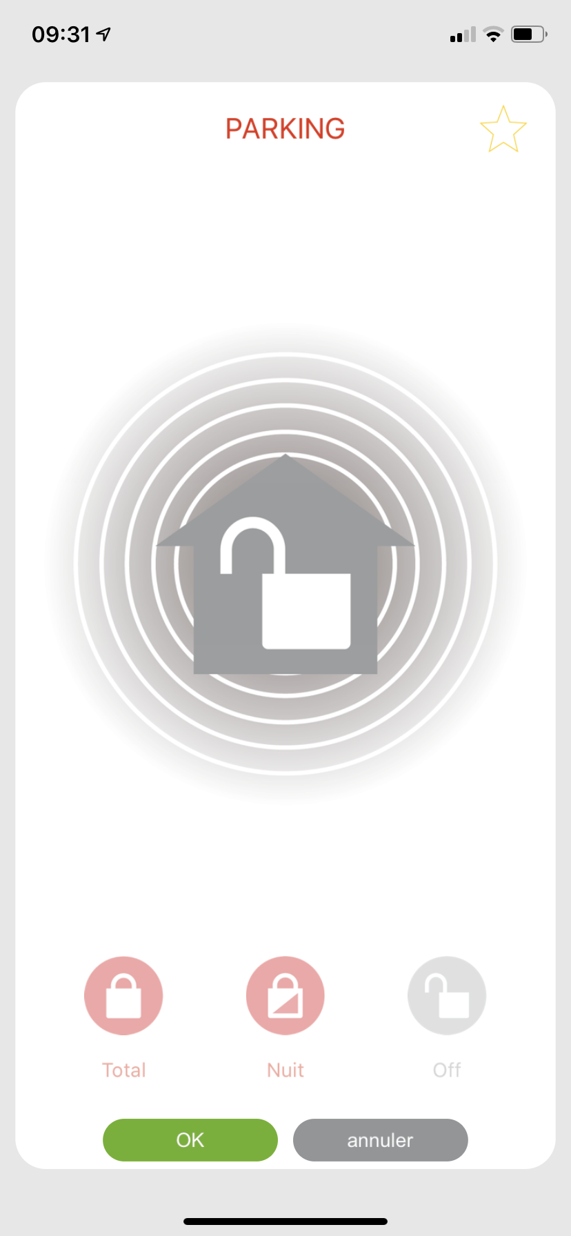

    Je vous joins la copie d'écran concernant le cadenas dont je vous ais parlé.

    Sur votre réponse, on voit bien la photo mais vous parlez d'une notification de cette nuit, et elle n'y est pas.

    Effectivement la photo de la notification n'est pas passée. Elle note une coupure de liaison et un rétablissement mais à la même heure (15 secondes de différence). Microcoupure ou signal trop faible? Je vais essayer avec un répéteur wifi, je verrais le résultat.
